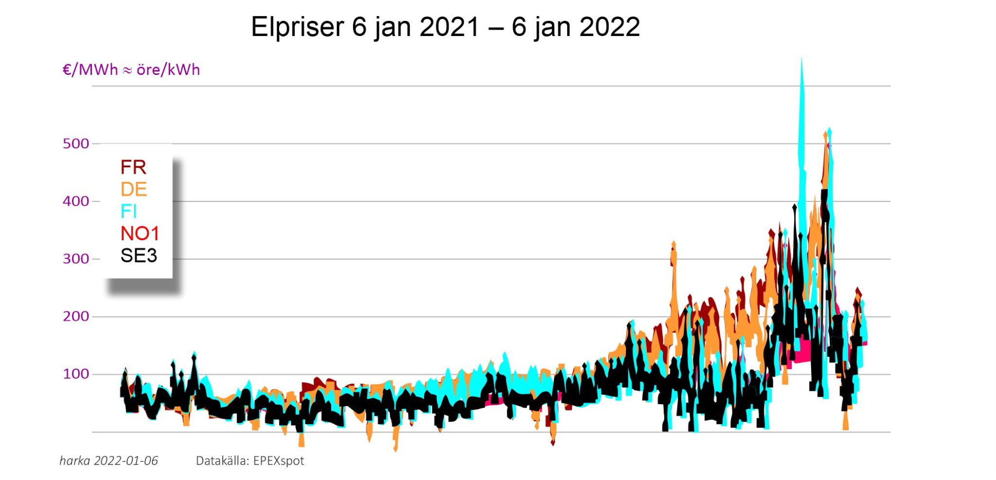

slänger in en graf som vanligt:
Graf som visar jämförelse av elpriser i olika länder över ett år, med färgkodning för varje land.
grafen är lite kladdig – ber om ursäkt för det, data taget från EPEXspot – men visar handelspriset på el under det senaste året för fem länder/regioner:
– Frankrike, med 70% kärnkraft! (baskraft?)
– Tyskland, som alla skyller på
– Sverige elområde 3, Stockholm/Göteborg med Sveriges alla 6 kärnreaktorer inom hägnet
– Norge elområde 1, Oslo, i ett land som nästan uteslutande har vattenkraft och är nettoexportör av stora mått
– Finland som ligger väl avskärmat i en elektrisk avkrok, långt från det hemska Tyskland?
Sverige/SE3 har klarat sig rätt bra under året och ligger bättre till än till exempel Frankrike (med all sin kärnkrafts-baskraft) och Norge ligger nära i nivå med Sverige (med all sin vattenkrafts-baskraft)
jag tror att vi klarar oss relativt bra för att vi saknar fossila energibärare i vår elproduktion, och har ett överskott i elproduktionen genom vår mix av vattenkraft, kvarvarande kärnkraftverk som uppnått mogen ålder och vindkraften, samt därtill en hel del fjärrvärme för uppvärmning
så som svar på din fråga får det nog bli: 42! ;)
edit: rättat årtalen i grafrubriken
