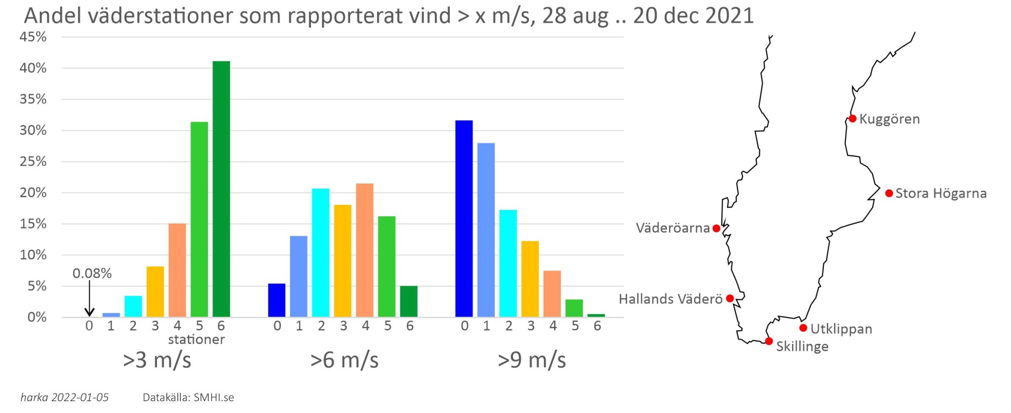

jag har plockat fram stationsdata för sex olika väderstationer hos SMHI under perioden 28 augusti - 20 december – de ligger spridda längs de södra kustbanden (tyvärr var värdena från Trelleborgs mätstation bara tillgängliga för var tredje timme i stället för varje, så det fick bli Skillinge i stället...)
jag kikar sedan på vindhastigheten för de sex stationerna för varje timme och observerar hur många av stationerna som rapporterat en vind större än 3, 6 respektive 9 m/s och sammanfattar det med denna graf:
Graf över vindhastigheter större än 3, 6 och 9 m/s på sex väderstationer i Sverige, 28 aug - 20 dec 2021.
tolkning
– under 0.08% av perioden (2 timmar av 2434) var det inte någon av de sex stationerna som noterade en vind på minst 3 m/s, medan samtliga sex såg minst 3 m/s under 41% av tiden
– under 5.4% av tiden var det inte någon som registrerade minst 6 m/s
jag har väl skäl att tro att snurrorna på havsbaserad vindkraft vid dessa positioner skulle röra på sig vid en vindhastighet på 3 m/s vid mätplatsen – vindkraftverken skulle både ligga längre ut till havs och ligga högre upp i luftlagren än vad de meteorologiska mätpunkterna gör
därmed inte sagt att de går för fullt för det utan ofta är bidragen blygsamma – för svensk landbaserad vindkraft ligger väl runt 30% kapacitetsfaktor (genomsnitt av vad som faktiskt genererats jämfört med generatorns maxeffekt), för havsbaserat brukar anges att kapacitetsfaktorn är över 40%
det låter kanske klent men samtidigt så är planen enbart för vindkraftparken utanför Svenska Högarna – Baltic Offshore Delta – att leverera el motsvarande hushållsströmmen till 4 miljoner hushåll (vi har 4.8 miljoner hushåll i Sverige) men försvaret säger nej i ett remissvar
