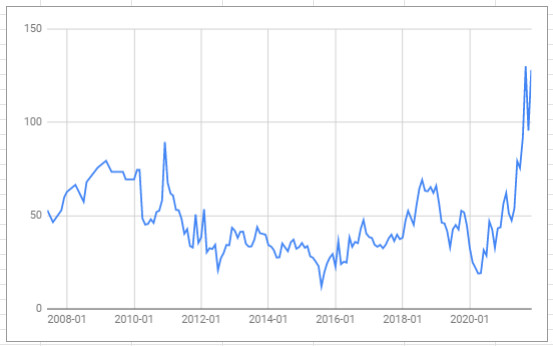

En annan intressant aspekt på det hela är att om det nu är så att man vill kunna minska sin förbrukning under några timmar (eller, från första kvartalet 2024, kvartar) som det är som allra dyrast så behöver man ju också ha en värmepump som klarar av att hämta igen temperaturen efter att ha varit avstängd/nedvarvad. Det känns väl troligt att det framöver kommer att bli mer press på så kallad flexibel elanvändning eftersom vår produktion blir mer och mer variabel.
J
Jag tänker att det viktiga är att dra ned tillskottet på de dyra tiderna, men då ska pumpen orka hålla eller hänta igen temp över tid ändå.
Jag har precis testat att höja temp mellan 22-05 med 1.5 grad och stänga av tillskott mellan 07-09. Min förhoppning är att man då inte laddar på med tillskott än nödvändigt under tiden man duschar på morgonen.... Faran är ju att man drar ned för mycket så pumpen aldrig orkar i kapp. Därav att jag istället för att sänka på dagen höjer på natten...
När jag nu analyserar min elanvänding lite nogrannare ser jag att det är mycket svårt att utan modern teknik styra så man undviker peakarna. Det går nog att påverka lite granna, men tyvärr inträffar ju de dyra perioderna när det även under hela dygnet blir ett dyrt medelpris och sammanfaller med kallt väder. Om man inte har golvvärme med flera decimeter betong man värmer upp så är det ju ingen lagringseffekt att tala om i vanliga vattenradiatorer. Inte ens ett modernt system med golvvärme har troligen speciellt stor massa i golvet i normalfallet. En fördel med äldre hus generellt är nog att radiatorer är grövre, huset har fler massiva delar (väggar i massivt trä, stora murstockar osv) som lagrar värmen bättre. Samtidigt är de ofta sämre isolerade.
pmd
Ser nu att jag angett sista månadens med moms, när resten är utan.
Så här kommer en uppdaterad:
Uppdaterad linjediagram som visar tidsserie data från 2008 till 2020, med en kraftig ökning mot slutet.
