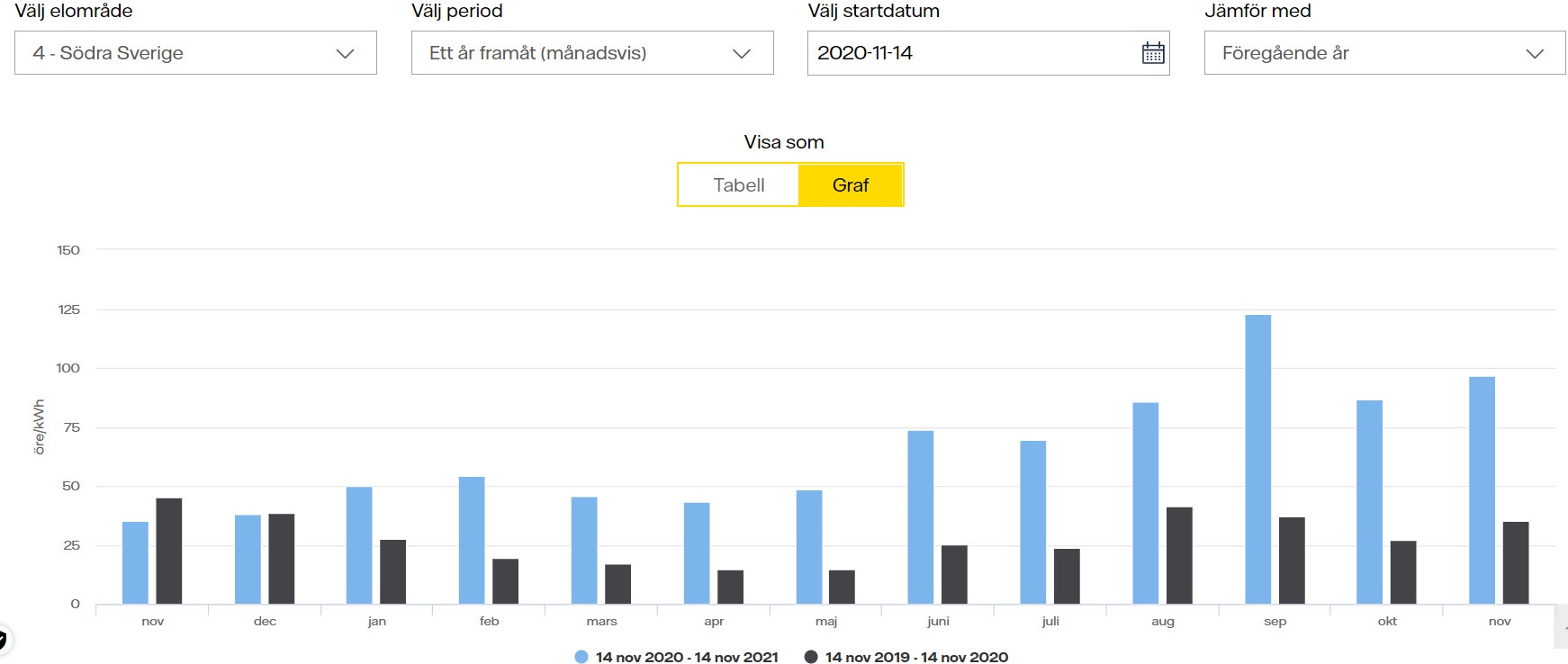

Intressanta frågor tycker jag. Enligt Vattenfall är priset stigande de senaste åren i SE4, och även SE1. Om serien är lång nog för att man verkligen ska veta säkert är dock mer än jag törs svara på.
Graf som jämför elpriset per MWh mellan två tidsperioder i Södra Sverige.
De senaste två åren i SE4

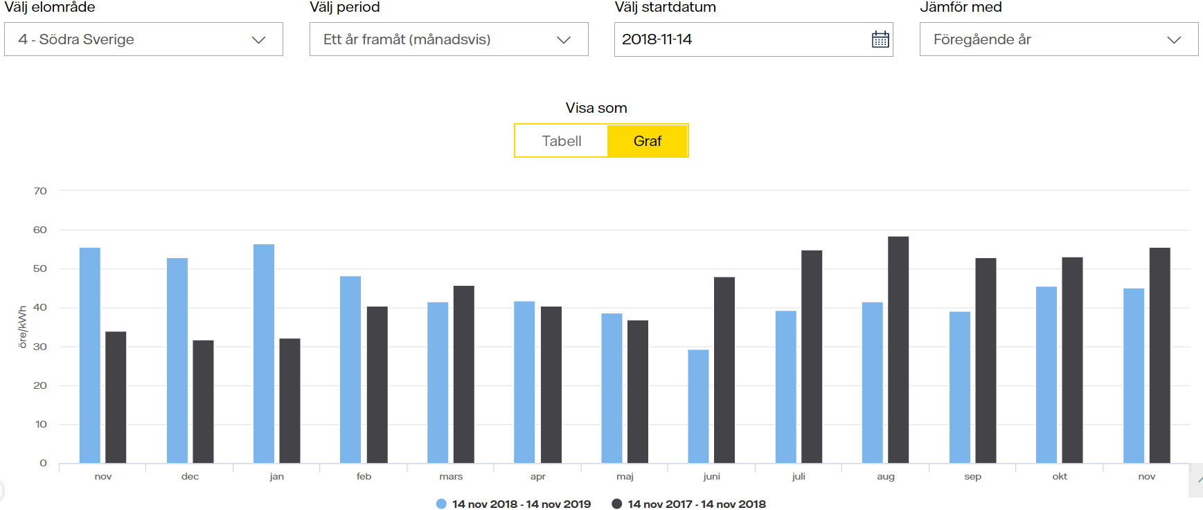

Stapeldiagram som jämför elpriser för SE4 mellan november 2017-2018 och 2018-2019.
De två åren innan dess i SE4
Stapeldiagram som jämför elpriser över två år månadsvis från Vattenfall, visar stigande priser.

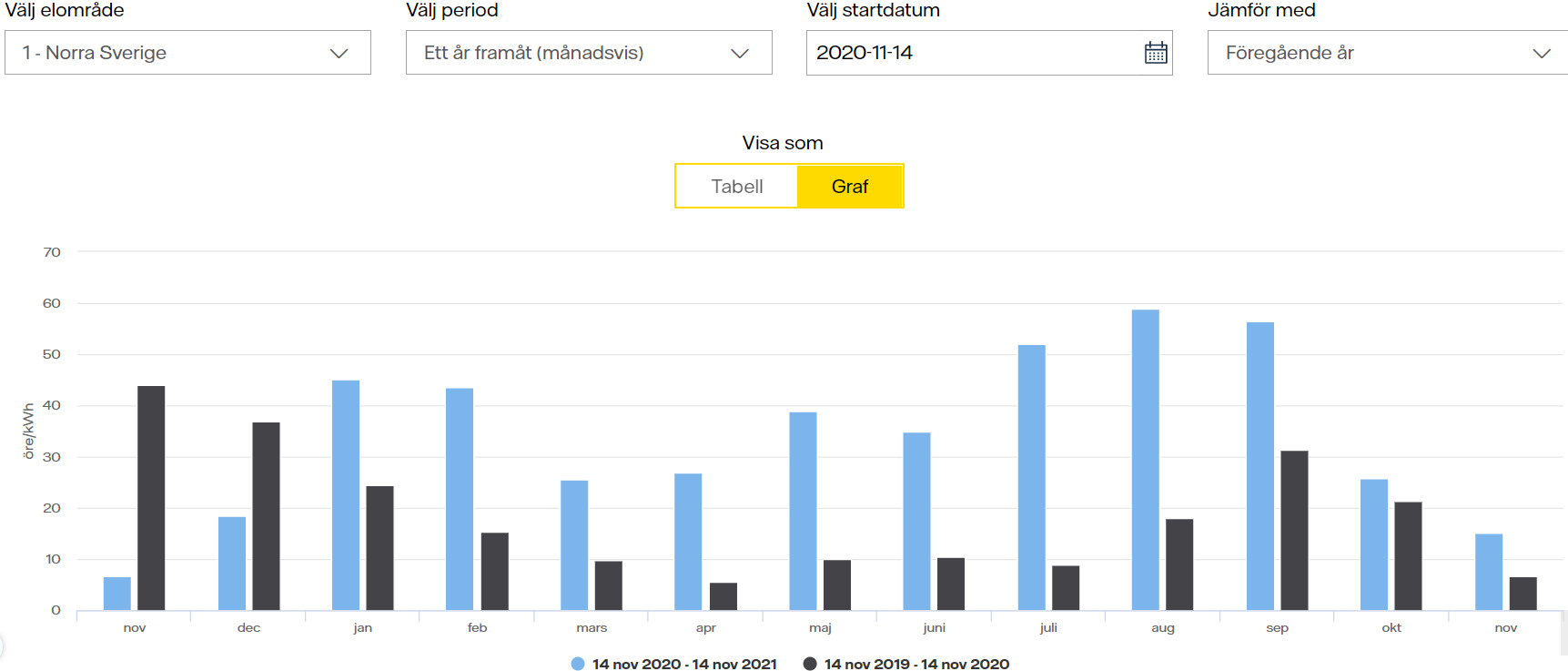

De senaste två åren i SE1
Från Vattenfall
Är det? Vet inte riktigt om jag ser den trenden i diagrammen faktiskt...
Först 2021 som det börjar sticka iväg ju.
