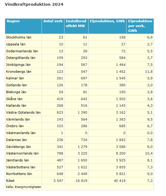

När man kör bil i Skåne ser man vindkraftverk överallt. Så blev lite undrande till "sanningen" att man inte vill ha vindkraft i Skåne. Jämtland däremot lyfts fram som det landskap med flest vindkraftverk.
2022 fanns i Skåne 429 kraftverk mot Jämtlands 473. Men då Skåne är ungefär 1/3 del så stort så finns det alltså ungefär 3 gånger så många vindkraftverk i Skåne jämfört med Jämtland per yta. Så med andra ord är Skåne redan fullproppat med vindkraftverk jämfört med landskap i Norrland.
(De flesta Skåningar är dessutom positiva till kärnkraft igen i sitt eget landskap).
Vindkraftverken i Jämtland har nästan tre gånger så hög effekt som de i Skåne vilket rimligen borde betyda att de är högre och syns och hörs på större avstånd.
Tabell över vindkraftproduktion 2024 fördelad per län, visar antal verk, installerad effekt, elproduktion totalt och per verk i GWh, Västernorrland störst produktion.
Ja, det är förhållandevis många vindkraftverk i Skåne men i förhållande till de i norr är de små vilket blir tydligt när man jämför produktion per verk. Tittar på verken i norr, och framförallt de som byggs nu, är det giganter i jämförelse. De placeras dessutom uppe på höjder vilket innebär att de syns på många mils avstånd och skapar helt andra ljudstörningar än små verk.
Tabellen visar vindkraften fördelad per län år 2024, där Västernorrland har flest verk och framförallt störst produktion. De fem nordligaste länen står för nästan 25 000 av totalt 40 000 producerade GWh

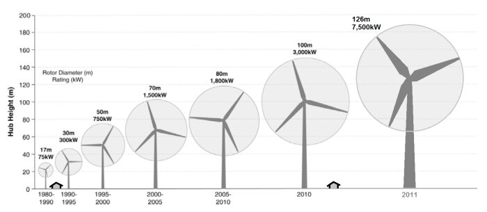

Utgår man från den här bilden motsvarar ett snittverk i Skåne ett sådant från 2000-2005, medan ett snittverk i Jämtland motsvaras av ett från 2010.
Graf över utvecklingen av vindkraftverk från 1980 till 2011, visar rotorhöjd och effektökning från 75 kW och 17 m till 7500 kW och 126 m.
Nya verk som byggs/planeras idag har maxhöjder, alltså till toppen av rotorbladet från ca 230 till 270 m.
De i Piteå ligger mellan 2010 och 2011. De nyare närmare 2011.
tveksamt
Jepp, tittar man över riket (utgår från statistiken i inlägg #137) så är verken i Norrbotten, Västerbotten, Jämtland, Västernorrland, Gävleborg, Dalarna, Värmland och Kronobergs län i snitt som 2010 (eller större) (rimligtvis en del mindre och de nyaste närmare 2011, eller ännu större).
I Uppsala, Gotland, Blekinge och Skåne är snittverket istället som 2000-2005 (eller mindre).
Övriga län ligger däremellan (Västmanland oaktat).
