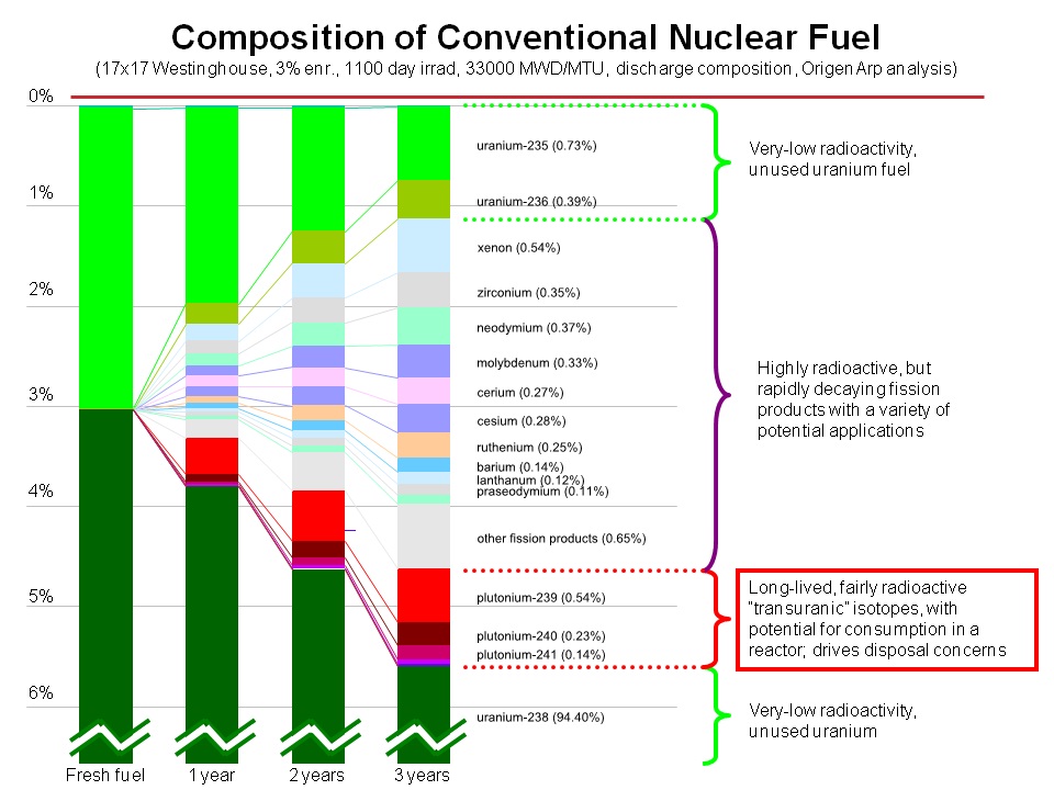

Jo det är ju det som faktiskt går att påverka.
Problemet med att det är farlig strålningsnivå i hundratusentals år är de tunga isotoperna i bränslet som har långsam halveringstid. Främst är det plutoniumisotoperna Pu239, Pu240 och Pu241 där 239 har en halveringstid på 24000 år som är problematiska. De är såpass aktiva att de utgör en stor fara och stort problem, men såpass lite aktiva att deras halveringstid blir rätt lång. Dvs rätt hyggligt farliga, under lång tid.
Det Uran 238 som det finns mest av i avfallet är inte så problematiskt, det är så pass lågaktivt, med en halveringstid på 4,5 miljard år. De mer aktiva isotoperna i avfallet är ännu jävligare, men de klingar av rätt snabbt å andra sidan.
Med en fast breeder-reaktor, där "fast" betyder att det är snabba neutroner i processen, kan dessa neutroner klara av att klyva även dessa tunga isotoper, vilket gör att nästan allt klyvbart material kan delta i kärnklyvningen och ge energi och sen blir det bara kvar de lättare isotoperna, som är jävligare, men under kortare tid, så det kommer räcka med ett slutförvar på något hundratalet år för att dramatiskt minska farligheten, och efter 1000 år så börjar det vara ganska harmlöst.
Och det fina i kråksången är att ur denna synvinkel sett har vi bara tagit ut en procent eller så av energin i kärnbränslet, så det vi kallar kärnavfall kan alltså användas i sådana reaktorer, och dagens avfallsberg skulle räcka i tusen år med samma mängd kärnkraft som idag.
(Inte några exakta siffror här, dvs % eller antal år, utan bara i vilken härad detta är)

Menar du på fullt allvar att någon
(dvs våra efterlevande) skulle ta upp och processa vårt kärnavfall som vi gömt och gjutit in i vår "säkra" bergrund? Låter inte speciellt verklighetsförankrat.
