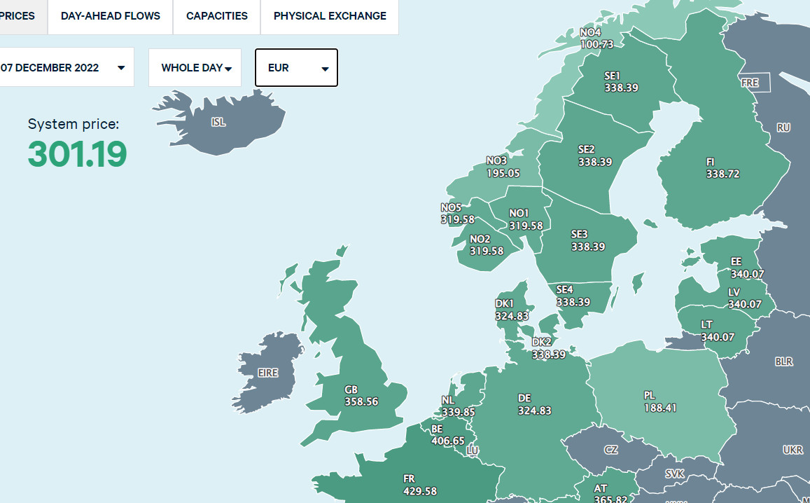

Morgondagens prissättning ser ju alldeles absurd ut och marknaden är ju "sjuk".
Hela Sverige ska ha högre pris än kol/gaseldarna i Tyskland...
Karta över Europa visar elpriser per område i euro. Datum: 7 december 2022.
https://www.nordpoolgroup.com/en/Market-data1/#/nordic/map
[länk]
Ja för ovanlighetens skull så importerar vi från Tyskland vissa timmar imorgon.
Men det som är verkligt märkligt imorgon är att Polen importerar från oss och har trots det lägre elpris.
Det är svårt att förklara tycker jag.

Mikael_L Mikael_L skrev:
Det finns en risk att jag inte förstått dessa data rätt.
Dels undrar jag varför SE bara är ett diagram, det borde ju vara 4, SE 1-4
Sen vet jag inte riktigt hur import/export blir, ifall det är med här på något vis, eller om det ligger utanför vad dessa diagram redovisar.
Jag gissar - men är inte det där diagrammet innan kapacitetsbegränsningarna lagts in. För det är väl ändå en gemensam auktion för all el på Nordpool i grunden. (https://www.nordpoolgroup.com/en/trading/Day-ahead-trading/Price-calculation/)
Polen eldar ju mängder med kol, så deras elproduktion börjar ju sjunka i pris igen...
Men då borde ju vi importera från dom istället?
Det verkar vara Tyskland som gynnas mest av detta, de eldar ju förresten också kol igen ..
