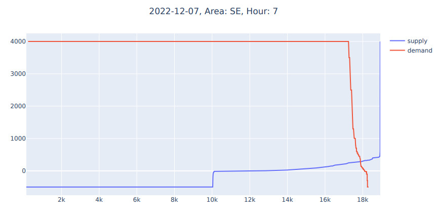

Mikael_L Mikael_L skrev:
Först efter detta kommer säljbud från alla som faktiskt kräver något betalt för produktionen innan de ens överväger att släppa ut någon el på nätet att komma in i säljvolymen.
De här data som Nordpool skapar efter varje dags auktion tolkar jag såhär:
Linjediagram som visar jämförelse mellan elförsörjning och efterfrågan, specifik tidpunkt i SE-område.
Upp till 10GW så fyller kärnkraften, vindkraften och minimum vattenkraft pga vattendomar på med ett negativt elpris. Sen kommer säljbud med positiva elpriser, där vattenkraftproducenter kastar in säljvolymer med olika pris lite beroende på nivån i magasinen osv. Även andra kraftprducenter som kan variera lite, t.ex. olika kraftvärmeverk som kan tweaka lite mellan elproduktion och fjärrvärme etc.
Och till sist har vi dyr produktion, Karlshamn t.ex. som lägger sitt säljbud så det blir sist i av de man väljer då de är dyrast. Sen i Sverige har vi inte så mycket extra att ta till, att det bara blir alltmer dyrt, utan vid 19GW så peakar priskurvan upp till det (konstgjorda) taket på ca 40kr/kWh, för plötsligt finns det ingen mer produktion som kan sälja något, oavsett pris.
Det är säljarna. Sen från köparhåll så kan vi se att minsta behovet är drygt 17GW, dit kan priset bli typ vad som helst. Men sen börjar de som köper elen tro att elen inte längre är lika tokviktig, utan ett högre pris leder till mindre efterfrågan, därför faller köpepriskurvan. Och strax efter 18GW så kommer inget mer förbrukas även om priset blir typ noll
Och där kurvorna möts, där hamnar elpriset på Nordpool (för denna timme och detta elområde)
https://aggregated-market-data-latest.nordpoolgroup.com/AggregatedOrder_PriceCurves_SE.pdf

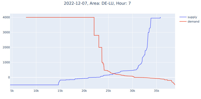

Sverige är ganska speciellt, vi verkar ha dålig priselasticitet.
Uppåt beror det troligen på att vi inte har något speciellt mycket reservkraft som kan kastas in allteftersom det blir allt dyrare. När vi "använt upp" vår vind, kärn och vattenkraft (inkl överföringsbegränsningar) så finns det någon enstaka producent som kan förmås ge ett litet bidrag med el ifall de får skitbra betalt, och sen är det slut.
Och nedåt kan det bero på att hur mycket elen än kostar så kommer folk vara beredda att se till att husen inte fryser sönder.
Men i Tyskland/luxemburg ser det annat ut. Vi kan dela upp oss i små grupper och gissa vad de olika stegen i kurvorna beror på.
Linjediagram som visar elförsörjning och efterfrågan för DE-LU, datum och specifik timme angiven.
RoAd och 6 till
Mikael_L
Det finns en risk att jag inte förstått dessa data rätt.
Dels undrar jag varför SE bara är ett diagram, det borde ju vara 4, SE 1-4
Sen vet jag inte riktigt hur import/export blir, ifall det är med här på något vis, eller om det ligger utanför vad dessa diagram redovisar.
