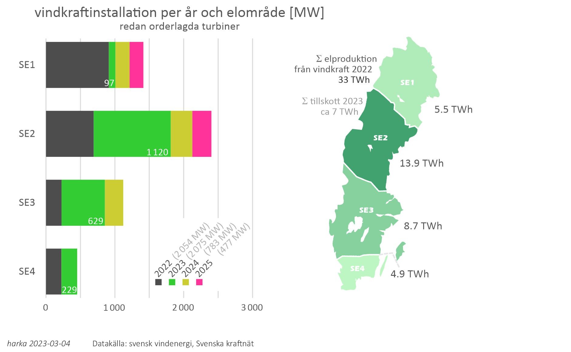

tjaa, det var verkligen klent med orderingången på vindkraftsturbiner i fjol – omvärlden till trots – och det är samtidigt den som man skyller på som orsak till nedgången (hög inflation, höjda materialpriser, politiker som vill påverka elprismodellen – som alla utgör osäkerheter)
så här ser det ut med orderböckerna för utbyggnad de närmaste åren:
Graf och karta över vindkraftsinstallation och elproduktion i Sveriges olika regioner.
i år beräknas 2075 MW ny vindkraft installeras, medan nästa år finns det ordrar inte ens på 800 MW – det kan låta som en väldigt dramatiskt nedgång, men installationscyklerna är ändå rätt korta och för bara ett år sedan var det ordar kända för 2023 på bara 1 GW, alltså hälften av vad som nu ligger framför oss, ett år senare
SE4 har glädjande nog ett nytillskott från vindkraft (främst småländska byggen) i fjol och i år på sammanlagt 450 MW – men därefter gapar det tomt

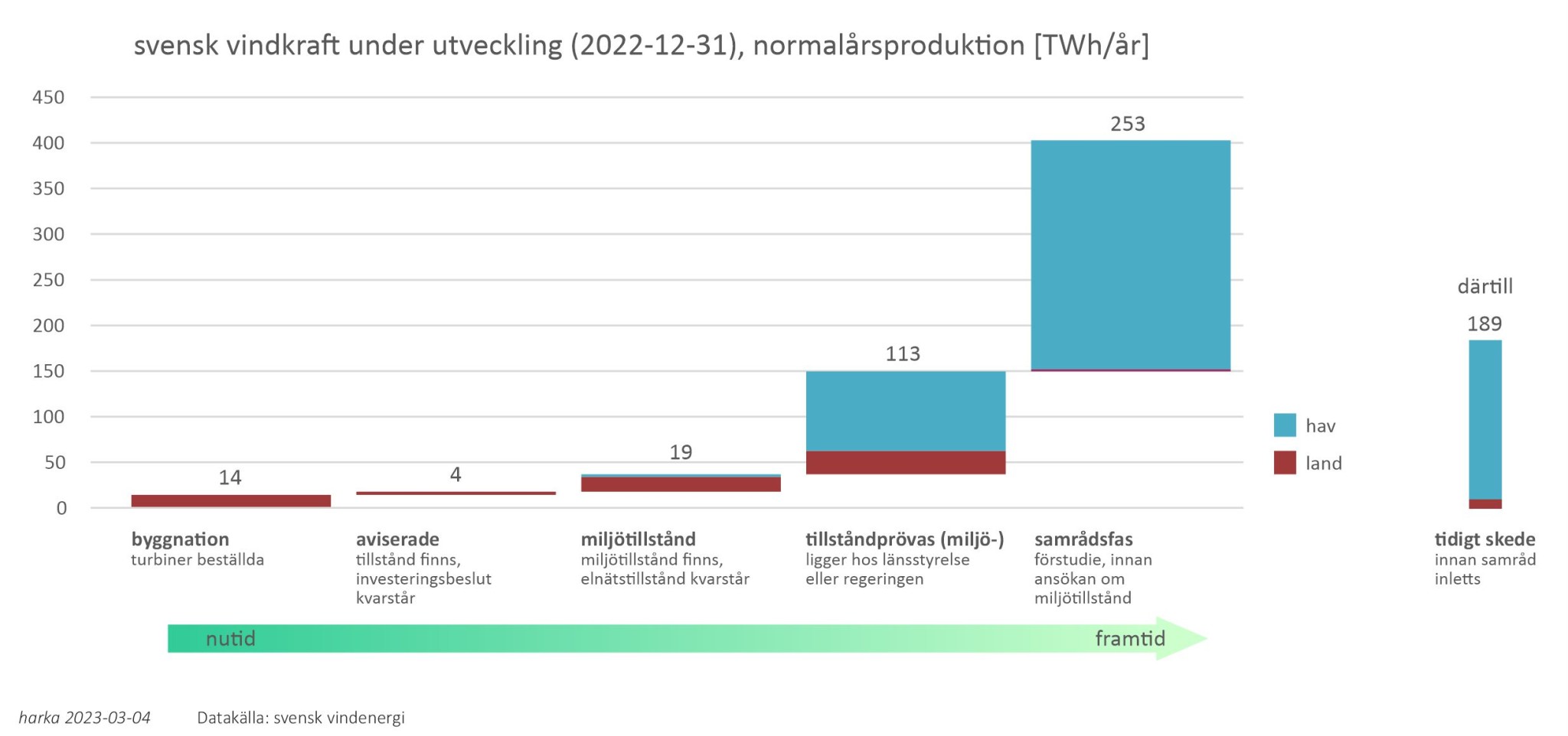

på lite längre sikt finns väldigt mycket mer vindkraftsprojekt som är under utveckling eller tillståndsprövning, med en kraftig ökande dominans på havsbaserad vindkraft:
Stapeldiagram visar utvecklingen av svensk vindkraft, uppdelat på land och hav.
det finns projekt i olika byggnationsfaser med en årsproduktion på sammanlagt 14 TWh och ytterligare 23 där "endast" nätanslutning, finansiering och/eller investeringsbeslut återstår
113 TWh väntar på beslut hos länsstyrelse eller regering, 253 TWh ligger i samrådsfasen (nästan enbart havsbaserad vindkraft), dessutom ytterligare 189 TWh som ännu inte kommit till samråd
sammanlagt blir det nästan 600 TWh elproduktion från vindkraft att lägga till de dryga 30 TWh vi har idag – man inser lätt att det inte kommer bli 600 TWh svensk vindkraft de närmaste årtiondena (bland annat beroende på överlappande projekt, alltså flera projektörer som är intresserade av samma område, och vi får etablera mycket elberoende industrier för att ta hand om all elen)

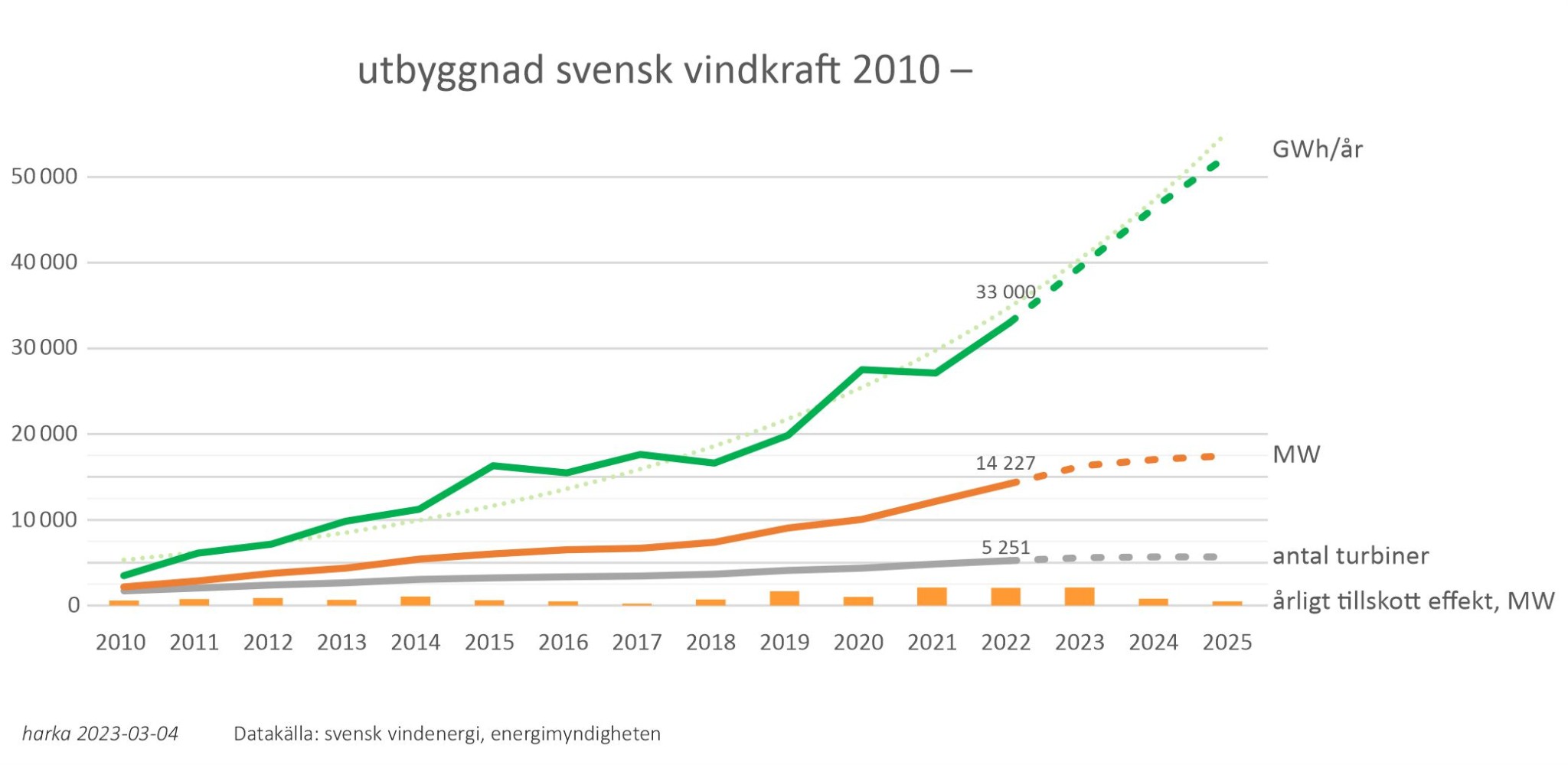

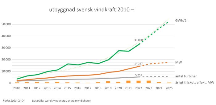

slutligen några ord om ersättningsbehov av utmönstring av vindkraftverk – det är väldigt få vindkraftverk som kommer falla för åldersstrecket de närmaste åren, framför allt från ett produktionsperspektiv
Sverige adderar årligen vindkraftproduktion runt 7 TWh, och alla Sveriges vindkraftverk byggda från anno dazumal fram till 2012 producerar sammanlagt lika mycket som ett års nytillförsel gör; så eventuell utmönstring i närtid av gamla vindkraftverk påverkar inte totalproduktionen nämnvärt i landet
Graf över utbyggnad av vindkraft i Sverige, visar ökning från 2010 och prognos till 2025.
vindkraftverken från 00-talet hade generatorer på typiskt 1-2 MW styck, under 10-talet växte de och generatoreffekten låg runt 2-3 MW, medan de som installeras i år ligger runt 4-6 MW styck – så ett nytt vindkraftverk idag skulle kunna ersätta 3-6 pensionärer
