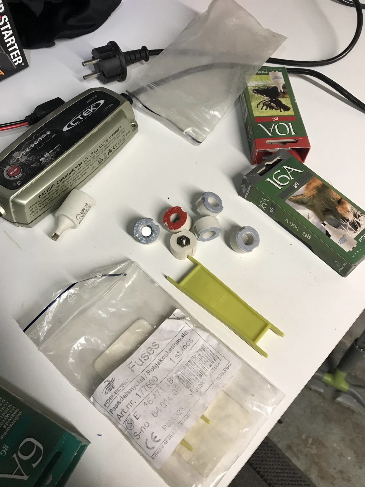

Trasiga passdelar måste bytas, vilket kräver en passdelsnyckel. Sedan måste du felsöka systematiskt för att komma någon vart här. Det kan omöjligt behövas 120 inlägg för detta. Någon som hängt med i hela tråden borde kunna hjälpa dig med att styra upp denna felsökning.
50procent

Kolla vad jag hittade , ska jag ta upp kampen igen :-)
E
Timmerhus Södra Dalarna Timmerhus Södra Dalarna skrev:
[bild] Kolla vad jag hittade , ska jag ta upp kampen igen :)
Ja okej, men trasigt porslin orsakar inte dessa problem. Däremot bör du kunna kika in och se om det ser ut att ha gått varmt där när propp huven är borta.
Du har ju som sagt två huvudbrytare, en nyare och en äldre. Fullt möjligt att felet är i understa lådan också där den äldre sitter.
Men kan du få dit någon imorgon så hittar denne felet på ett par minuter.
Ja du har en passdelsnyckel, om än av dålig kvalité. Resterna av den gamla passdelen måste bort och den nya skruvas i ordentligt. Om du inte kan bryta strömmen först måste du vara ytterst försiktig.
