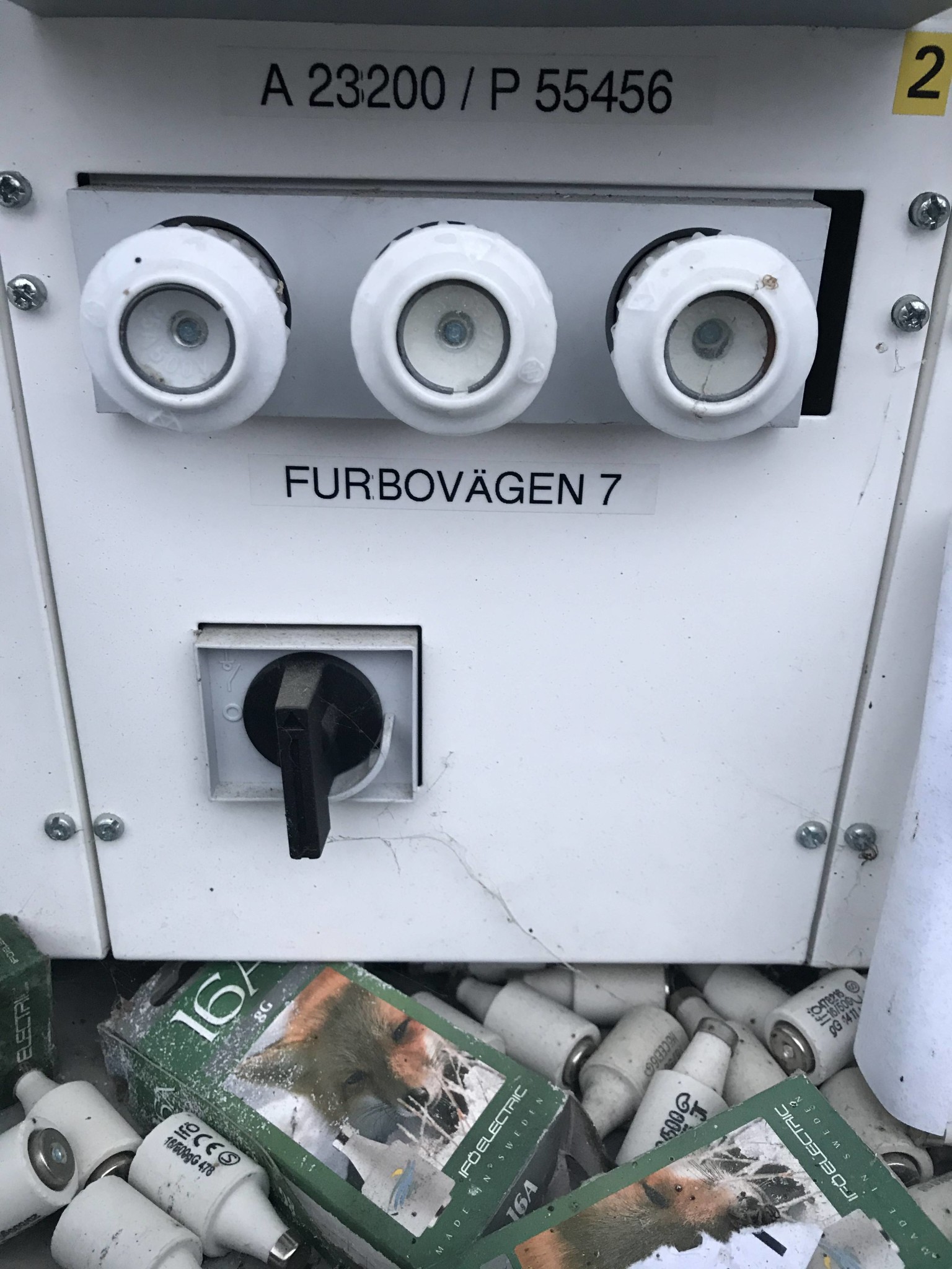

I skåpet på gatan , är det lätt att se om nån säkring fått sönder där till mitt hus ?
Du kan öppna, det är bara att du inte ska pilla innan du lagt upp bilder! :D
Det är säkert inte knivsäkringar där uta bara vanliga (lite större) proppar

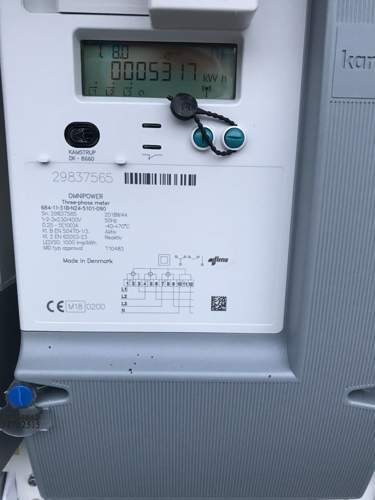

Elmätare som visar 005317 kWh och ingen uppenbar säkringsskada.
Elcentral med tre oskadade säkringar och öppen lucka, omgiven av borttagna säkringar på marken.
Inge säkring trasig ser det ut som tyvärr :-(
Ja ok, öppna men ta det vackert sen för här är det andra doningar.. ser ut som strömtrafomätning iom den separata övre lådan. Har man då tappat en fas här ute är det troligen en knivsäkring i så fall och här måste man veta vad man gör om man byter en sån med last på. Jag tror snarare det är mellan denna punkt och källare någon mindre säkring löst ut.

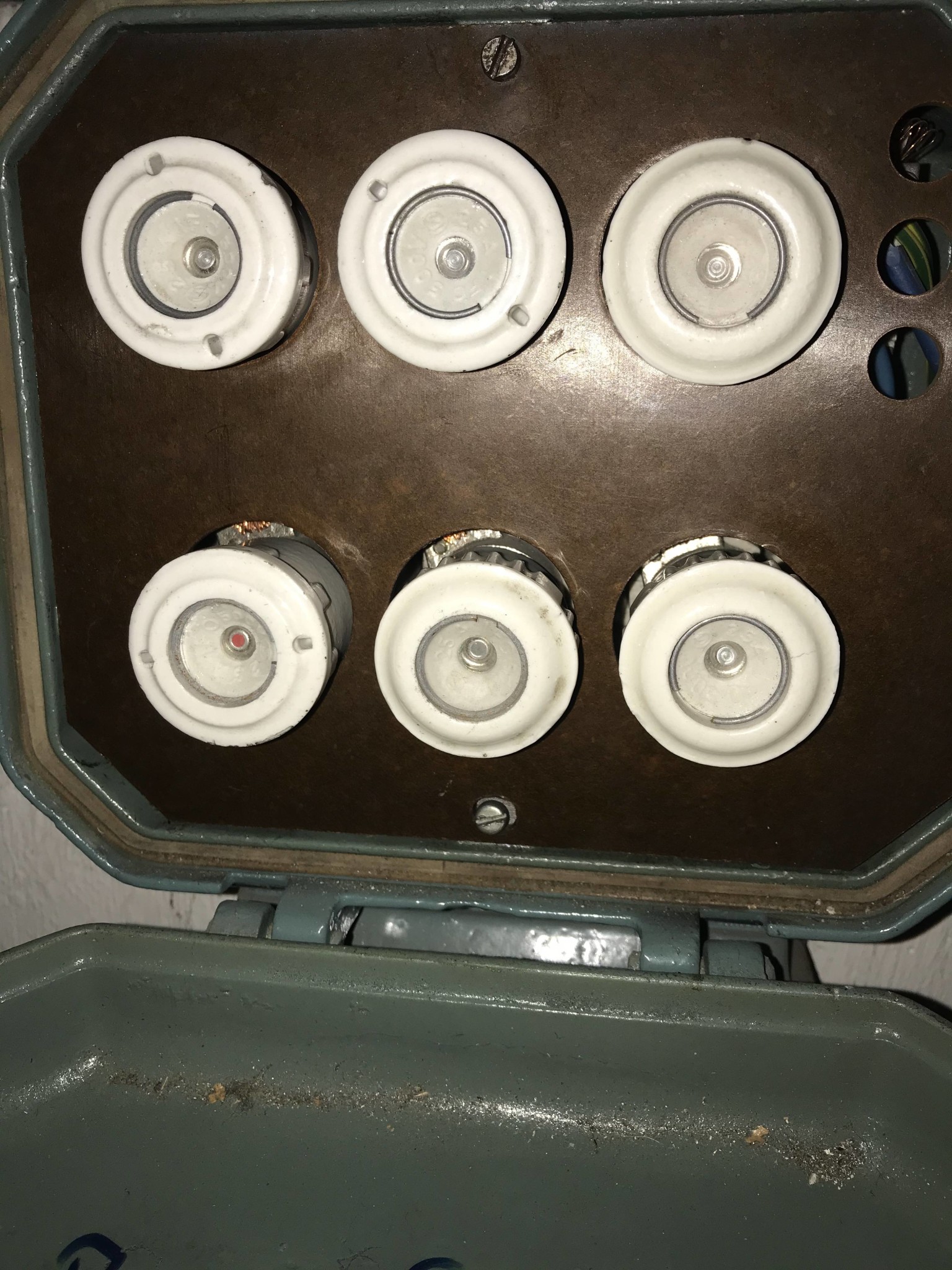

Elskåp med säkringar, sex vita säkringshuvuden i två rader på en brun metallbakgrund.

Om mittenlådan krånglar kan du ta ut en lodrät rad säkringar i översta lådan och mäta där för att se om spänningen kommer fram dit.

Den 16A högst upp till vänster, är den frisk?
Alltid svårt att se på dessa, man kan även plocka bort glaset genom att ta bort fjädern och mäta men är du osäker är det kanske bättre vänta in din elkunnige kompis.
