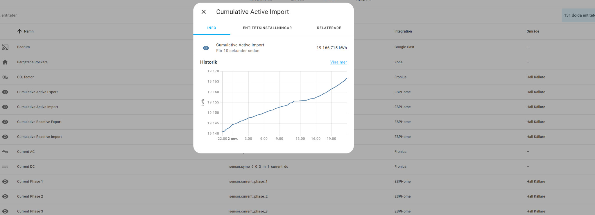

D Daniel Holm2 skrev:
Då bör recorder vara aktiverat och så även att du har historik för andra entiteter. Ifall du kikar på din entitet för förbrukning, visas då en historisk graf?
Japp
Jesper Max Jesper Max skrev:
Japp
Då förstår jag inte varför samma entitet inte finns med i listan för energiförbrukning. Testat att kopiera det fulla entity_id och klistra in? Har den valda entiteten en inställning att den mäter just kWh?
Program för smart hem, visar statistik över kumulativ aktiv import av elenergi i kilowattimmar över tid.

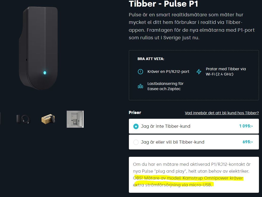

Nu Kan man välja protokoll direkt på Gävle energis hemsida tydligen
fetch.php
Jag själv har inte hunnit testa någon av dem däremot, men som det står så behöver man fortfarande separat spänning på Kamstrups RJ12 modul, oavsett vad standarden säger, såg det på Tibbers hemsida tillochmed
En webbutikssida för en smart energimätare, Tibber Pulse P1, med prisinformation och produktbeskrivning.
DeployHuman DeployHuman skrev:
... som det står så behöver man fortfarande separat spänning på Kamstrups RJ12 modul, oavsett vad standarden säger...
Kamstrup HAN-P1 module får driftsspenning fra 6-pins konnektoren den plugges inn i, og der er det tilgjengelig 4,15V, max 75 mA (https://koce1-kamstrup.ocecdn.oracl...channelToken=ed241bbb18f444908a8fc9ed97ca5d5b).
Det er derfor ikke mulig for HAN-P1 modulen å levere 5V/250 mA slik standarden tilsier. Derfor trengs eksternt power, som må tilføres via RJ-12 kabelen som forklart på side 3 her.
Om du googler "Pow-K+" finner du en mer elegant løsning for å lese ut data fra en Kamstrup Omnipower.
DeployHuman
Egil Opsahl Egil Opsahl skrev:
Kamstrup HAN-P1 module får driftsspenning fra 6-pins konnektoren den plugges inn i, og der er det tilgjengelig 4,15V, max 75 mA ([länk]).
Ja Helt sjukt att dom inte levererar 250mA som standarden säger, verkligen ett snesteg i utvecklingen tror jag.
Jo Gävle Energi är minst sagt märkliga.... först fick jag spydiga svar sen efter att ha provocerat med "det kanske är bättre med ett privatägt bolag?" så fick jag plötsligt svar och de ändrade då att man kan välja gränssnitt som du länkar.
Hursomhelst så får jag jag inte det att funka:
Pin1 +5V, Pin 6 Jord, Pin 1 byglad till Pin2 (start data), Pin 3 samt Pin 5 till Mbus-kort och vidare till RaspberryPi, testat med AMS reader samt Amshan. Nada!
