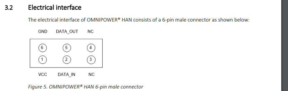

Hursomhelst så får jag jag inte det att funka:
Pin1 +5V, Pin 6 Jord, Pin 1 byglad till Pin2 (start data), Pin 3 samt Pin 5 till Mbus-kort och vidare till RaspberryPi, testat med AMS reader samt Amshan. Nada!

Du beskriver ju pinout för HAN-P1-RJ12 , då skall den ju inte till något mbus-kort. P1 är inte mbus.P paralun skrev:Jo Gävle Energi är minst sagt märkliga.... först fick jag spydiga svar sen efter att ha provocerat med "det kanske är bättre med ett privatägt bolag?" så fick jag plötsligt svar och de ändrade då att man kan välja gränssnitt som du länkar.
Om du har en vanlig TTL/USB-omvandlare så kan du öppna den som en terminal så ser du vad som kommer på porten, innan du blandar in någon kod av någon sort alls.
Vissa Kamstrup kan ju inte ens försörja sin egen enable-signal utan behöver extern 5V dit. Har du mätt att du får ut 5V VCC över huvud taget?

Jo nu blir jag ännu mer fundersam??M Marcus-AA skrev:Du beskriver ju pinout för HAN-P1-RJ12 , då skall den ju inte till något mbus-kort. P1 är inte mbus.
/M
Jag fick den frågan om jag ville ha NVE eller P1 och svarade P1, men vad skiljer?
Funkar det för dig?
Det är ju 2 helt olika fysiska interface. Du väljer det som din mätare är utrustad med, och normalt bestämmer nätägaren det.P paralun skrev:
Om du har en RJ12 (6-pol) i mätaren så HAR du P1, och INTE NVE som är mbus (då är det RJ45).
/M

Du måste ju ha någon av HAN-modulerna att plugga in där, ditt snåla bolag tycker tydligen att du skall köpa den själv, fast de måste stå för den från 2025....P paralun skrev:
Alltså, det där är inte HAN-porten, det är interna anslutningen för Kamstrups HAN-moduler, som sen skapar en specifik HAN-port.
/M
Njau, jag kan ju plugga in själv med rätt prylar utan en HAN-modul för +600kr....M Marcus-AA skrev:
Så vad får du ut själv?
Men fråga då inte varför ingen HAN-läsare fungerar, när du inte ens har en HAN-port!!P paralun skrev:
Jag har bara moderna mätare som har HAN-P1 integrerat. Du får väl fråga han från amsleser.no som hänger här, de har ju gjort en egen Kamstrup-modul. Lycka till. Sen får du förmodligen en ny mätare 2025 med P1 så är allt jobbet förgäves...
https://amsleser.no/hjem/1-pow-k-kamstrup.html
/M

Oavsett vad så ansluter du ju enbart till pinnarna på Omnipower?
pin 1-6 5V, 2 dataout (byglat från pin1), pin 3-5 data.
Hur svårt kan det vara?
Elektroniktokig
· Nårrrje ;-)
· 149 inlägg
Det er ikke disse pinnene det refereres til i P1-standarden, men pinnene i RJ12 kontakten som sitter på HAN-P1 modulen: https://www.kamstrup.com/no-no/stroemloesninger/smartestroemmaalere/modules/han-p1P paralun skrev:
Men vad är det du inte förstår? Inget av det där är korrekt för den interna Kamstrup-modul-porten. Inget skall byglas, det finns ingen RTS där osv.P paralun skrev:
I den här tråden diskuteras HAN-portar, främst P1, inte interna Kamstrup-portar. Jag föreslår att du startar en egen tråd om du vill reverse-engineera den där, här är det off-topic.

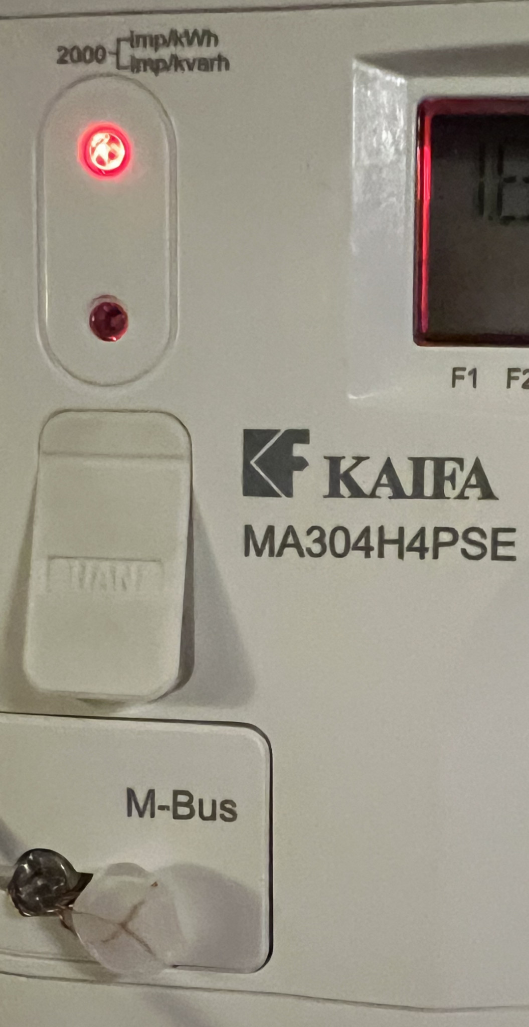

Jag har fått en KAIFA MA304H4PSE installerad av Mälarenergi. Kontaktade kundtjänst och bad dom att aktivera P1 porten. Fick svar att jag inte hade en P1 port utan en RJ45. Trodde jag hade sett fel och tänkte inte mer på det mer än att jag måste sälja min P1 mätare. Testade idag koppla in en RJ45 och upptäcker att det är en RJ12. Men P1 läsaren verkar inte funka.
Någon annan med en KAIFA med RJ12 ifrån Mäkarenergi?
(har förstås frågat kundtjänst igen)
