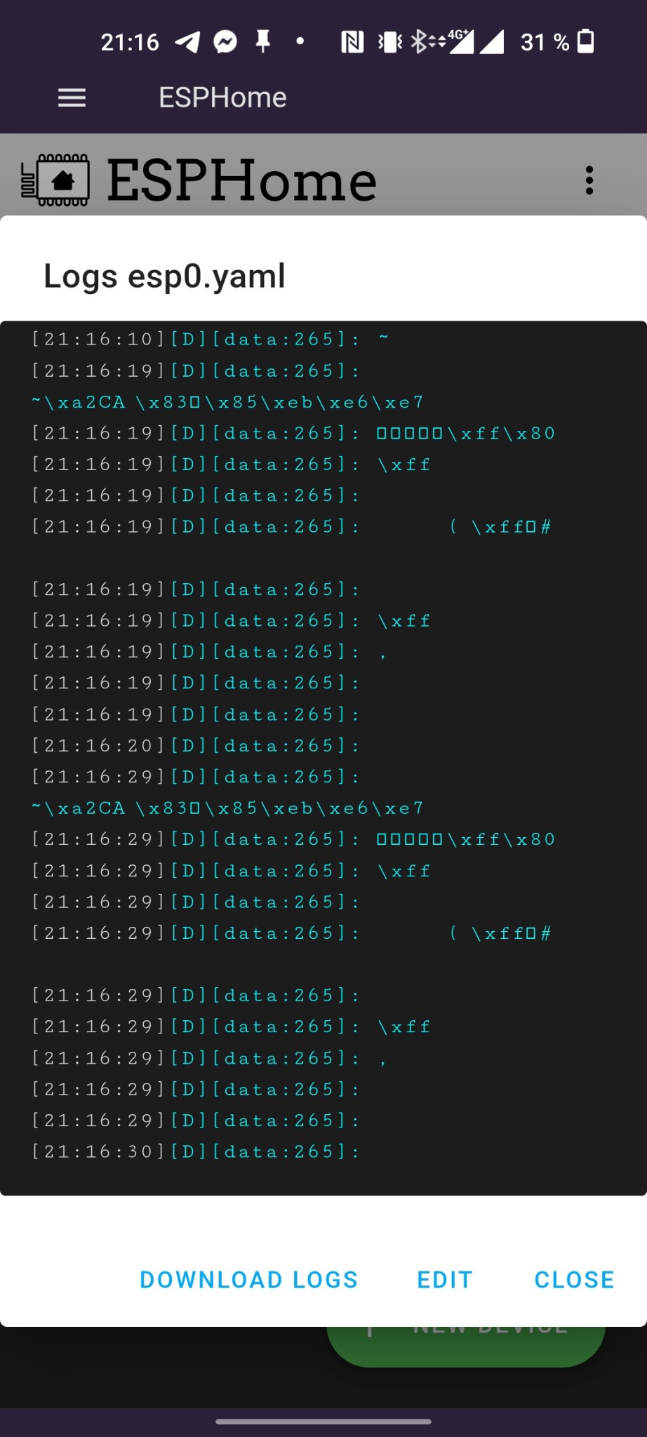

Hej igen,
Nu fått min modul bytt till en Aidon 6442 S med Rj12. Jag har flashat min ESP8266 med Svanströms kod,[1] kopplat sladdarna enligt ovan av Krikbo[2]. Lagt in espn i Home assistant. Det ger dock inga avläsningar. Loggarna visar. Märkliga tecken som på bilden.
Jag skulle testa en annan kod, forken av Forsberg,[3] men den vill dela inte kompilera, dels står det i instruktionen att jag ska göra någon ändring kring auto_sensor som jag inte förstår vad det betyder.
Någon som har någon idé kring vad jag missar?

@Daniel Holm2
Jeg kjenner ikke koden du viser til, men disse målerene kan gi data i to helt ulike formater, kort forklart HEX- eller ASCII-format. Erfaringene våre fra amsleser(dot)no er at nettselskapene ikke er konsistente, alle målere er ikke konfigurert likt. Noen gir HEX-format, andre ASCII-format.
Jeg kjenner ikke til om koden du forsøker å bruke takler begge formatene. Men du kan eventuelt kontakte nettbolaget og be de endre format - det kan muligens løse problemet ditt.
AIDON släppte ny fiirmware till dessa i februari 2022 som gör den ASCII-kompatibel (dvs enl senaste version2.0 av Branschrekommendationen)D Daniel Holm2 skrev:
Fråga din nätägare om de har pushat ut den fw, så att HAN-porten följer nu gällande standard.
/M
Tack. Jag fick faktiskt igång det med koden från denna tråd: https://community.home-assistant.io...6442se-swedish-branschrekommendation/414522/5M Marcus-AA skrev:
