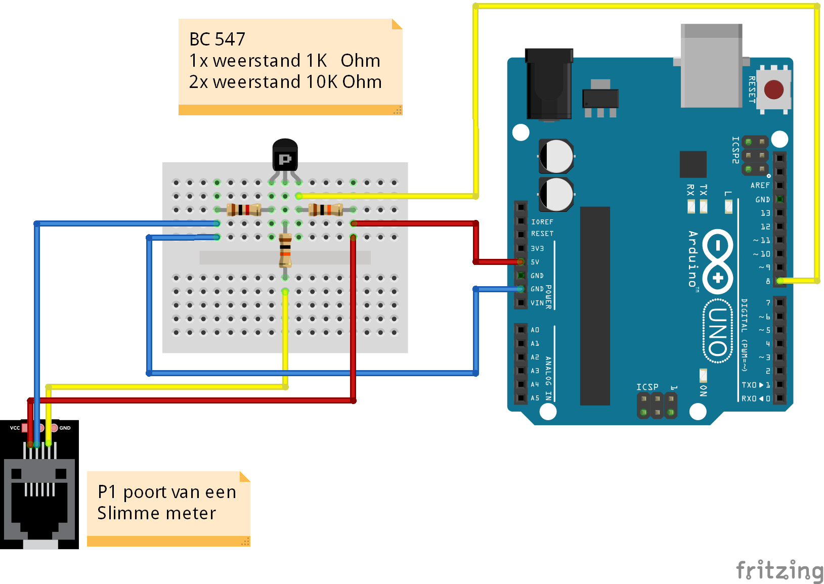

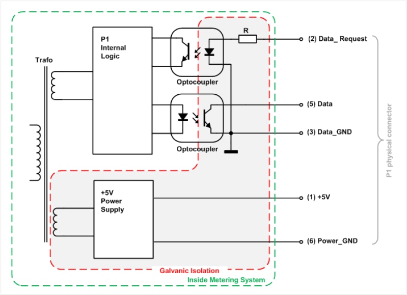

Japp, har satt (2) Data_Request till "hög, 5v" och eftersom (5) data enligt DSMR 5.0.2 (https://www.netbeheernederland.nl/_upload/Files/Slimme_meter_15_a727fce1f1.pdf) som man hänvisar till i rekommendationen är en "open collector" så tror jag det är här jag misslyckas i mina försök.
"Due to the use of optocouplers, the “Data” line must be designed as an OC (Open Collector) output, the “Data” line must be logically inverted."
Jag tror inte jag lyckas göra den "logically inverted" med de transistorer jag har testat, 2n7000 och BC546
Har ställt frågan till Ellevio om de kör krypterat och vilka kommunikations inställningar porten ska ha (hastighet, databitar, paritet och stopbit)

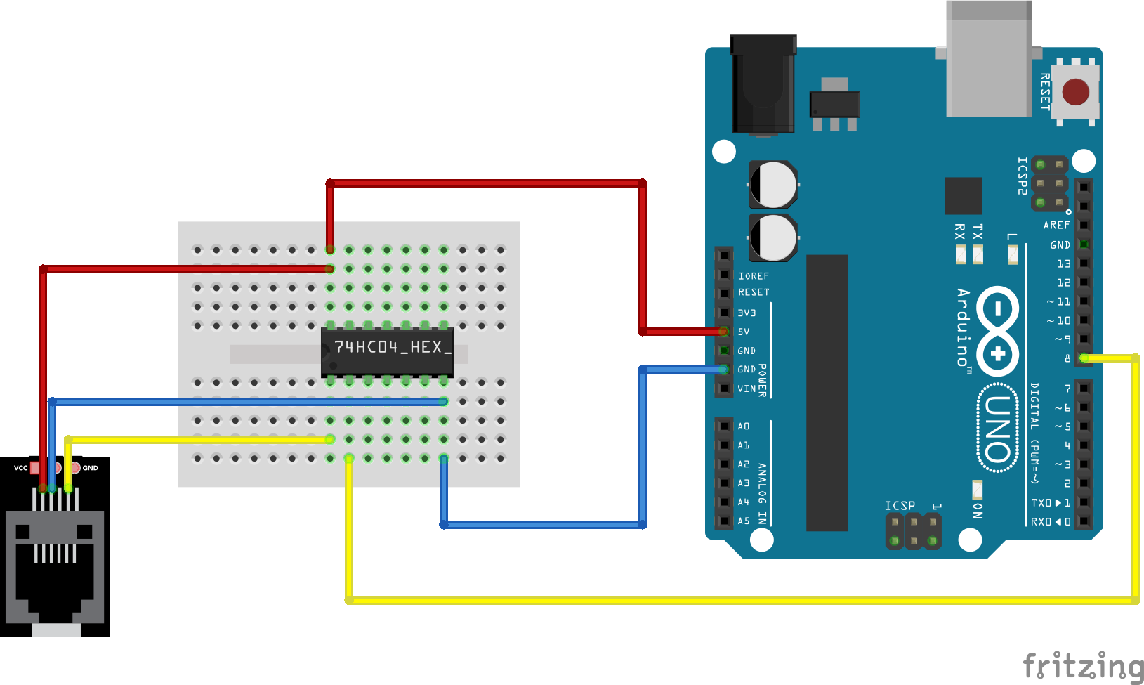

Japp, har provat med 1k, 2.2k, 4.7k och 10k motstånd för "pull-up" på data ledningen.
har provat enligt nedan från denna sidan och med en Raspberry som mottagare.
http://domoticx.com/p1-poort-slimme-meter-uitlezen-hardware/
Har provat att koppla exakt enligt denna och sedan även med en "pull-up" på data, samt data_request till hög
