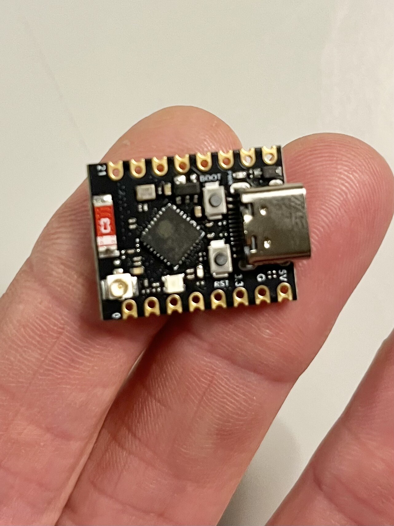

ESP8266 har generellt stöd för detta. ESP32-C3 är lika strömsnåla som t.ex. Wemos D1 mini. Skall koppla in min nybyggda p1mini baserat på C3 vilket år som helst. De är så små i storleken att man riskerar tappa bort dem.J Jensa86 skrev:

Jag hade signalproblem för WiFi både hemma och på landet. På båda ställena sitter elmätaren i ett plåtskåp utanför husen på 10-20 m avstånd. Jag byggde mina HAN-läsare med en ESP-07S som bas därför att den inte har en keramisk antenn på kortet utan en liten koaxialkontakt för extern antennanslutning.
Den antennen byggde jag enligt instruktionen i denna video på youtube.
Jag använde en 200 mm lång kabel med en sådan passande kontakt i var ände som jag kapade på mitten och gjorde antennen av. Täckte över änden med den tillbakavikta skärmen med en krympslang.
Sedan borrade jag ett 3 mm hål i elskåpen, som jag kunde sticka ut antennen genom, och det fungerade perfekt därefter.
Gick från runt -92 dBm till -74 dBm i signalstyrka. 😀

Det var ett alternativ jag tänkte på ute på landet men det föll på dataöverföringen med en så lång kabel som behövs för mig eftersom det är så hög datahastighet på serieförbindelsen. Jag gjorde ett par tester och lade sedan ner det projektet. Bättre med en fungerande antenn.B bhus2021 skrev:
Och hemma var det inte att tänka på alls för elskåpet står på andra sidan en kommunal gata. Kan inte gräva där.
