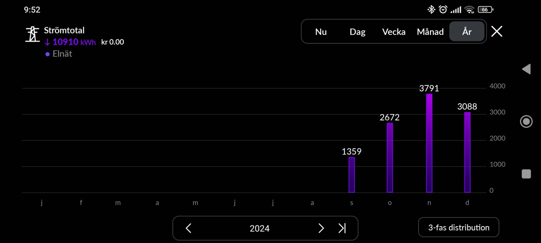

SELECT ROUND(AVG(MaxPower), 3) AS AvgMaxPowerFROM ( SELECT LogDate, ROUND(MaxPower, 3) AS MaxPower FROM ( -- Get the highest adjusted Power value for each day SELECT DATE(LogTime) AS LogDate, MAX( CASE WHEN (TIME(LogTime) BETWEEN '00:00:00' AND '06:00:00') OR (TIME(LogTime) BETWEEN '22:00:00' AND '23:59:59') THEN Power / 2 ELSE Power END ) AS MaxPower FROM ELECLOG WHERE LogDevice = 3 AND LogTime >= '2025-02-01 00:00:00' AND LogTime < '2025-03-01 00:00:00' GROUP BY LogDate ) daily_max ORDER BY MaxPower DESC LIMIT 3) top3;7.731Har en Home Wizard p1 med abb i elmätaren, kan jag på något vis se effekttopparna? (Eller vad säger man?)
Har 25A säkring idag men har gjort vissa justeringar och även kopplat över en lgh på en egen elmätare så jag är lite intresserad av om jag skulle kunna gå ner till 20A istället
Jag skulle spara ca 1700:-/år att gå ner till 20A

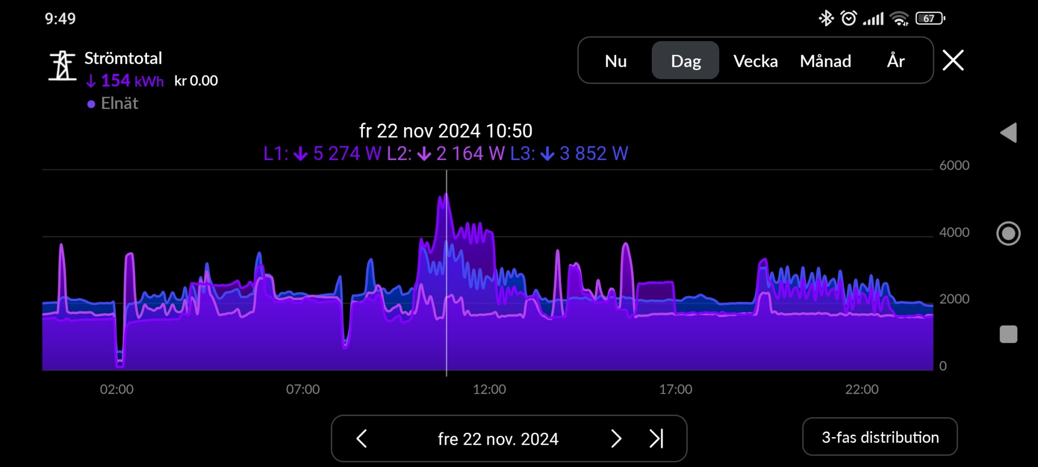

Tänk på att huvudsäkringar av Diazed-typ har D-karaktäristik och tål rätt hög överlast under en tid. Jag tillåter mina 20A säkringar att belastas med 24A i ett par-tre timmar utan problem.
Vi har haft effekttarrif i flera år, men betalar fortfarande för mätarsäkringstorlek
Ska ändå hit med dom för en extra elmätare, kan iof prova med 20A istället i vinter men då kan man ju ge sig fn på att det går en säkring när man inte är hemma
Den månad jag använde mest el var nov
Fredag v47 gick det åt mest den månaden
Tittar man på den fredagen så ser det ut så här
Jag borde klarat iaf den dagen med 20A? Eller är jag helt ute och cyklar?
