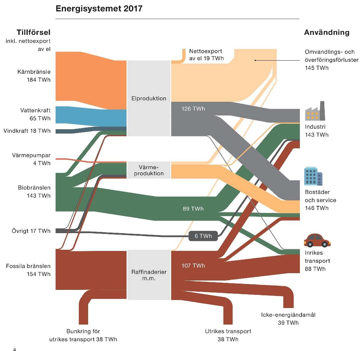

Och en bild i PDF'n där irriterar mig.
Omvandlings och överföringsförlusterna inom elproduktionen består i huvudsak av att kärnkraften bara har runt 30% verkningsgrad, 30% blir el, resten värme (som med all annan el som produceras med värme som energikälla, dvs gäller även för kol och oljekraftverk).
Men om man sen kollar förbrukningen på fordonssektorn, de där 88TWh, så har man inte dragit bort något för verkningsgraden.
Fordonen drivs fram med ca 22TWh energi, och 66TWh av energin blir värme.
Så elbilar skulle alltså istället dra kanske 30-40 TWh elenergi, eller något i den häraden. Det beror även på hur noga man räknar med hela laddcykeln osv.
Vår nettoexport av el skulle kunna försörja ca 1/2 av ett fullständigt utbyte av vår fordonsflotta, dvs om hälften av energin till fordonssektorn kom från olja och resten el, så har vi fortfarande energin tillgänglig inom landet, det blir bara el-exporten som minskar.
