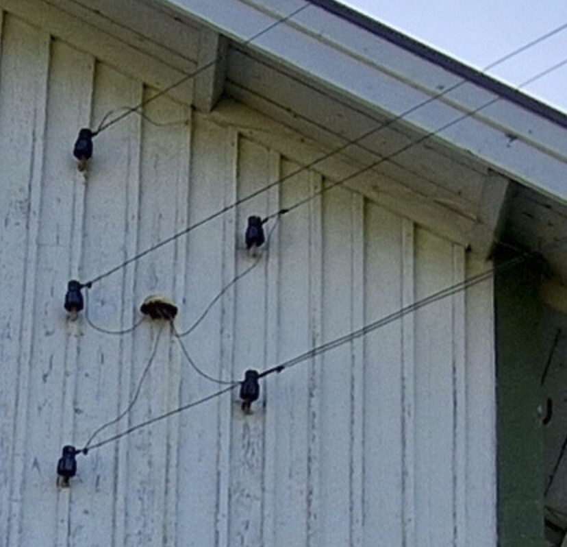

Där har du ett paradexempel på ett utförande enligt gamla standardblad dvs utgående från liksidiga trianglar. Finns både utgåvor från högtidliga "Statens elektrotekniska inspektion" och SEN m.fl.S SCB skrev:Här är matningen till lagården min, mycket bekvämt placerad bredvid balkongen så att man kommer åt att putsa av både isolatorer och tråd med jämna mellanrum. (Nej, trådarna är inte inkopplade. Plockade ur säkringarna vid tillträdet..)
Utbyte mot jordkabel är planerat men tråden skall få sitta kvar mellan byggnaderna.
Sen blev det såklart lite hur det passade i praktiken.

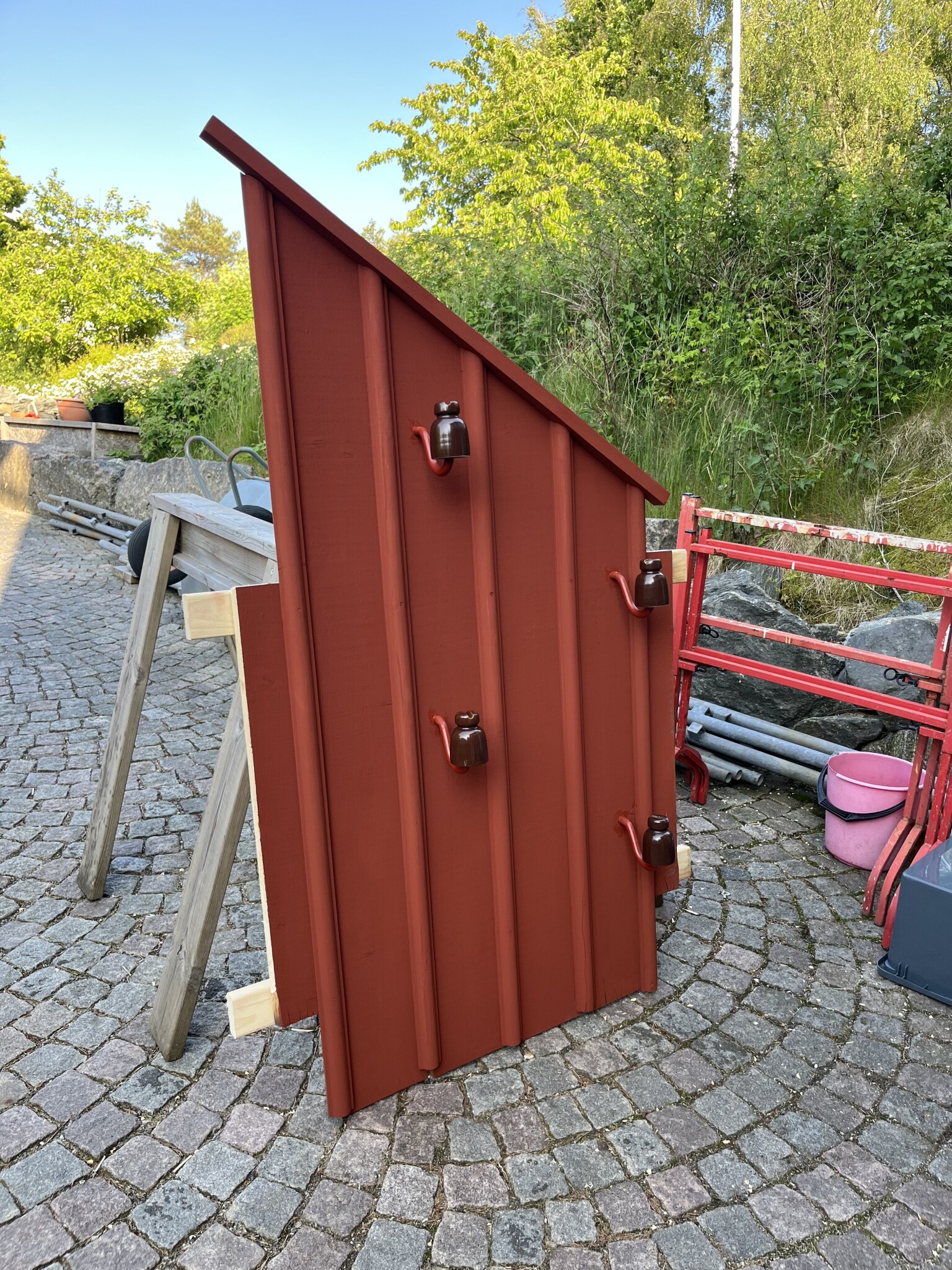

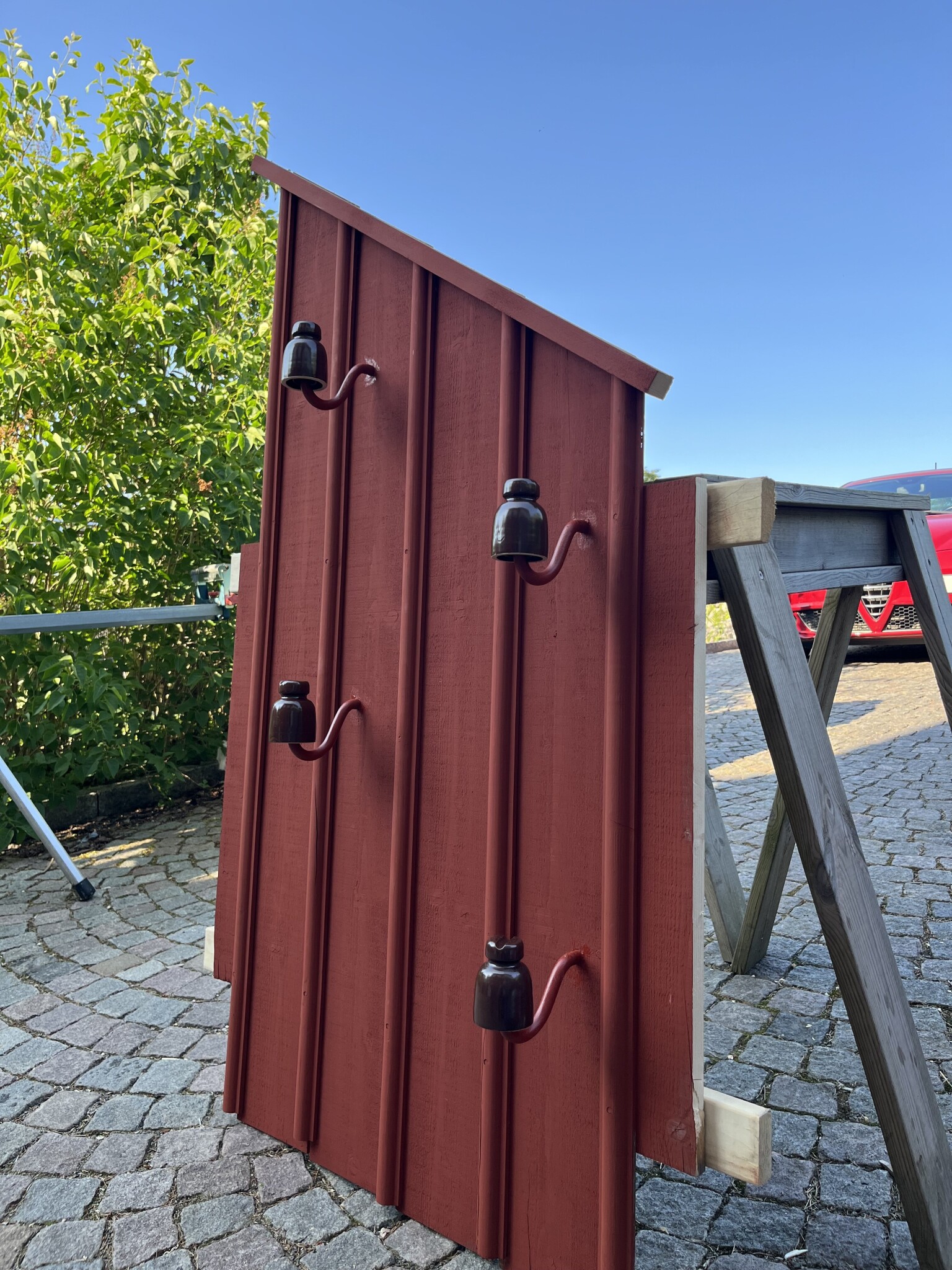

Lite test med avstånd innan jag börjar borra i den verkliga väggen. Samma relatva placering. Intaget kommer att hamna i centrum av de fyra. Tvärlisten upptill är i samma höjd som vindskivans underkant och finns även på den verkliga fasaden.
Här skall det upp i slutändan

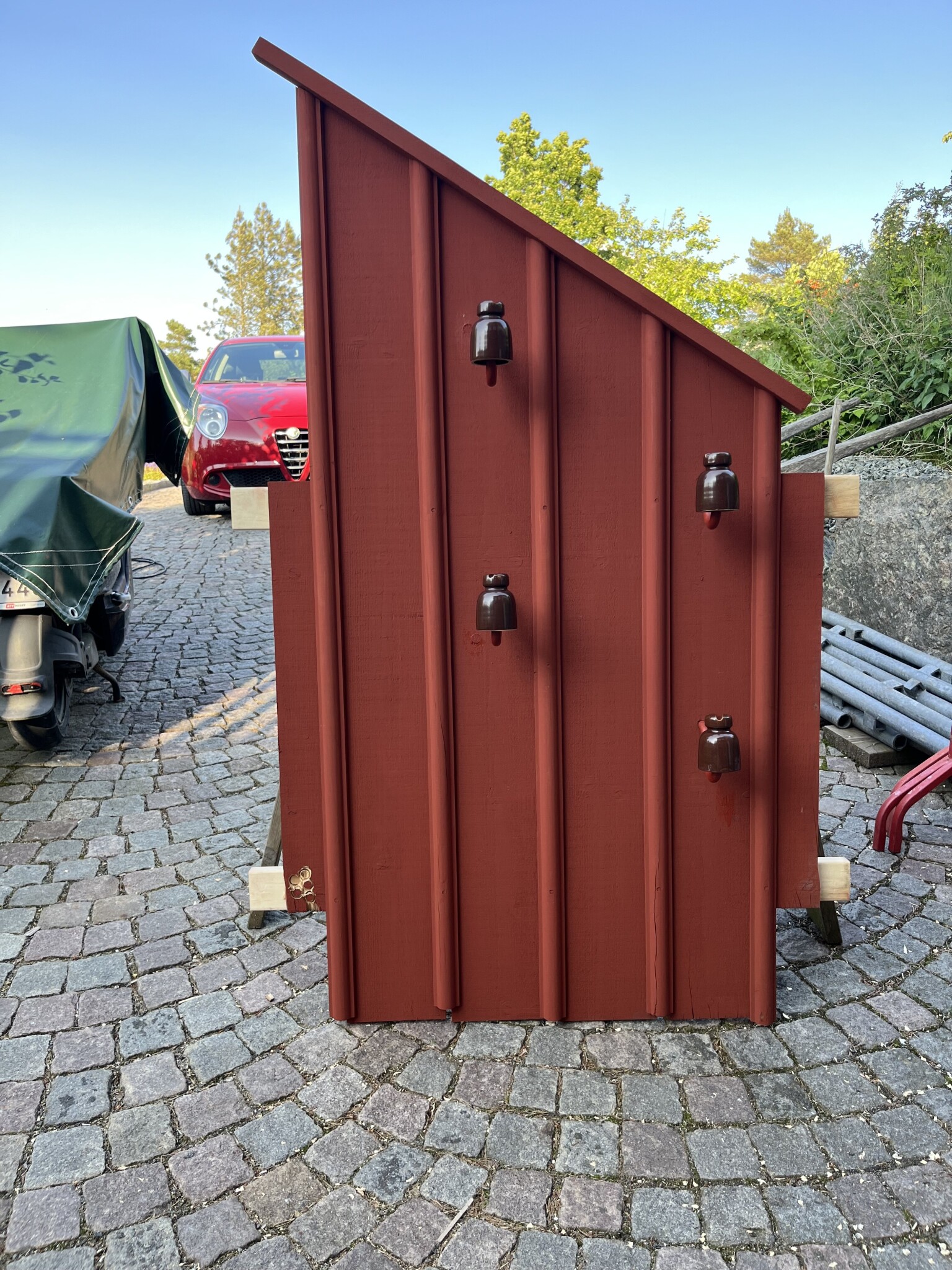

Först 50 cm.

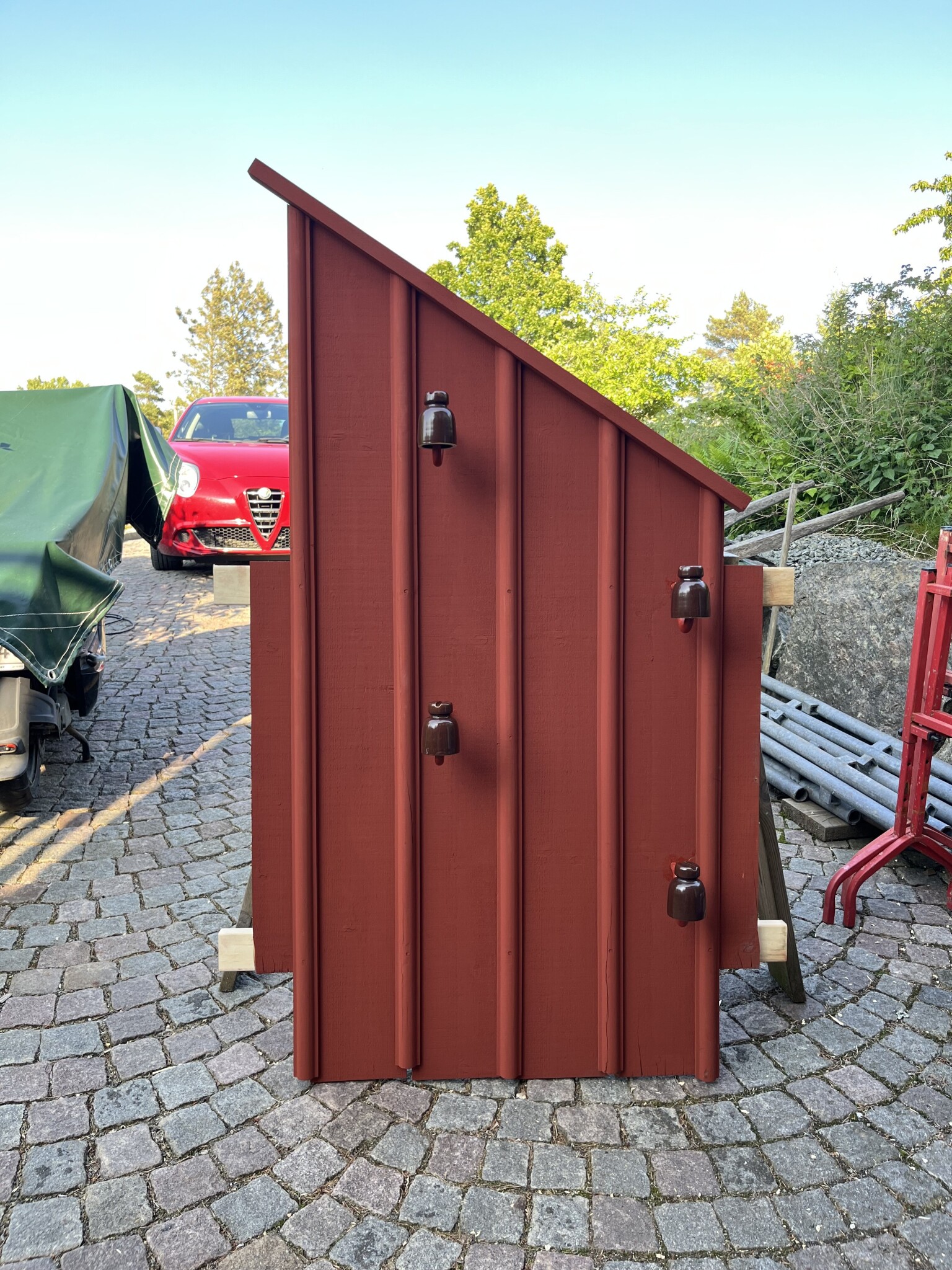

Sedan 40 cm. Detta tycker jag blir snyggare och påminner mer visuellt det jag eftersträvar.

Först 50 cm.
Så mycket jobb för att sätta dit en pastisch av något som de flesta antagligen tyckte var fult, på den tiden man var tvungen att ha det på det viset.
Men visst gillar jag galenskapen.
Och vi får maskera det till "Svenskt kulturarv", så låter det bra ...
Och 40 cm ser snyggare ut även i mina ögon !!

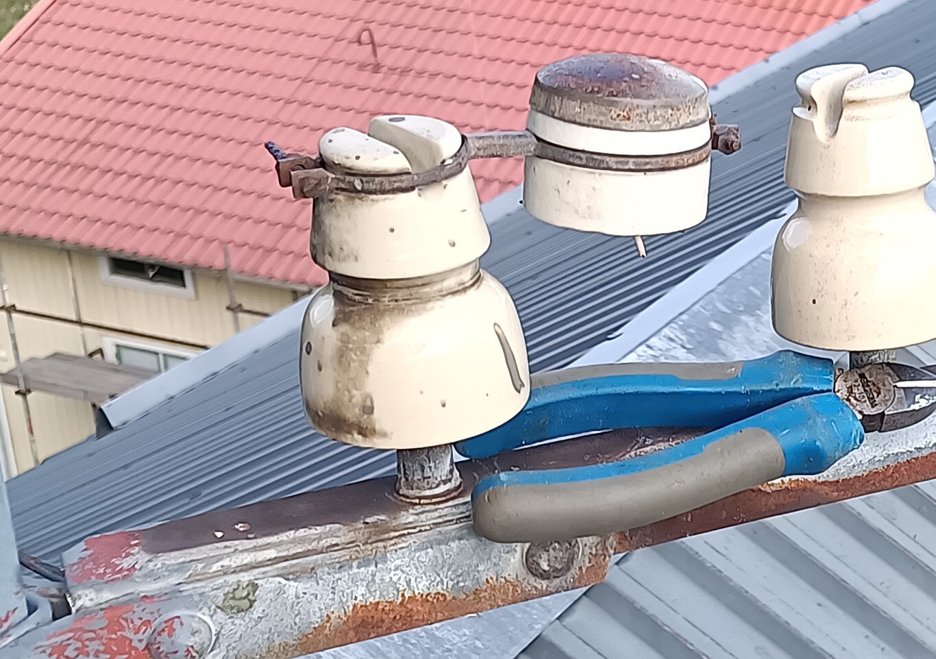

Den vänstra isolatorn i din bild är intressant.
Jag får känslan att det kan ha något med åskskydd att göra ...

Inget kan överarbetas! Jag har fler liknande projekt. 🤓Mikael_L skrev:
Tack för input om mått. Jag tvekar lite.
I den vänstraste isolatorn satt telefonkabeln kvar. Jag passade på att klättra upp till nocken och klippte av den innan jag flyttar byggställningen. Den lilla "påhängsisolatorn" ser lite skum ut. Men det sticker ut fyra tunna avklippta trådar i botten på den, så jag gissar att det är någon rest från tiden då man hade ett telefonabonnemang även i kyrkan?Mikael_L skrev:
Så det är kanske så att alla fyra har använts för telefon en gång i tiden ?
