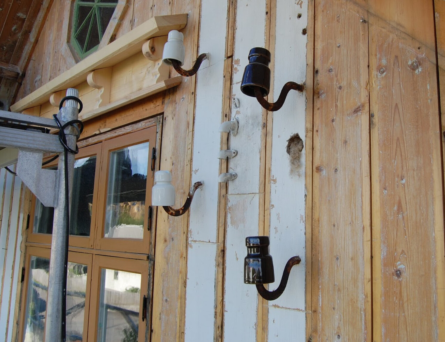

Fråga till er om en detalj som gäller matande luftledning och isolatorer på yttervägg.
Jag skall ”dekorera” mitt nybyggda hus i gammal stil med resterna av något som har varit en luftledning. Vi har så mycket andra detaljer som lurar ögat så varför inte detta också. Har fått tag på den typ av isolatorer som ofta användes här på Hisingen. Intagen (”näsorna”) är också på gång. Det är 4 st isolatorer som skall sättas enligt bilden nedan. Det är så de flesta kvarvarande är uppsatta på andra gamla hus. Jag kan tänka mig att det var samma elfirma som gjorde jobben för ett helt område på den tiden. Min farfara far var själv den som elektrifierade sin hemort. Allt blev likadant installerat.
Hur stort avstånd brukade det vara mellan varje isolator? Har tyvärr inte haft möjlighet att åka och mäta på något hus utan att dra på mig ordningsmakten eller akutpsykvården. Tittar man på bilden, där det troligtvis är 7-tumsbrädor (170 mm) på fasaden skulle man kunna tro att avståndet är 40 cm.
Vad tror ni? Eller vet någon med bestämdhet om det kanske fanns gamla installationsregler?
Bild: Casper och Josefin, Öckerö

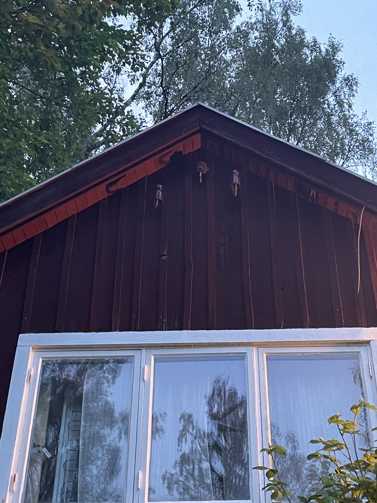

Jag har fortfarande isolatorer kvar på gaveln till ett av husen på tomten - relativt säker att det är ”original” och inte något som monterats som dekoration. Dessa tre insolator sitter dock i en triangel, verkar inte helt symetriskt monterade och befinner sig på det ni i götet väl kallar Sveriges baksida (därom har de lärda tvistat - men när jag ser hur skevt det ser ut på vår sida kanske jag måstet ge er rätt
Om intressant kan jag mäta avstånden, behöver bara joxa fram en stege, hur bråttom är det?

I föreskrifter från 1939 tycker jag att det finns lite mer att gå efter.
Här ett utdrag på några sidor
Jag tänker att §65 c, som anger inbördes avstånd, kanske även gällde vid införing i vägg, inte bara på stolpe.

Perfekt! Där tror jag att man sluta sig till att införingen skall sitta på minst 4 m höjd över mark eller balkong och 0,4 m isär om det ej är utsatt för vind och ej i samma vertikalplan.Mikael_L skrev:
