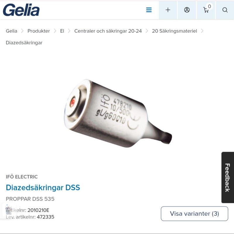

Mikael_L Mikael_L skrev:
För övrigt står det "Tdss 535" på paketet.
Någon som vet vad det betyder?
Trög DSS 535?
Diazedsäkring DSS 535 från IFÖ Electric, produktbild från Gelias webbplats, artikelnummer 2010210E.
Om nu den "förklaringen" tillförde något...
Mikael_L
Jaha, är det alltså bara en benämning på typen ...?
Är det inte "TDS" som är modellen?
gissningsvis T som i Trög (och snigelmärkningen)
D = Diazed
ss = säkring något ?
535 = 500 V 35 A
Någon som har en kartong med DIII och 63 A ?
tommib
535 är väl så enkelt som 5 st 35 A?

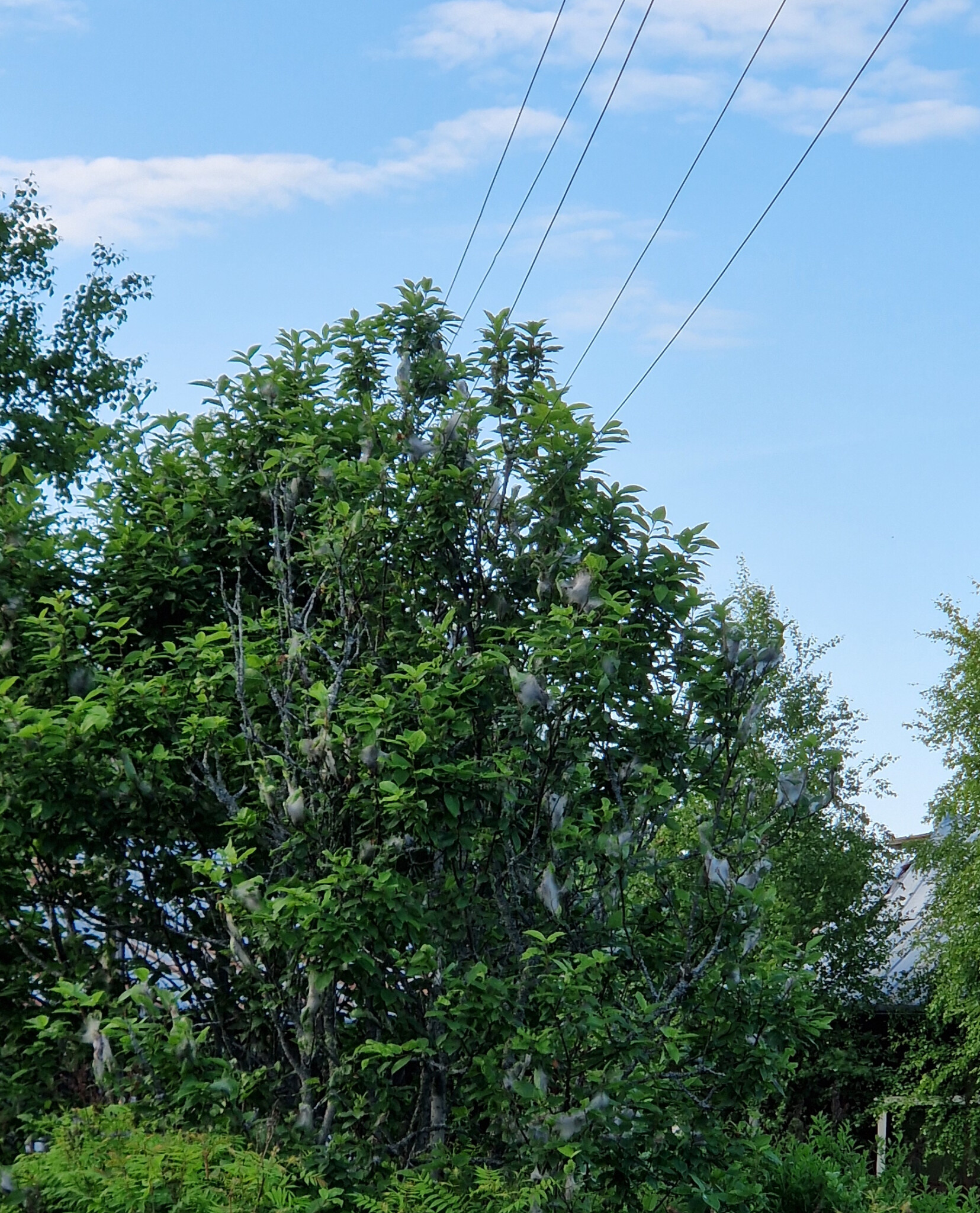

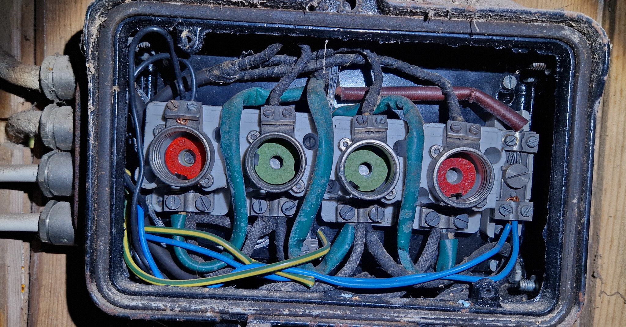

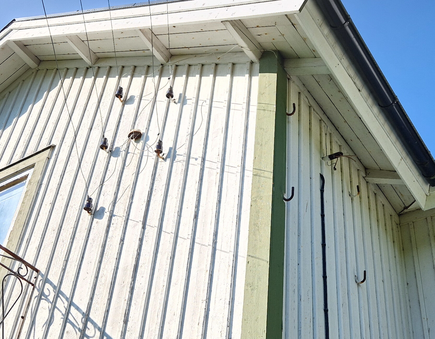

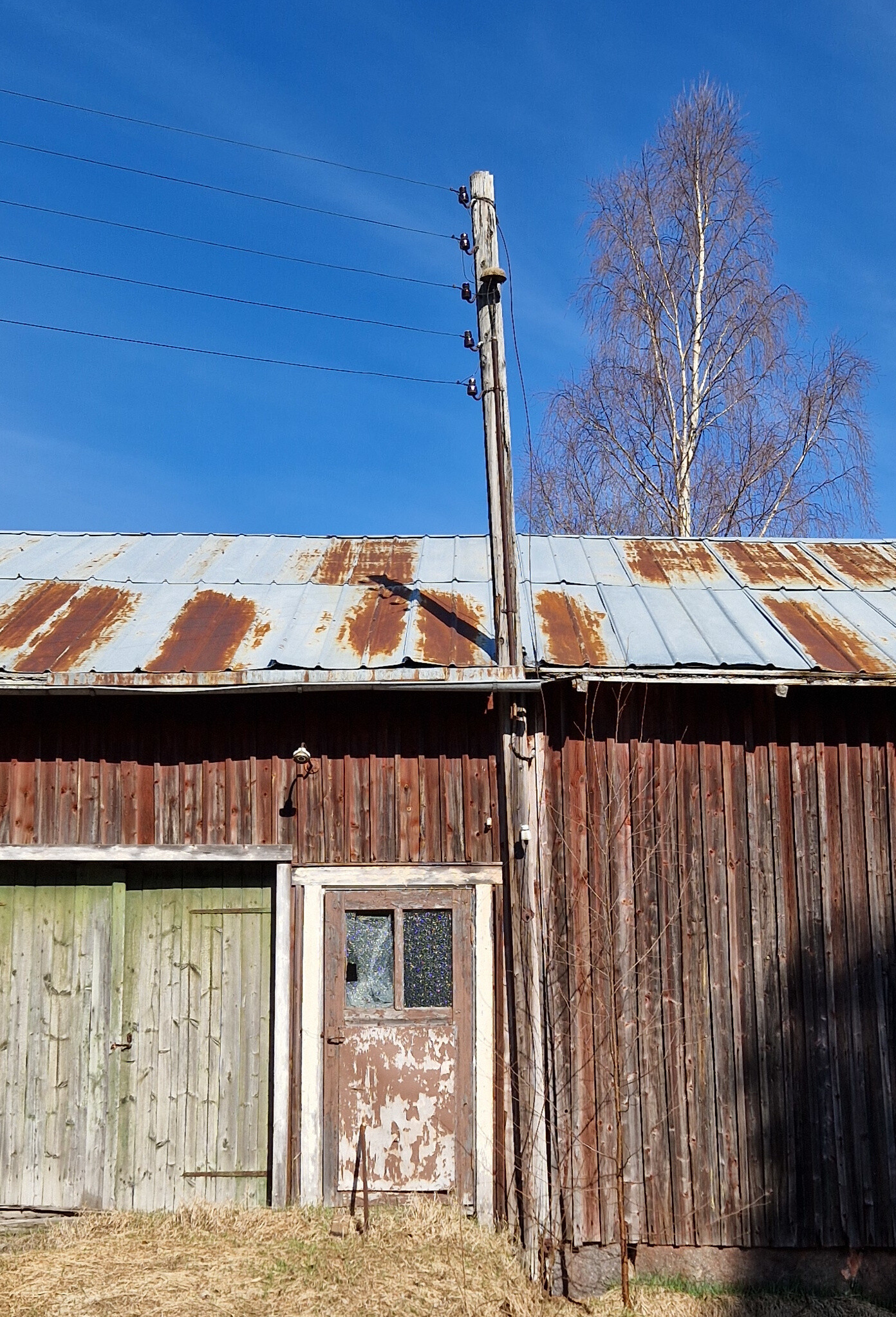

C cpalm skrev:
TN-S? 😂
Ja. Det visade sig faktiskt vara en variant av TN-S
Den översta ledningen smiter runt hörnet och går in på jorden i en annan central.. Bara det att den centralen har varit bortkopplad permanent sedan länge..
Men det gjorde ju inget då stolpen i andra änden hade ett eget jordtag, tyvärr hade wiren till den rostat av för ett okänt antal år sedan. Så lagården hade tre faser, en nolla och en högst flytande jord. Via spänningssatt blanktråd genom några träd fram till i år.
All elkultur är inte bra kultur på en gammal gård. Det blir rätt rörigt när man börjar blanda in olika centraler..🙄
Men luftledningarna ska i alla fall få sitta kvar för det är rätt charmigt. Men i fortsättningen blir de utan ström.

Gammal byggnad med rostigt tak, en trasig dörr och en elstolpe med luftledningar framför. En trädstam syns i bakgrunden.

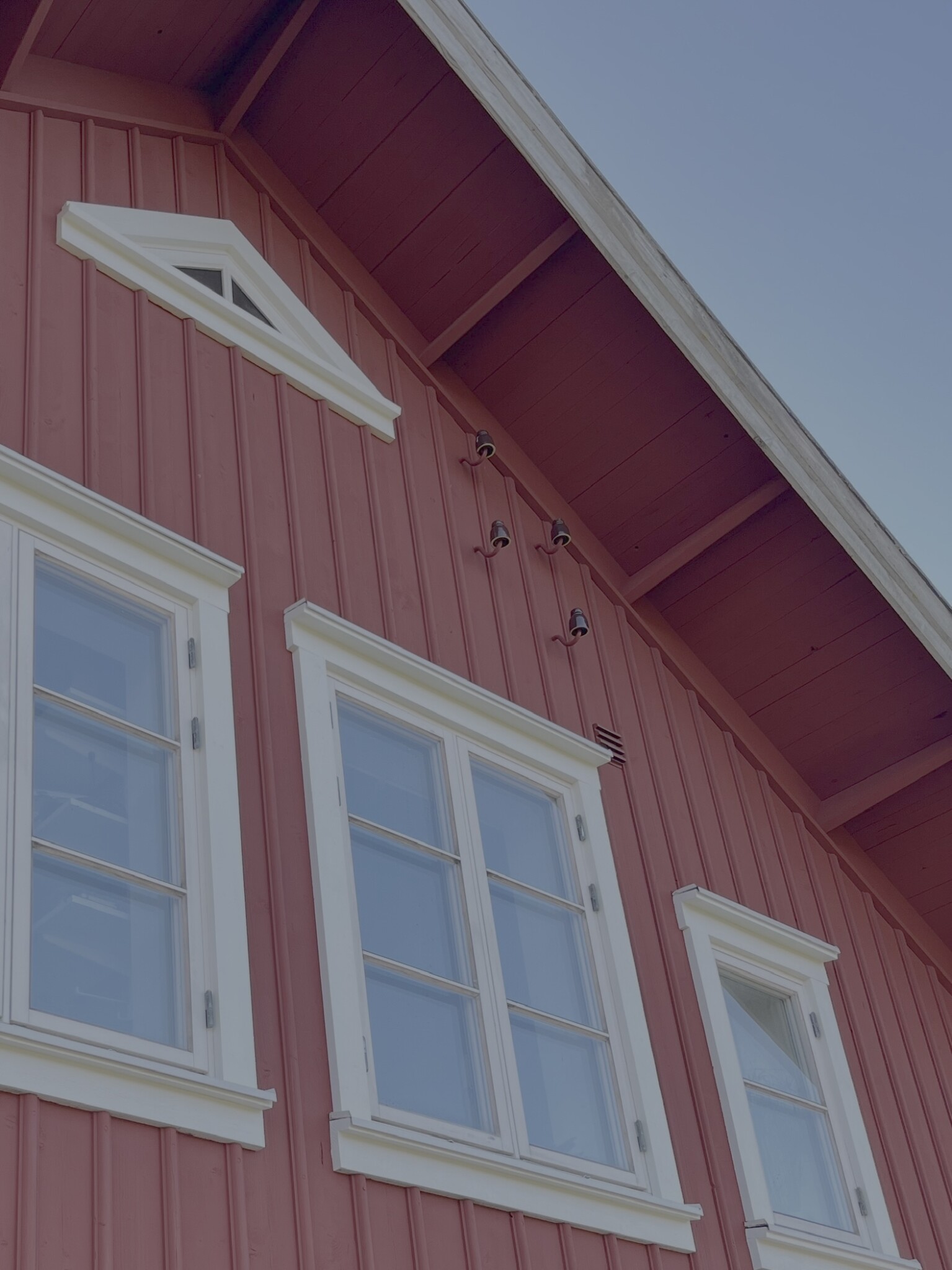

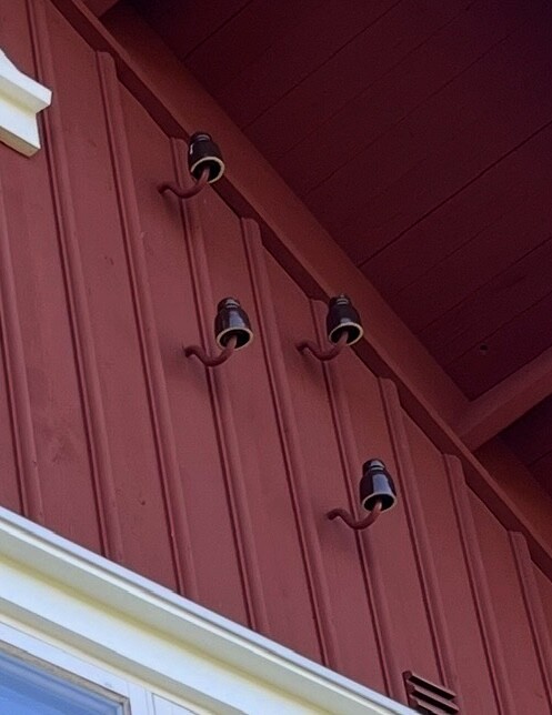

Vår sista luftledning rök i en storm för några år sedan. Tyvärr tog den också med sig en bit av fasadpanelen 😠
Som tur var fanns redan en markledning ingrävd sedan tidigare, så vi var snabbt på banan igen.
Själv tycker jag det var rätt skönt att bli av med ledningen och inte minst de sista stolparna. Inte så jättesnyggt enligt min smak. Men isolatorer m.m. blir kvar som minne 🙂
Så här blev det. Intaget i brunglaserat porslin hittar jag inte i röran så det får komma upp senare.

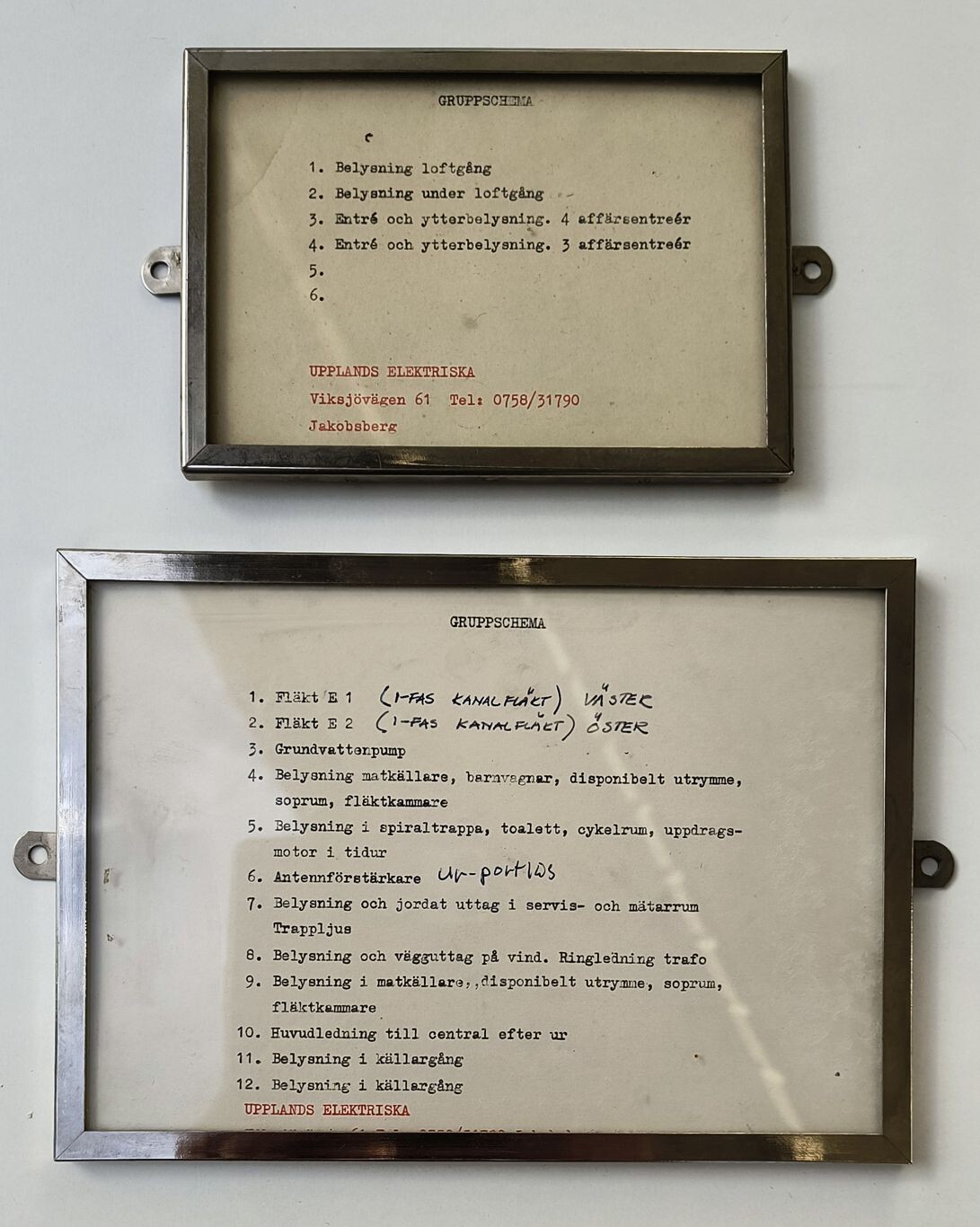

Fina och tidstypiska tavlor med gruppförteckningar.
Från tidigt 50-tal. Kromad metallram, riktigt glas, och prydlig skrivmaskinstext.
Eller, det är nog förnicklad ram, när jag tänker efter.
Dessa ska INTE kastas, ja möjligen på någon som grejar med ett tidstypiskt hus.
Två tidstypiska gruppförteckningar från 50-talet med förnicklade ramar och skrivmaskinstext, märkta "Upplands Elektriska".

Står det Belysning barnvagnar som femma?
Nej, men som fyra 😊
Som jag minns så fanns det både ett cykelrum och ett barnvagnsrum i källaren.
Och jag vill också minnas att texten "Barnvagnar" fortfarande var tryckt på dörren, men jag minns inte att jag såg en enda barnvagn. Huset bebos dessutom av typ 80% pensionärer ... ;)
Jag ska dit igen, kanske nästa vecka, jag ska kanske snoka lite och ta en bild ...
