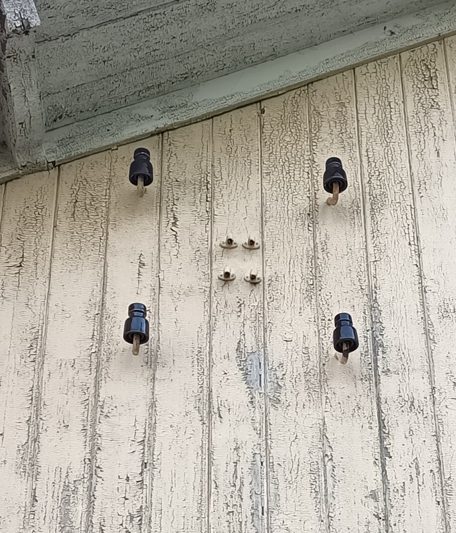

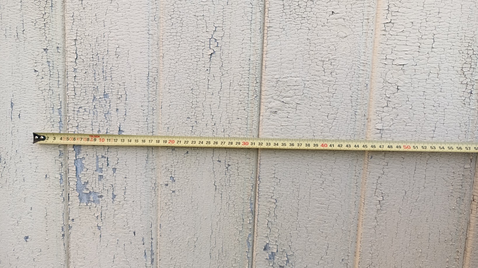

Om föreskrifterna avser avstånd mellan ledarna så blir ju avståndet mellan isolatorerna beroende på ledarnas ankomstvinkel.
Vad är vertikalplan för någonting?

Kom ihåg nollan överst också.

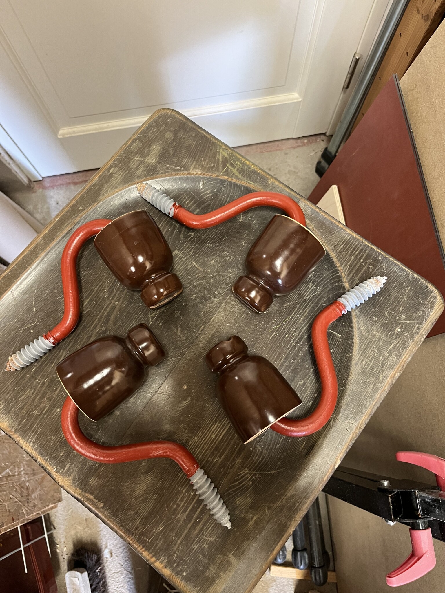

Snyggt! Är de från IFÖ i Bromölla? Där handlade jag isolatorer modell större (4,5 m långa) förr i tiden. Dom hade ett sött litet isolatormuseum då. Men efter nedläggningen har det väl gått till tippen.

Vet faktiskt inte. Ingen märkning och inte samma form som de som slutade tillverkas förra året.T Thomas_Blekinge skrev:
Edit: hittar några danska annonser ”porcelænsklokker fra Sverige” med vad som verkar vars identiska isolatorer. Danskarna verka bara ha använt vitt porslin.
När ledarna sitter ovanför varandra i en stolpe dvs på samma sida av denna. Återgångsledaren längst upp och faserna nedanför.T Thomas_Blekinge skrev:

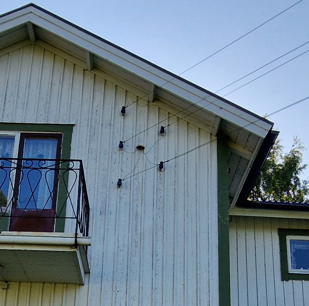

Här är matningen till lagården min, mycket bekvämt placerad bredvid balkongen så att man kommer åt att putsa av både isolatorer och tråd med jämna mellanrum. (Nej, trådarna är inte inkopplade. Plockade ur säkringarna vid tillträdet..)
Utbyte mot jordkabel är planerat men tråden skall få sitta kvar mellan byggnaderna.
