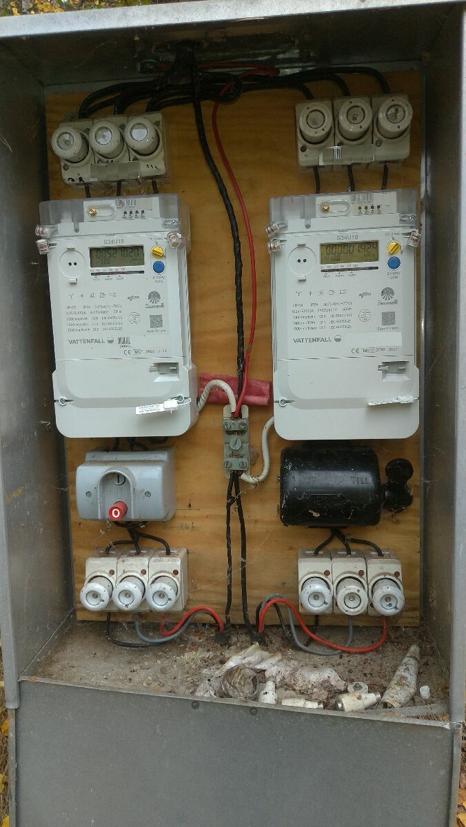

Kan rekommendera boken "Linjesjuka" av Anneli Tofte, se även linjesjuka.se. En illustrerad hommage åt kraftledningsstolpar och luftledningar. Svenska kraftnät hade så mycket god smak att skänka mig ett exemplar.
Egentligen inget märkvärdigt alls, utan stolpmätarskåp liknande detta stöter man ju på hela tiden.
Med väldigt gamla säkringshållare och gamla huvudbrytare osv.
Och någon gång ibland är det lite snyggare skött, städat och installerat än detta, men för det mesta är det 10 resor värre. 😮
Men skåpet måste vara bytt och de gamla grejerna flyttades över då. Åtminstone är den svarta brytaren ingen modell som fanns när den typen av stolpmätarskåp sattes upp.

Känns som den är 30-tal. Flyttad när skåpet åkte upp 1966 eller så.
Eller så har 60-talsbrytaren havererat någon gång genom åren och blivit ersatt av en gammal sparad kämpe...?
Far & mor har fö ett likadant skåp, med en snäppet modernare men fortfarande svart brytare.
(Byt nollplinten till en ej delbar, jag blir lite svettig av dom där...😉 )
Ett mycket välskött skåp. Men du får nog rätta dig lite kring brytaren den sorten var mycket vanlig för den typen skåp helt i original. Dessutom en bra enkel konstruktion som det ska mycket till om den ska fallera. Och som sagt är Fotografen rätt på det med delbara plinten enda bristen där i stort sett.Mikael_L skrev:

Varför satte man säkringar både före och efter mätaren? Det gör man väl inte i dag?Mikael_L skrev:
Ja knivbrytarna är ju med från allra första början i olika former inom eltekniken. I ditt fall kan det även vara utbytt till denna typen senare i skåpet från 30-talet. Den på bilden skulle jag tänka hör hemma i 50-60 talet dvs då dessa skåp hade sin peak. Inte omöjligt att den är av fabrikat ELO Duvnäs.Fotografen skrev:
