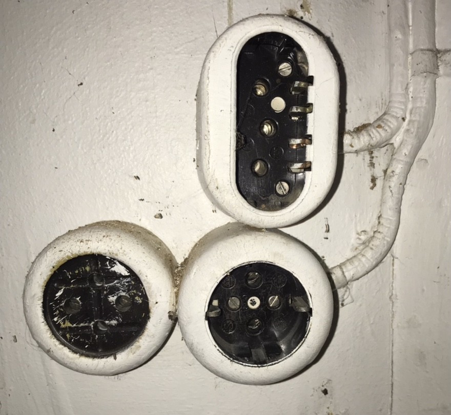

Kombinationen jordat+ojordat, uttag bredvid varandra, verkar ha varit om inte vanlig så inte ovanlig förr?
Man måste ha i åtanke att dubbelisolerade prylar med platta stickproppar är ett tämligen sentida påfund. Om inte apparaterna var skyddsjordade så hade de förr den runda proppen som inte passar i jordade uttag.
Detta innebar att det i praktiken var förbjudet att ha exempelvis en radio i en verkstad, att ta ut dammsugaren till garaget för att städa bilen eller att pynta med en adventsljusstake i köket. Därför tog man sig ofta friheter vad gällde detta, man blandade uttag i samma rum, gjorde korta skarvsladdar med jordad propp och ojordat uttag eller filade på stickpropparna så att de passade i jordade uttag.

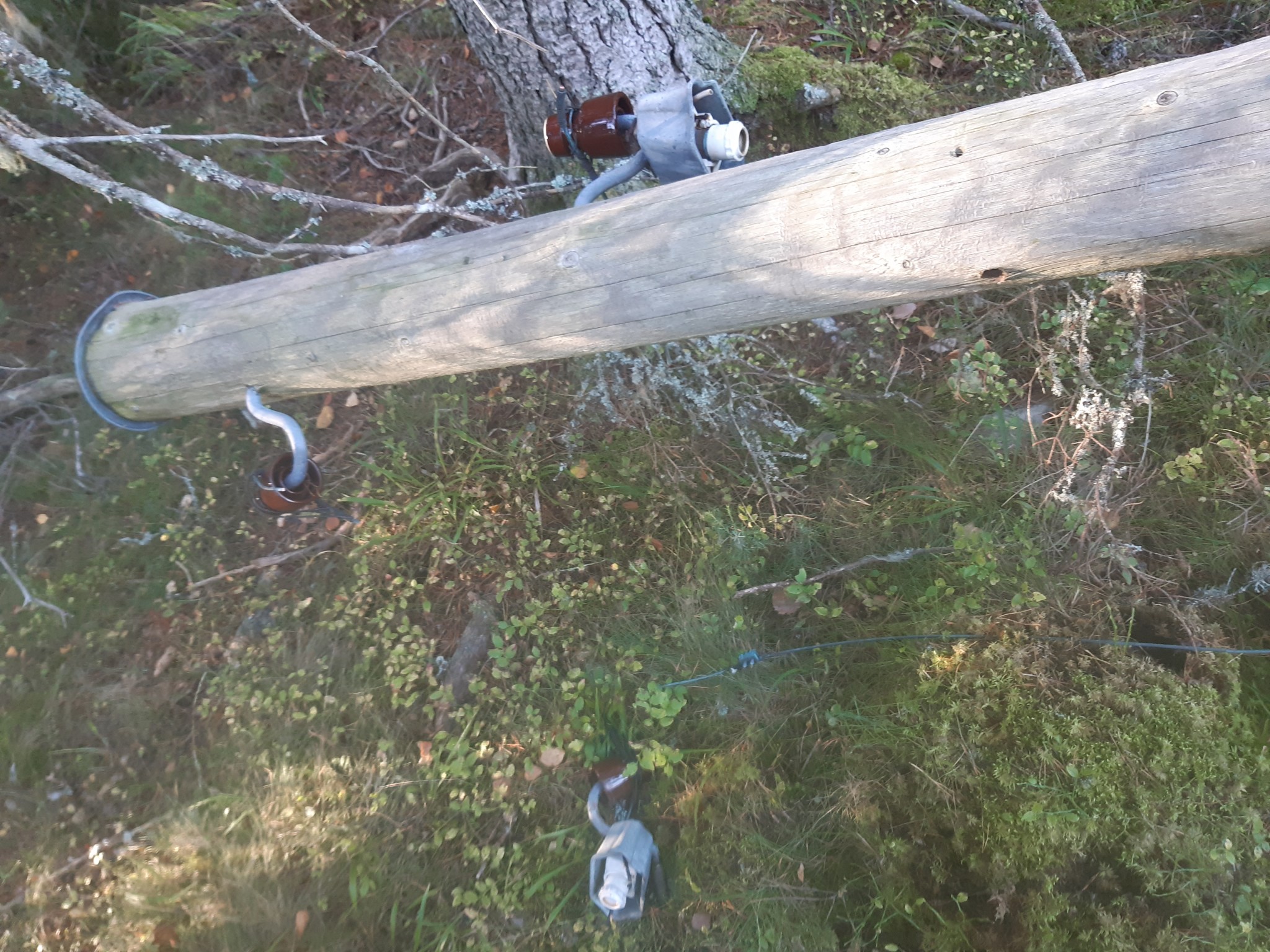

Gammal friledning från en plastfri tid.
Från och till så meckar jag rätt mycket med ALUS (vilket i sig snart passar i denna tråden då alltmer grävs ner). Så hängsäkringar uppe i stolparna är bekant. Men tillskillnad mot motsvarande delar för ALUS där det mesta är av plast så är allt här av metall och porslin.
Vid denna stolpe så gick en ledning ner till en barack i skogen. Resten av friledningen fredsförsörjde ett kustartilleribatteri någonstans i skärgården.
Att byta dessa säkringar måste ha varit bra drygt. Först gå en kilometer till bondgården där ledningen började för att bryta strömmen, sedan gå tillbaka, klättra upp och byta säkring och sedan ner igen. Avsluta med promenaden tillbaka till gården och slå på strömmen. För jag tror väl inte att man ville byta den översta säkringen med de nakna ledningarna under spänningssatta?

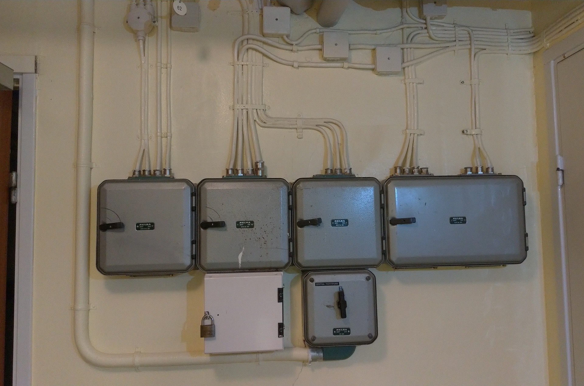

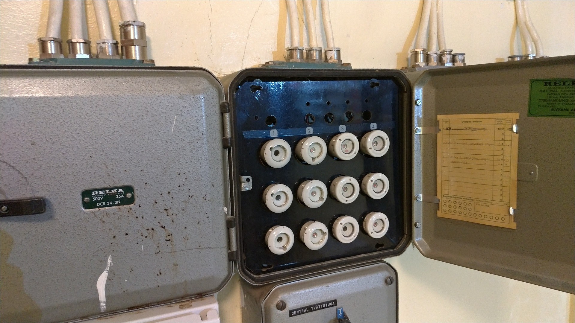

Det ser kanske inte så speciellt ut, men 60 år gammalt nu så kanske det har blivit elkultur idag.
Gamla fina plåtlådor en nästan helt orörd installation från 1950-talet eller möjligen tidigt 60-tal.
Några "moderna" dosor från 80-talet eller senare och framförallt estetiskt tveksamma jobb gjorda senare, där uppe vid taket skämmer lite.

Det är helt korrekt en tvättstuga.
Och ja, den vita lådan är ju också något som smäckats dit senare, inte heller helt prydlig.
Annars tänker jag lite när jag ser och funderar på detta. En väl dimensionerad och utförd installation kanske kostar lite när den uppförs, men om den sen används, nästan helt oförändrad, 65 år senare så har det kunnat skrivas av på bra många år.
Jag vill lite tänka över värdet att göra något bra från början.
