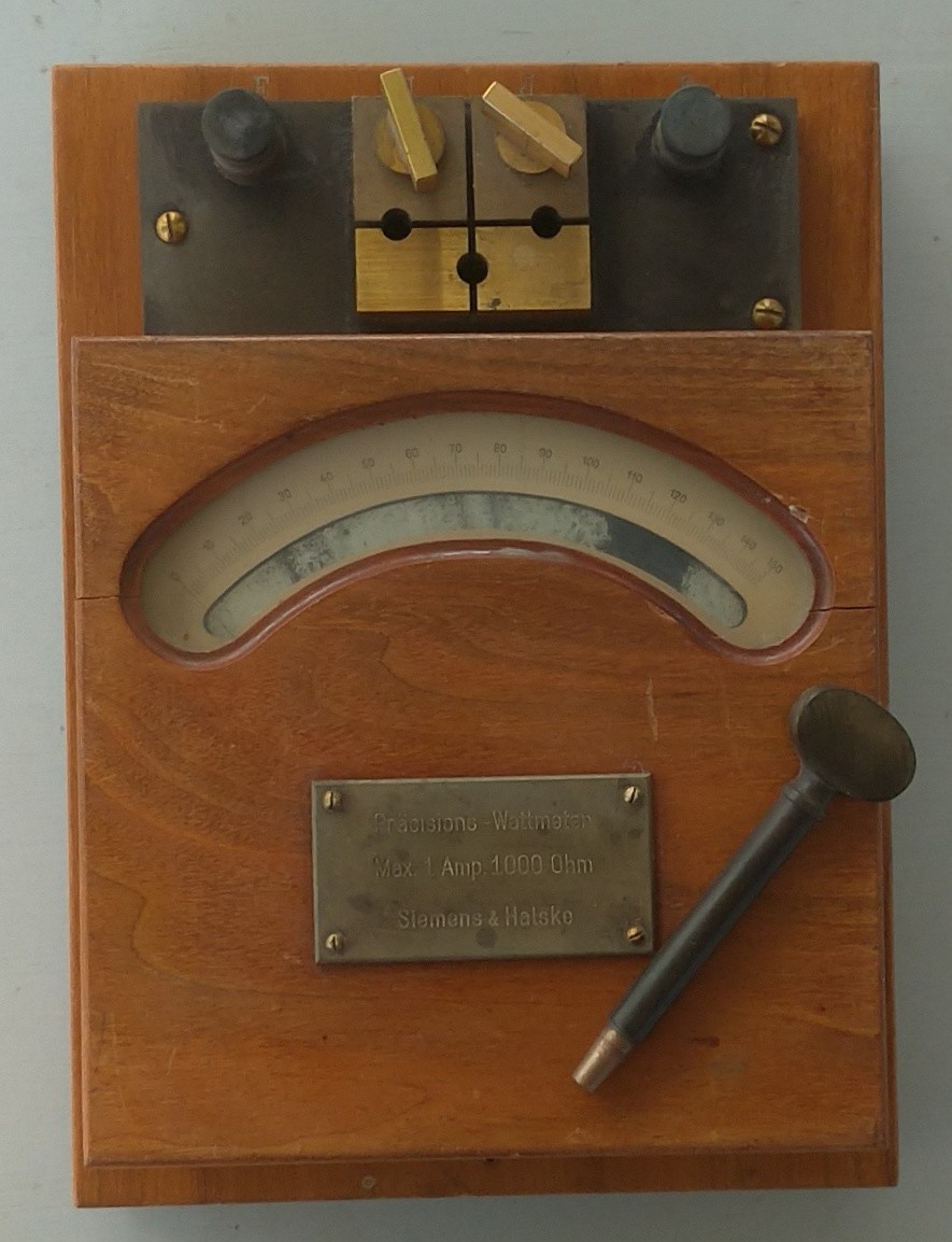

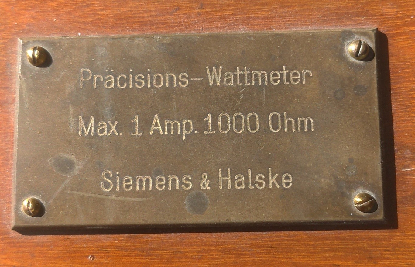

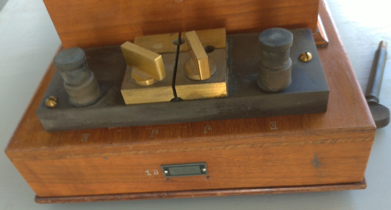

Jag börjar med en teaser
En gammal metallskylt märkt "Präcisions-Wattmeter Max. 1 Amp. 1000 Ohm Siemens & Halske" fäst på träyta.
megajocke och 7 till
Mikael_L

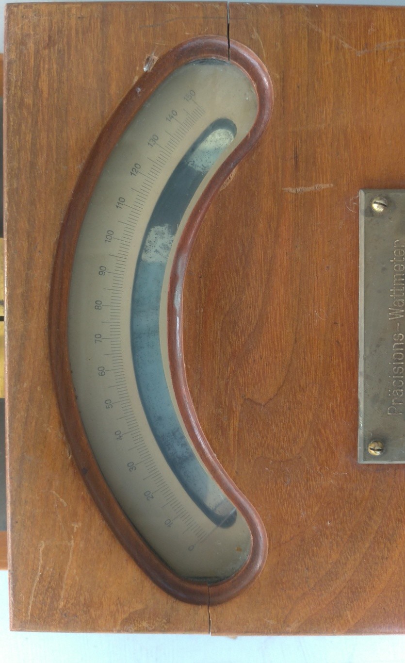

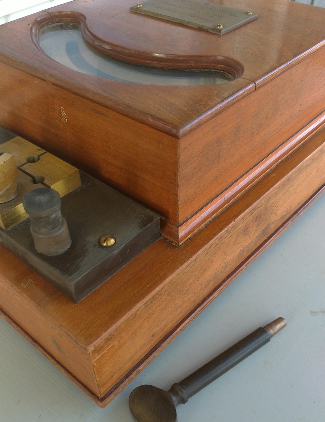

Vad det riktigt är, förutom vad texten på skylten anger vet jag inte.
De slängde den på mig nu när de rensade gammalt på yrkesgymnasiet.
Gammalt precisionsinstrument med skala och mätarm, märkt "Präzisions Wattmeter Siemens & Halske" på träplatta.
Gammalt mätinstrument med skala från 0 till 190 monterat på en träplatta med texten "Präcisions-vårmätaren".
Gammalt tekniskt undervisningshjälpmedel med mässingsdetaljer på träfot, märkt "1.B".
Gammal träenhet med ett handtag och en mässingsskylt, tillsammans med en separat trähantel.
Asbesträdd och 7 till

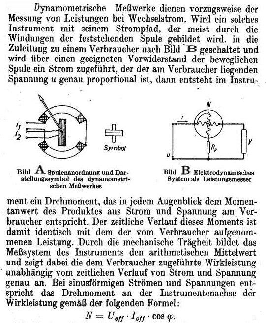

lite googlande och den kan vara från runt 1910 och att de fyra terminalerna längst upp (EJJE) kanske ansluts med mätspänningen över EE- och mätströmmen genom JJ-terminalerna och vips uppenbarar sig effekten på visaren...
Teknisk illustration över dynamometriska mätverk för växelström med symboler och en formler.
(från http://public.beuth-hochschule.de/hamann/MULTIMETER/pmeter.html som kopierat sidan från O.MOHRs Elektrotechnik, 1961)
  • Wow
tommib och 6 till

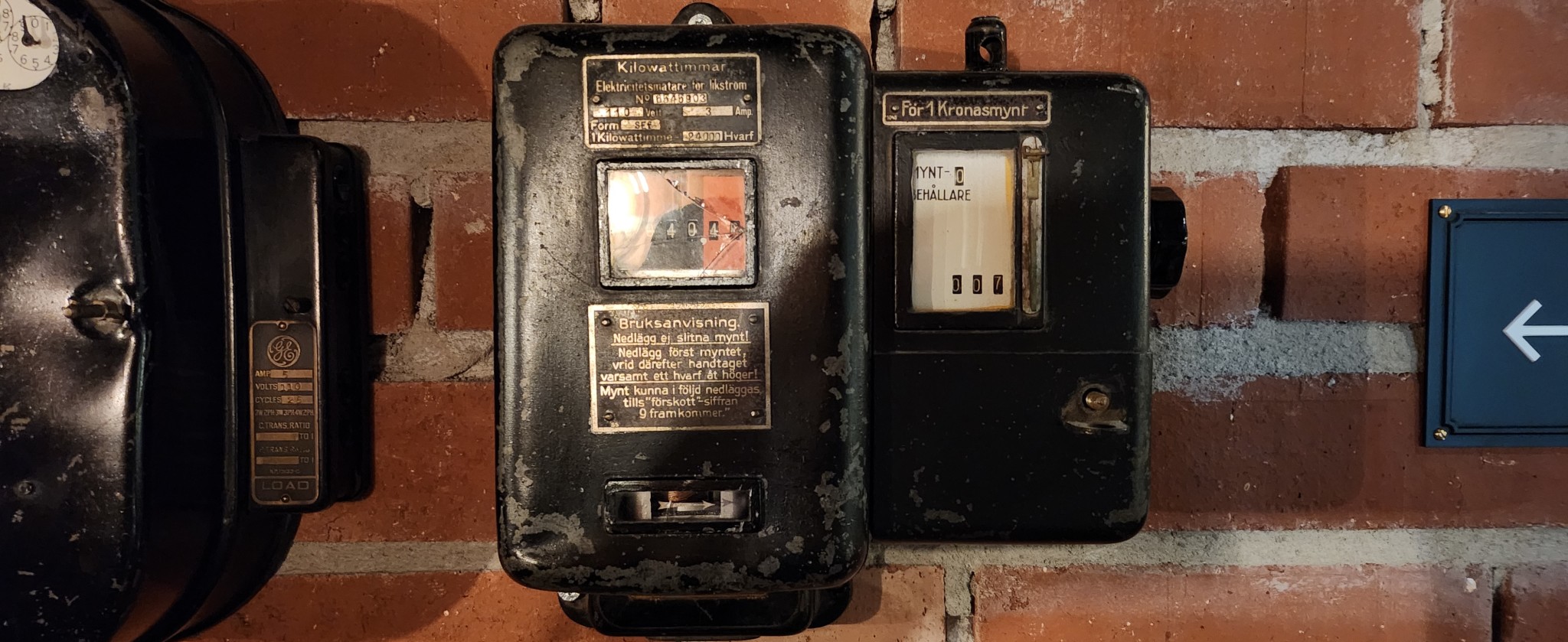

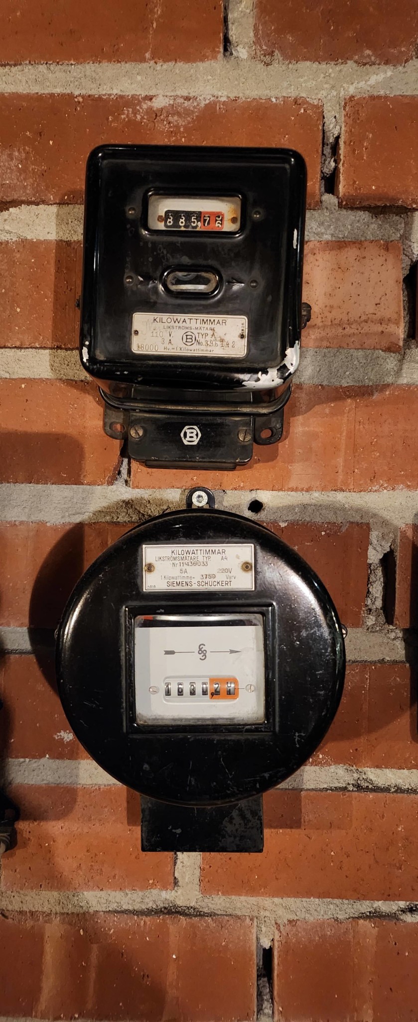

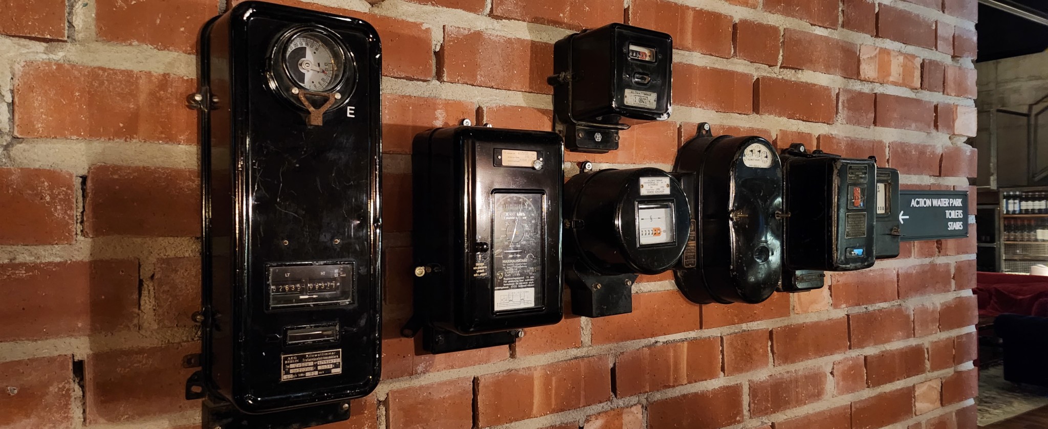

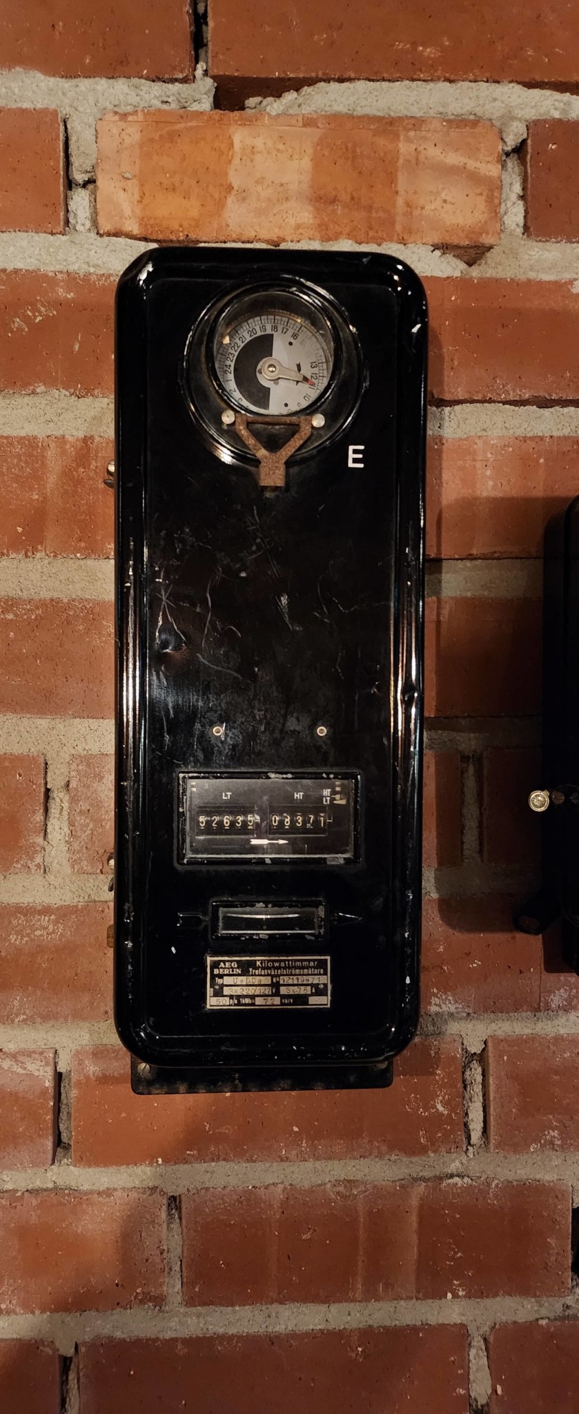

Jag såg den här samlingen av gamla elmätare i en restaurang som ligger i lokalerna för det gamla kolkraftverket i Västerås. Jag tror aldrig tidigare att jag sett en elmätare med myntinkast. Det var inte heller några höga effekter. 110 V och 3 A var max för flera av mätarna. "1 Kilowattimme 24000 hvarf".
Samling av gamla svarta elmätare monterade på tegelvägg med skylt för riktning till faciliteter.
Gammal elräknare på tegelvägg, analoga mätare, kopparram, svart, retro teknik, text på tyska.
Två gamla elmätare monterade på en tegelvägg.
Gamla elmätare på tegelvägg, en med myntinkast, slitage och historisk karaktär.
  • Älska
yxis och 8 till
Jag var med och plockade ner en "myntautomat" ungefär 1972. Jag har sedan dess undrat lite över hur man hanterade prisändringar :thinking:. Den satt i en villa som en bekant hade köpt, den tidigare ägaren hade visst haft lite svårt med betalningarna.

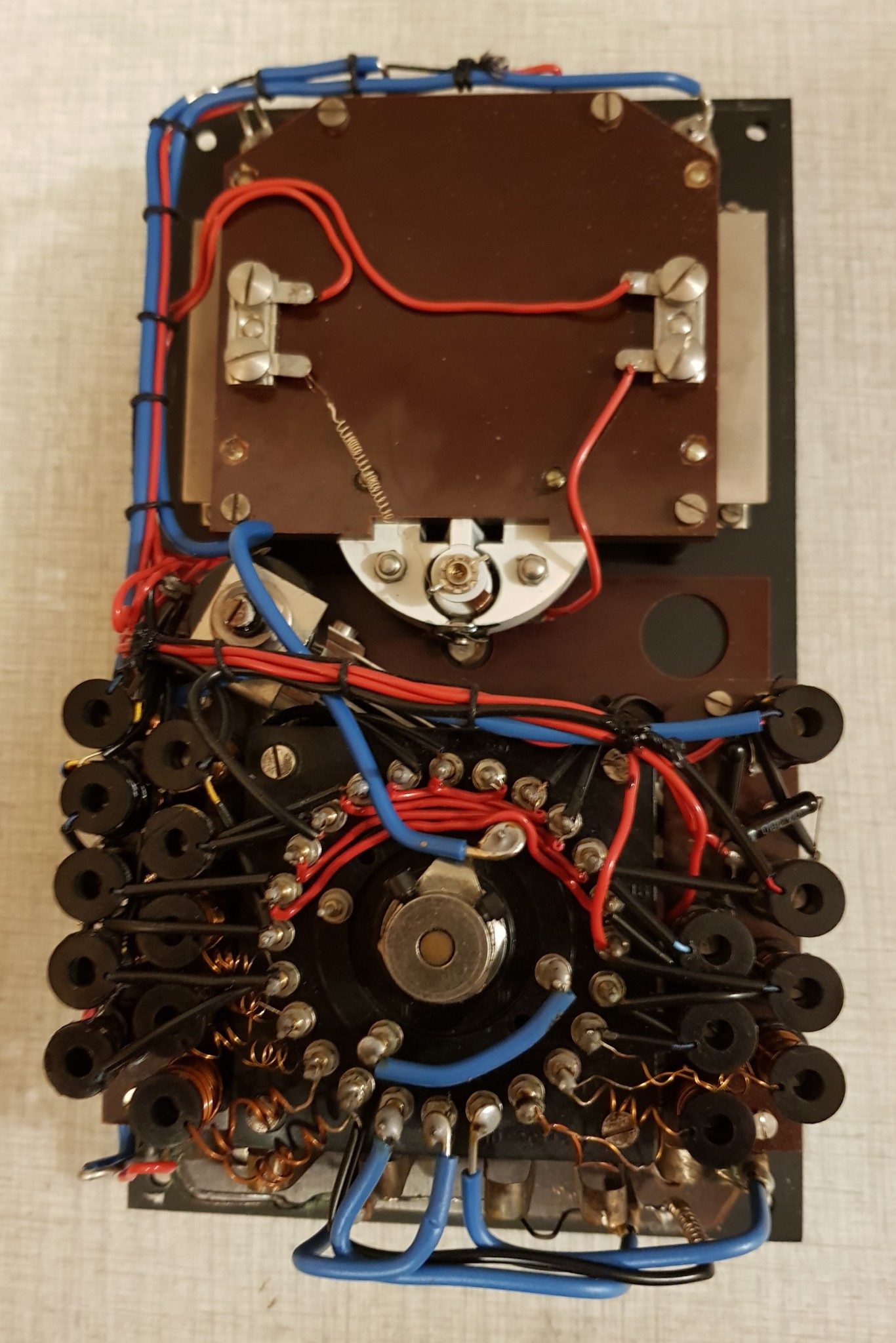

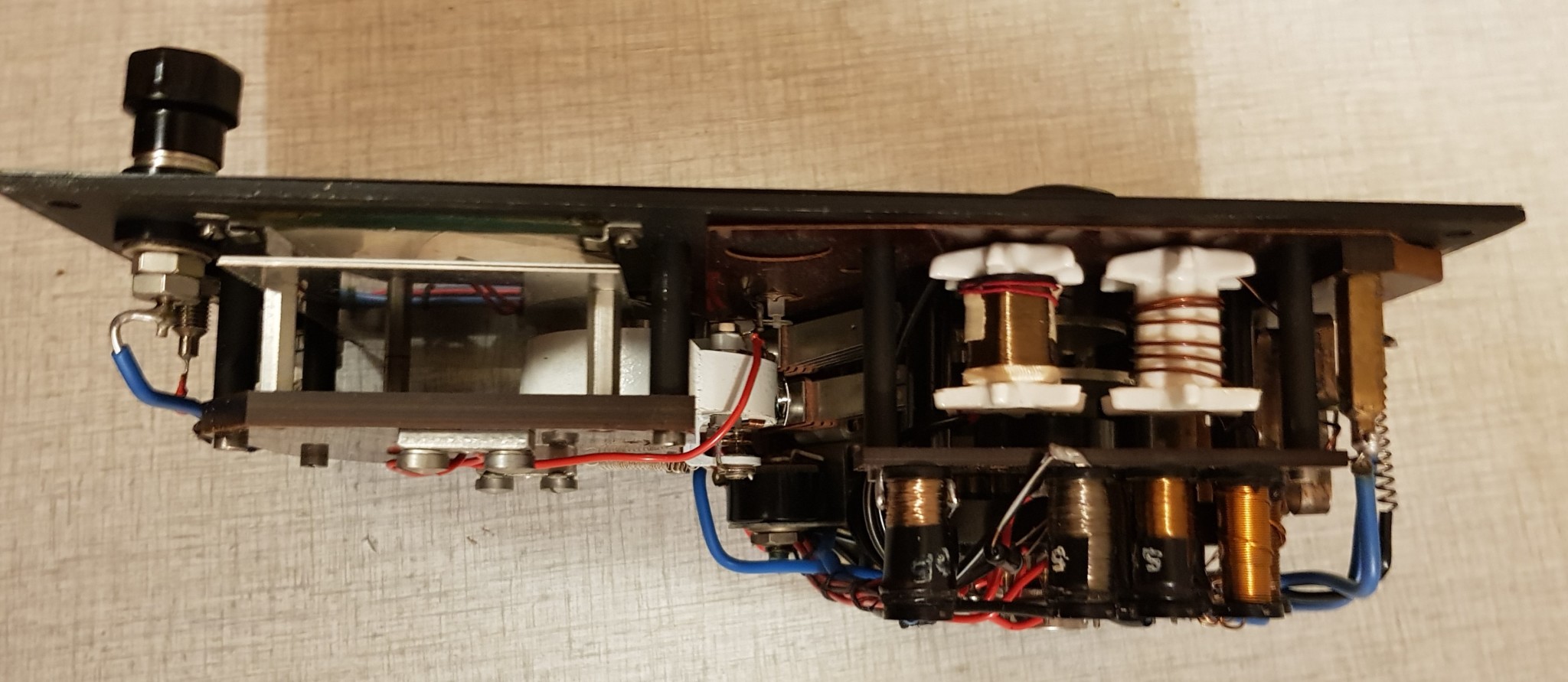

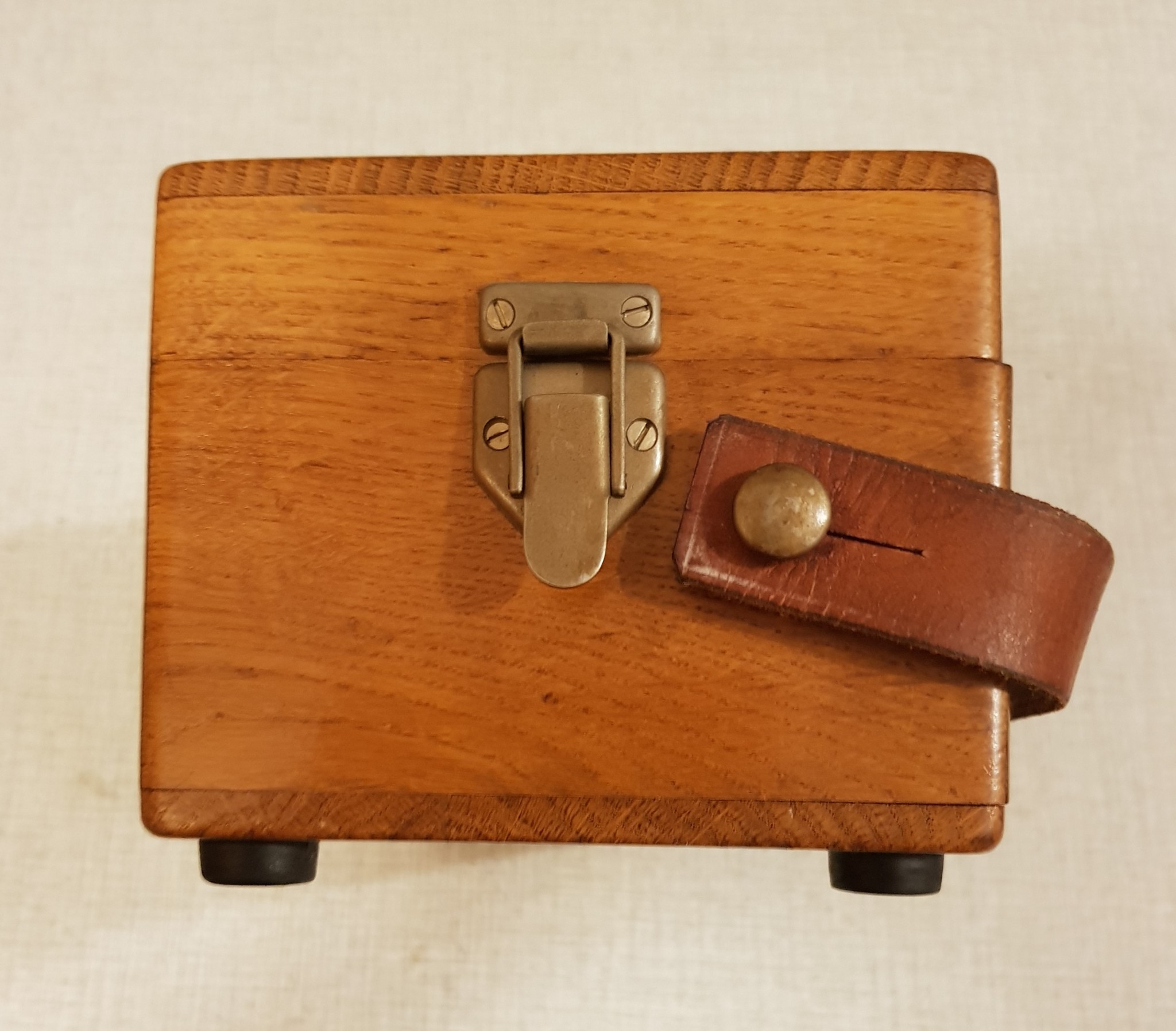

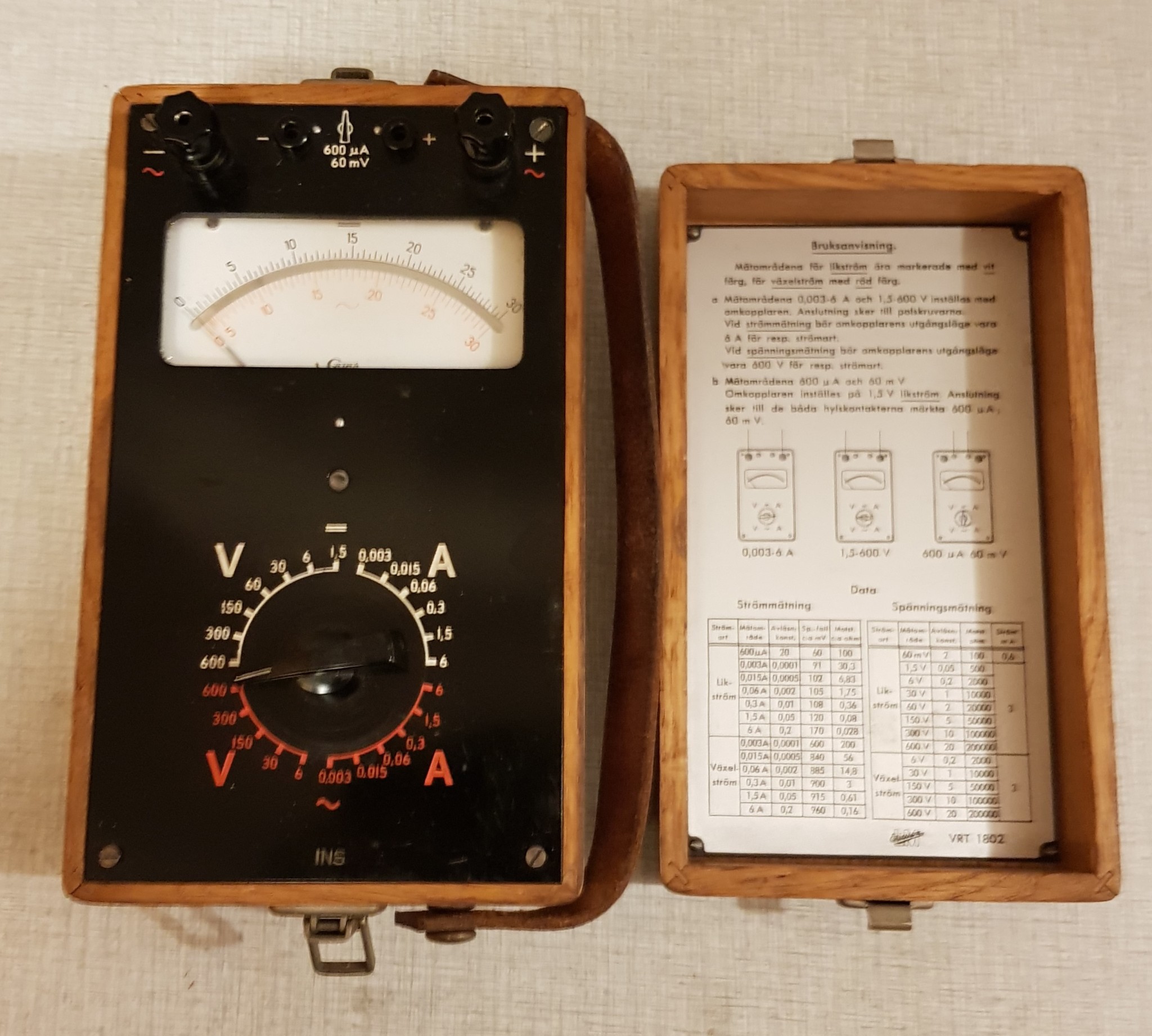

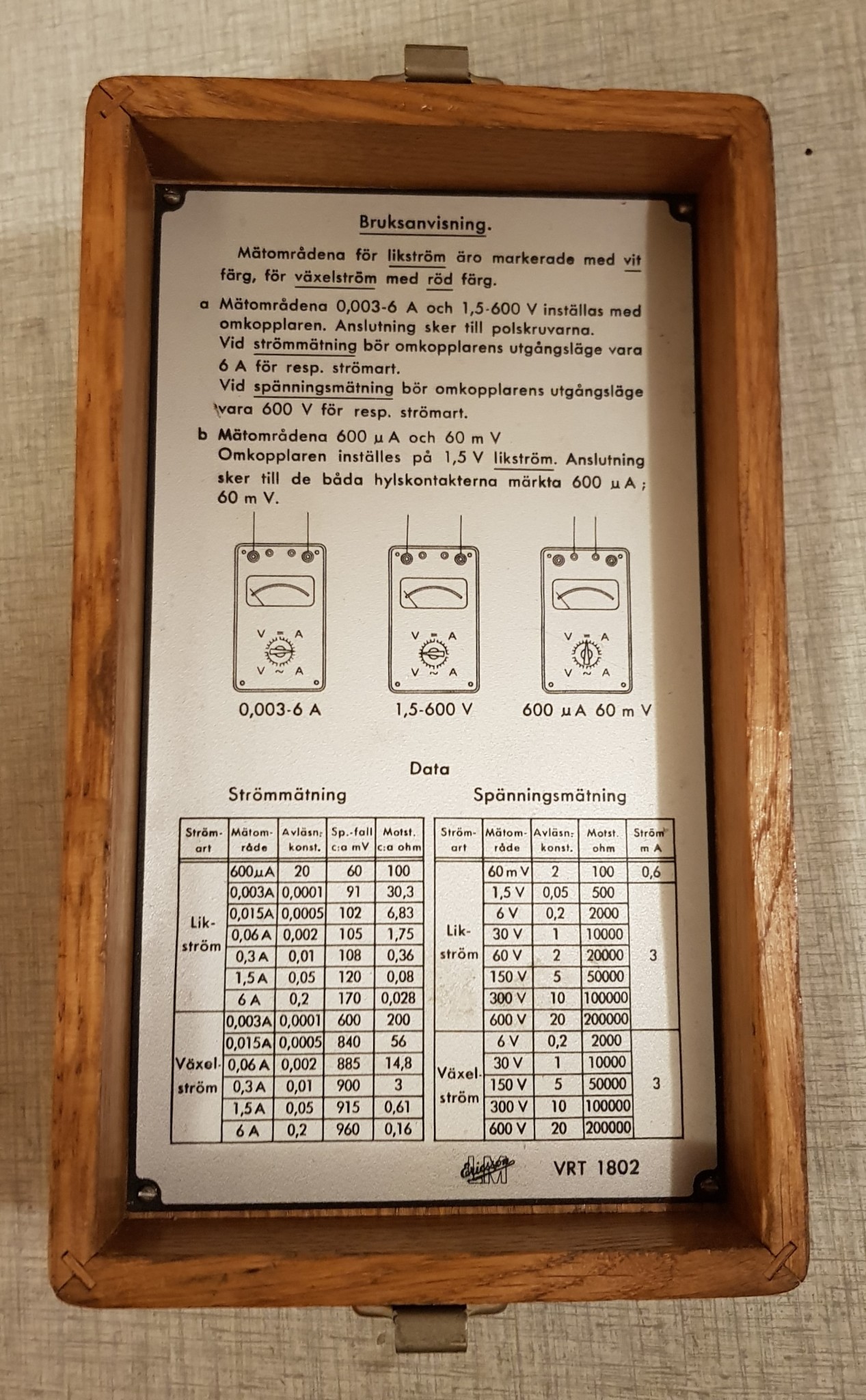

Av lätt nostalgiska skäl tog jag med ett gammalt instrument till detta jobbet, det passar bra med analog visning för trimning av analoga regulatorer och tachosvar på gamla variabla motordrifter. Det är ett instrument jag fick när jag brukade vara med på sommarloven i mellanstadiet och jobba lite i salig Sydkrafts olika anläggningar. Det var sen länge utrangerat i den yrkesmässiga användningen men jag var mäkta nöjd och stolt över att få det och har skött om det väl i min samling av instrument.

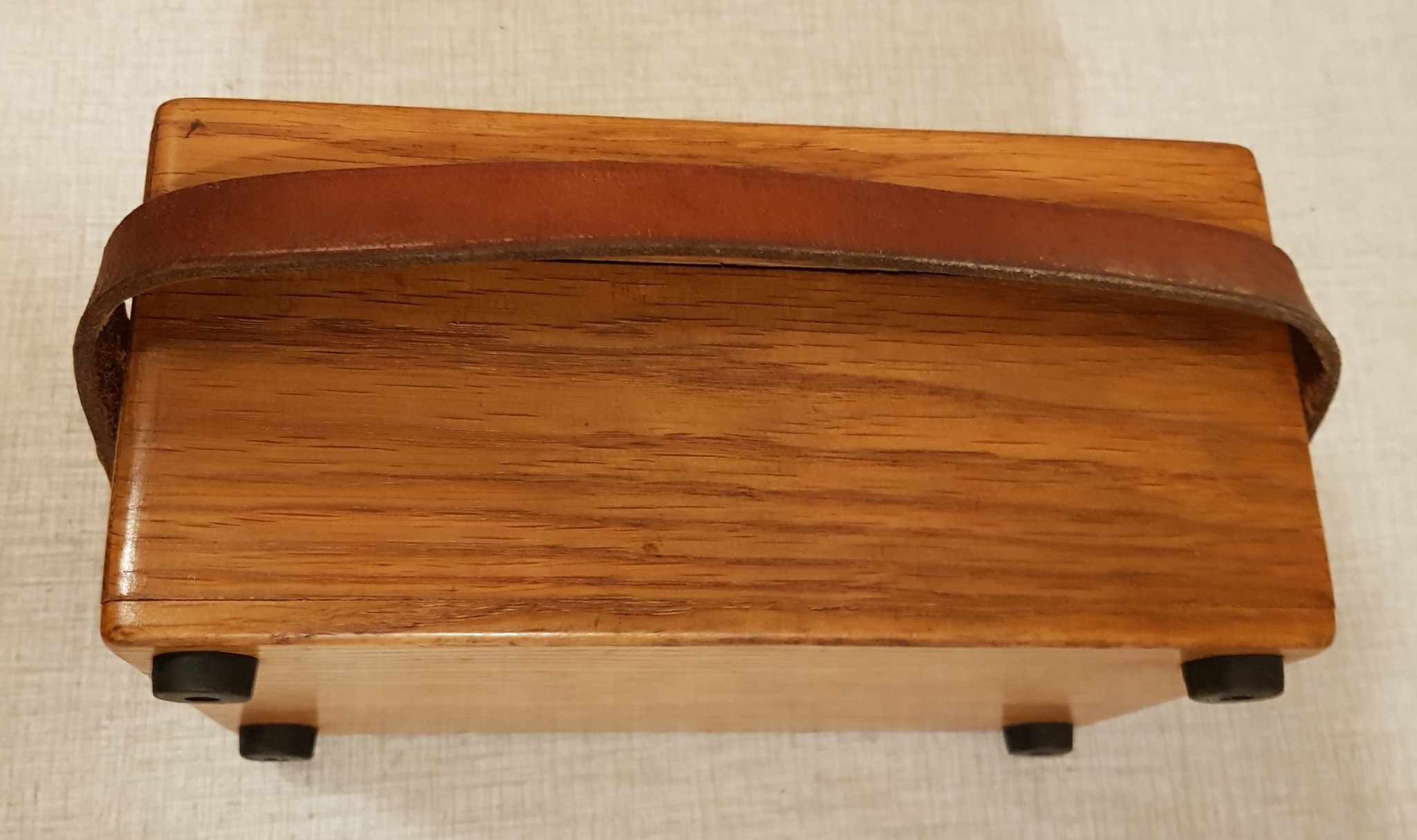

Trälåda med läderband, rektangulär, fotstativ, grå bakgrund, konstnärlig eller hantverksmässig design, bordstillbehör.
Lådan av ljus ek och rejäl läderrem.
Trälåda med metallspänne och läderrem, troligen en ask eller låda för förvaring, på en textilyta.
Spännen till locket skäms inte heller direkt för sig.

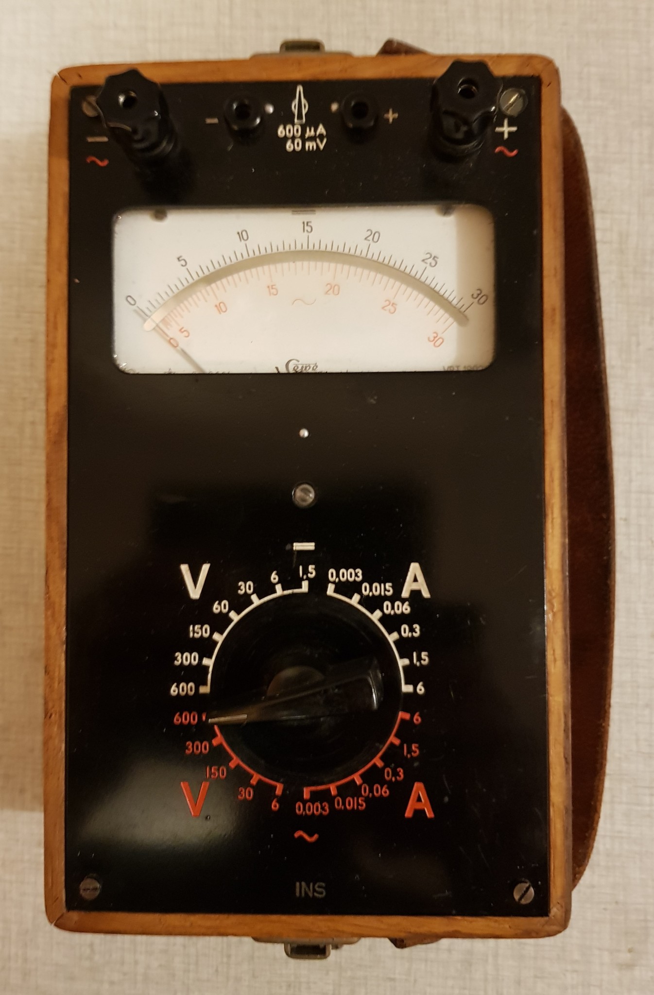

Gammal analog multimeter i träfodral med instruktioner och skalaindelningar, troligen för elektriska mätningar.
Direkt när man fått av locket bistås man med konkreta väsentliga uppgifter och instruktioner helt utan minsta klutter av varningstrianglar, pictogram över risker osv i de vanliga tredubbla leden. Den uppmärksammme ser att jag följer den gamla regeln om att lämna väljaren i VAC högsta mätområdet.
Gammalt analogt mätinstrument med skalor för volt och ampere, träetui, justerknapp och anslutningskontakter.
Vridspoleinstrumentet är CEWE men helheten går under Ericssons flagg.

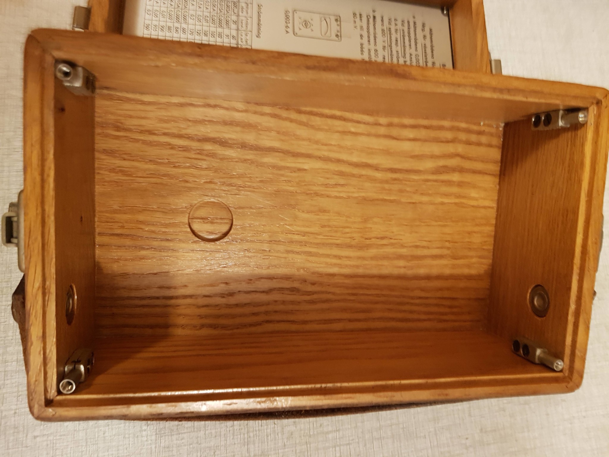

Bruksanvisning och tabeller för el-mätinstrument, inramad på vägg, på svenska, vintagelook, teknisk dokumentation.
Den fina instruktiva skylten i locket talar för sig själv.
Trälåda öppen, metallhörn, textdelvis synlig, vit bakgrund, stående orientering, skruvar synliga.
Trä och metallslöjden är inte heller helt fel för kapslingen.

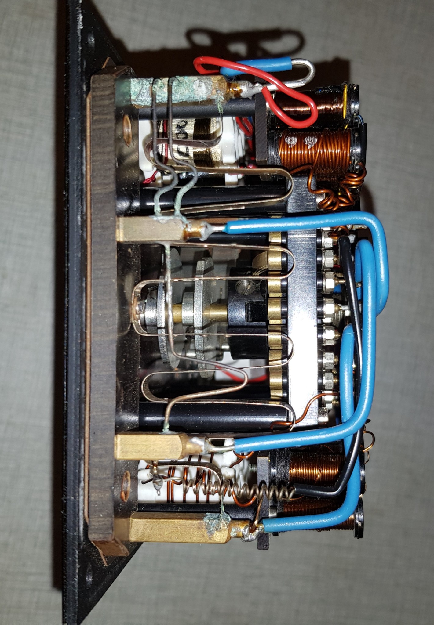

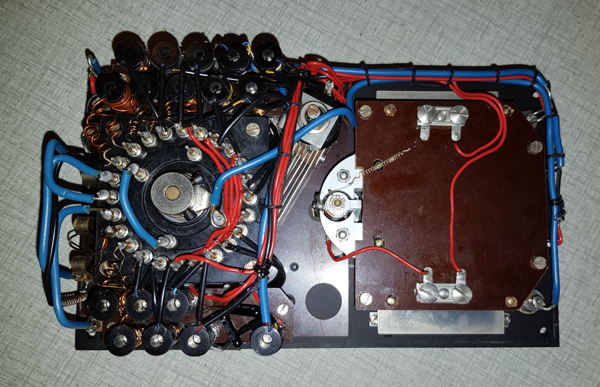

Elektronisk apparat med kretskort, kablar, spolar och anslutningar, troligen en äldre modell eller komponent.

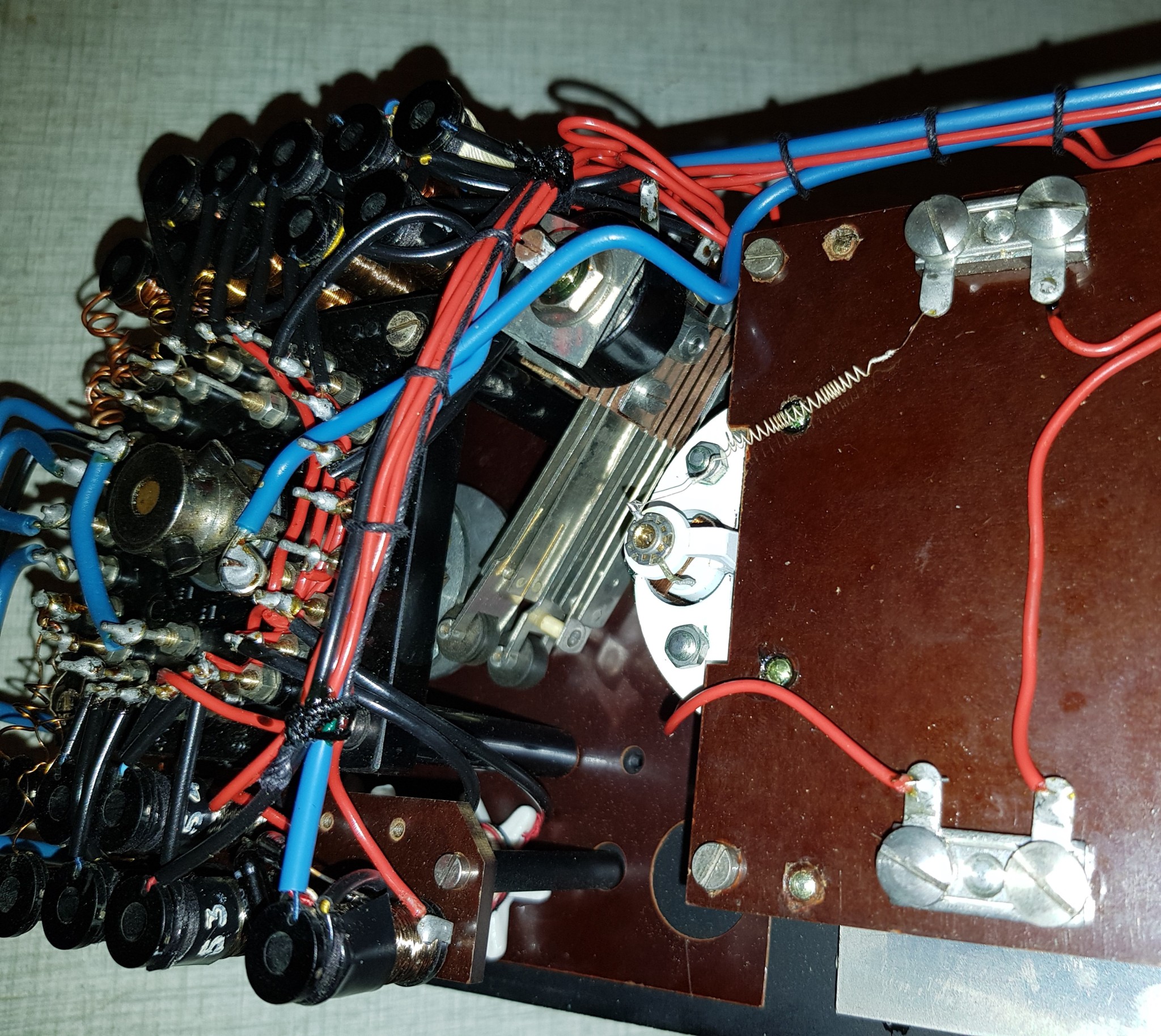

En vy från baksidan med den fina omkopplaren och alla lindade motstånd för mätområdenas shuntar och förkopplingar.
Inuti elektrisk anordning, spolar, transformator, kablar, elektroniska komponenter, monterad på metallram.
Ena sidans motstånd på sina posrslinsbobiner.
Elektronisk enhet, sannolikt en förstärkare, med synliga komponenter: transformatorer, kondensatorer, kablar och anslutningar.
Och så andra sidans motsvarande delar.
Elektroniskt kretskort med komponenter, kablar, och lödpunkter, del av en större apparat eller system.

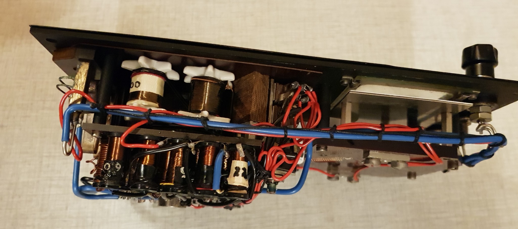

Ett instrument från telefonaktiebolaget LME måste givetvis nyttja kontaktsatser från telefonreläernas värld till de kraftigare delarna av nockbrytaren.
Inuti elektronisk apparat, kondensatorer, spolar, ledningar, lödpunkter, kretskort.
En lite tydligare bild av helheten med många fina detaljer för den som känner hantverket bakom.
Inre delar av elektrisk enhet, kopparlindningar, transistorer, elektroniska komponenter, kretskort, kablage.
Slutligen de kraftigare shuntarna motstånden i nederdelen av insatsen.
Funktionen perfekt efter 60-70 år i vår värld ett nöje att använda ibland när det passar och man tänker på att det finns tillhands. I nästa inlägg tittar vi på vad det användes till nu senast på en 30 år yngre utrustning men som ändå kvalar in lite på arkeologi och elkultur. Det är en ASEA YRRA frekvensomriktare där det strikt ingenjörsmässiga rådde fullt ut och dokument på 100 sidor både lärde ut god grundläggande teori och det som behövs för drift, felsökning. En ren njutning på sitt sätt för de med såna böjelser och i linje med deras interna DOK 80 strukturer.

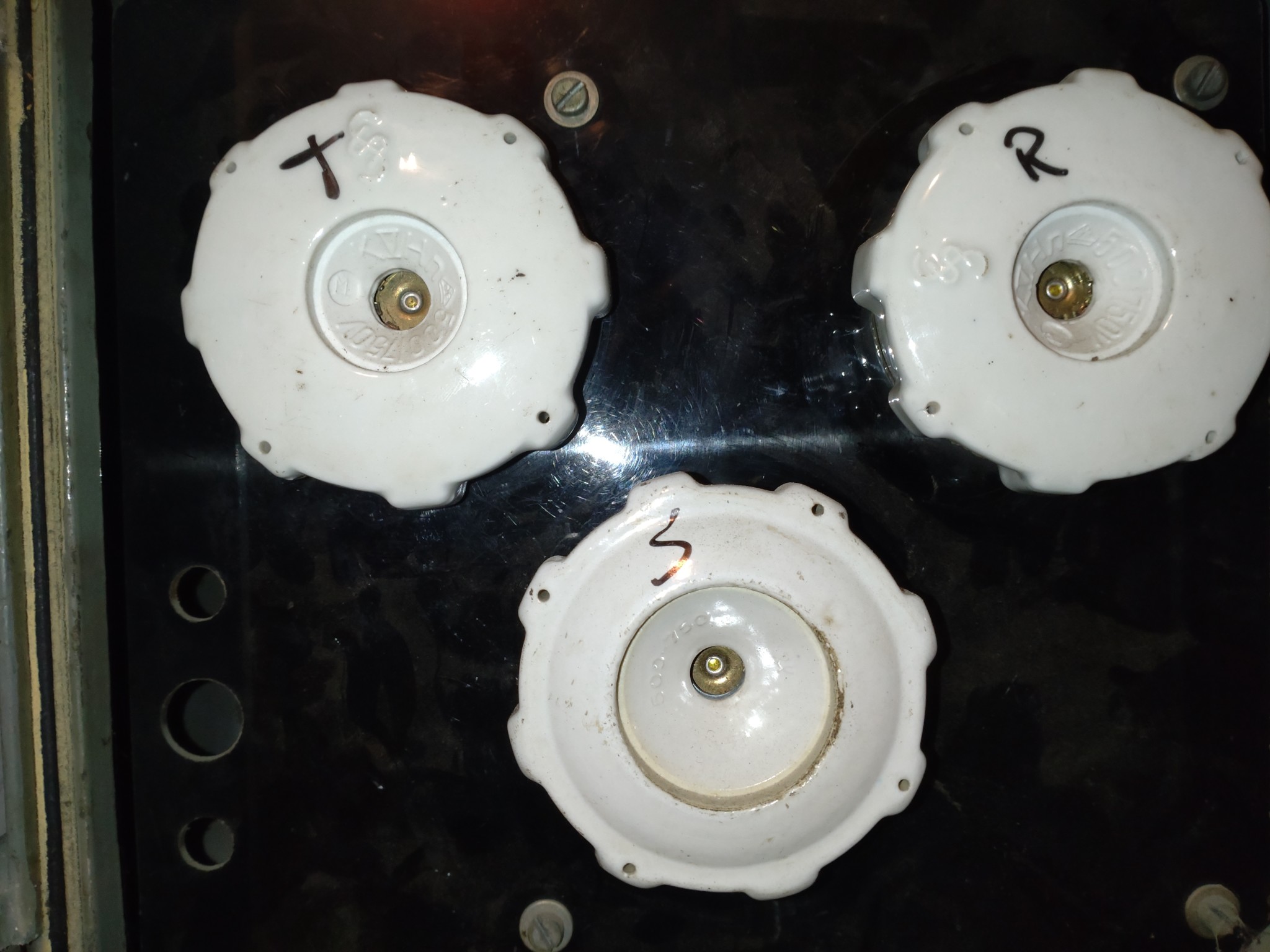

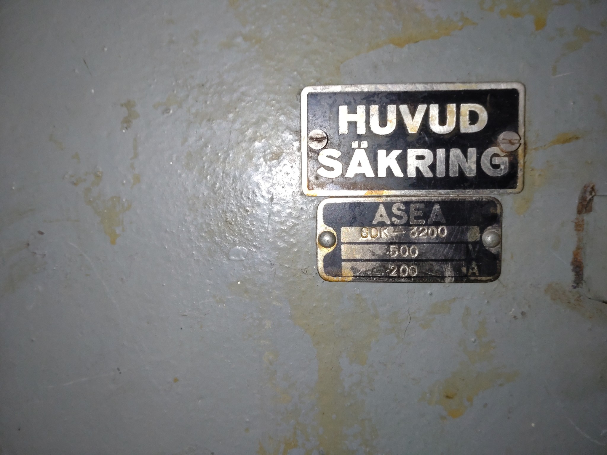

I drift ännu idag...

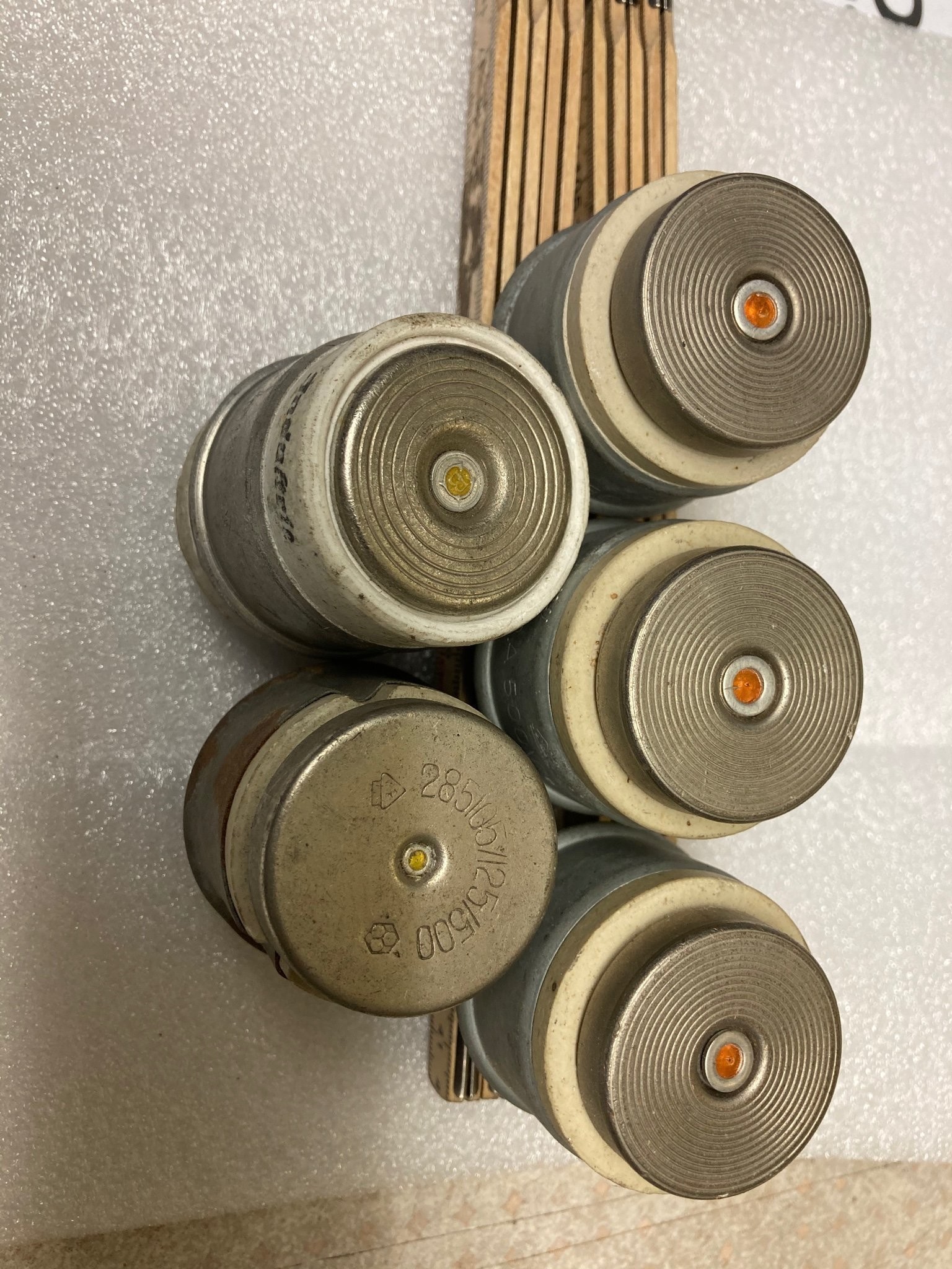

Diazed gänga V
Fanns i storlekar 125, 160 & 200A
Har inte hittat data på vilken färg signalpärlan motsvarar i A.
Det var inte läge att bryta. så att skruva ur och kolla var uteslutet....
Två gamla skyltar på en sliten yta, märkta "HUVUD SÄKRING" och "ASEA", med elektriska specifikationer.
Tre vita keramiska säkringar på svart panel, märkta med X, R och S, förmodligen i ett elektriskt skåp.
(Och det sitter inte 25A i om någon tror att gul är 25A på dessa "patroner")
Har en 125A lös säkring liggandes i gömmorna har för mig att den har en gul "pärla".
Fotografen och 6 till
electrocuted electrocuted skrev:
ordet bruckenzunder som stod på skylten betyder nåt med tändapparat för dynamit har jag för mig.
Förlåt att jag fick skratta lite. Du skriver bruckenzunder, Egentligen står det BRÜCKENZÜNDER. Orddelen Zünder betyder tändare på tyska men den orddel du använde: zunder (utan prickar) betyder fnöske. Rätt kul i detta sammanhang.

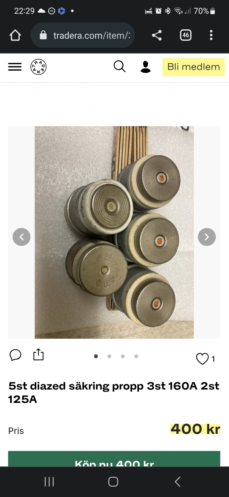

Verkar stämma,
Fem säkringar till salu på Tradera, tre 160A och två 125A, grå och svarta.
Fyra gråa använda filterpatroner ligger på vit skumplast nära brunt trallgolv.

Fick för mig att kolla om det ens går att köpa.
Och Elektroskandia har iaf både D-IV och D-V lagerfört, dock inget alls lagerfört, utan längre leveranstid då det kommer från tillverkare (dvs inte 100% säkert att det går att få tag på, skulle jag vilja påstå).
Och billigt är det inte heller, en 200A D-V får jag pröjsa 318 kr + moms för. :)
En säkring man inte vill råka skjuta av misstag, eller tappa i golvet så den går sönder. ;)¨
D-IV låg betydligt bättre i pris, en bit under 100 kr styck.

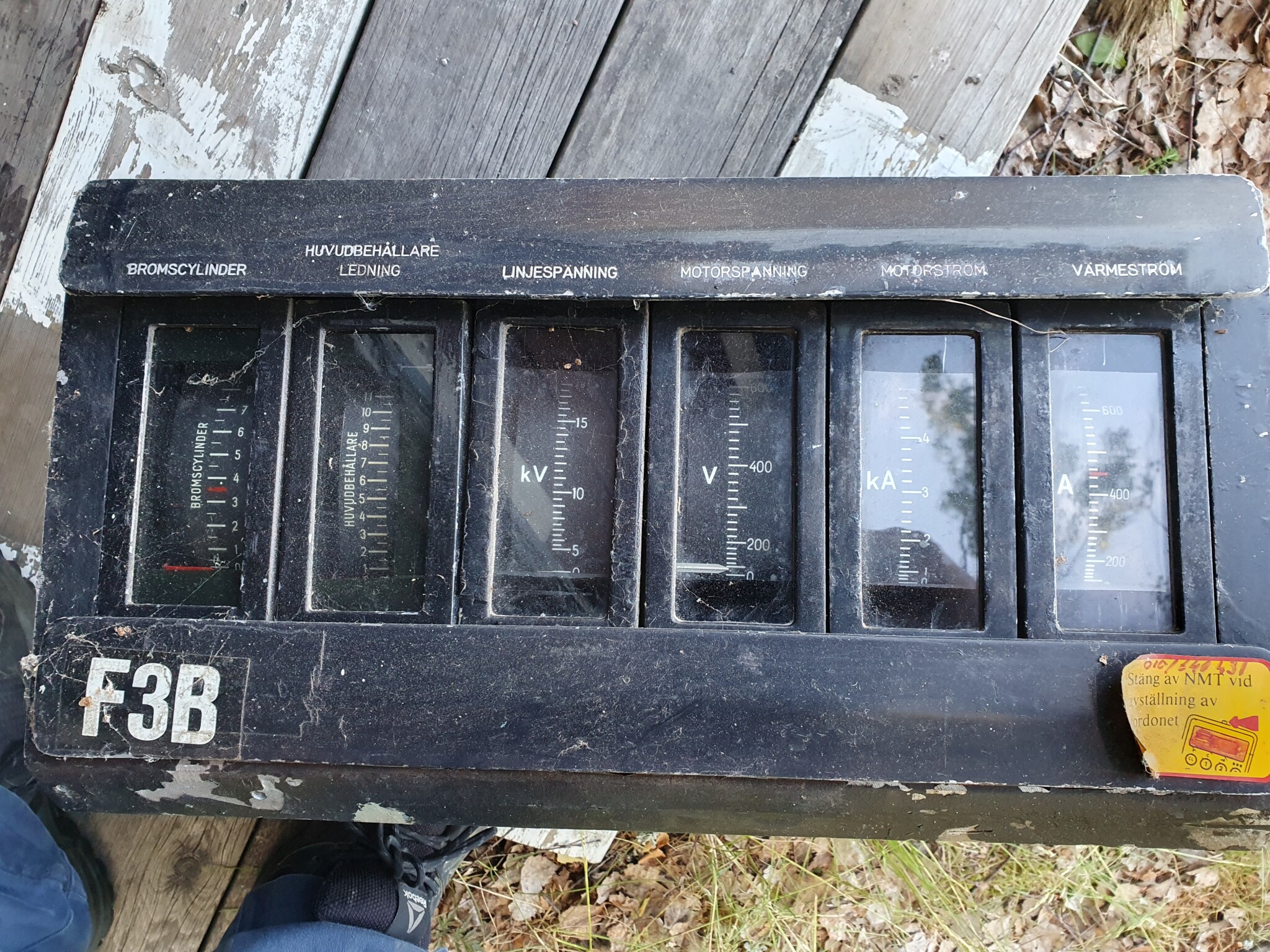

Rensar i mina bodar. Hittade vad jag tror har suttit i ett tåg, givet att man kan se både linjespänning och motorspänning.
Gammal anordning med mätinstrument, kanske för tåg eller tunga fordon, svensk text, nedsliten, utomhus.
GK100 och 2 till
