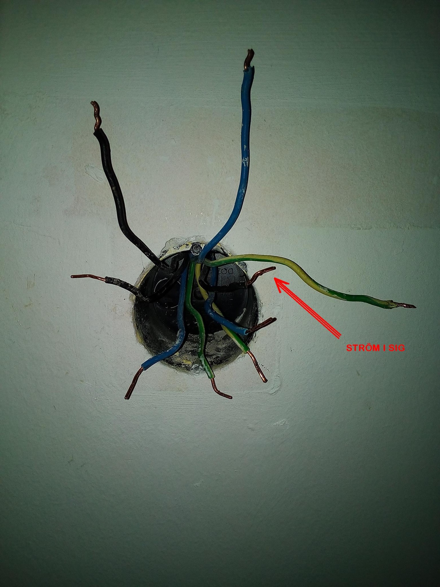

Vi kan väl göra ett ytterligare försök. Bilderna i inlägg #7 är jättebra.
Ta lika tydliga bilder på dosan som du visar i de första bilderna. Vi vill se exakt vilka trådar som går in på olika anslutningar till brytaren där. Och om det finns flera rör till dosan, vill vi se vilka trådar som går ut i olika rör från dosan.
Det vore också bra om vi kan reda ut ifall trådarna i taket går direkt till någon av dosorna, det är stor chans att du har någon kopplingsdosa högt upp på en vägg, där trådarna är kopplade/skarvade. I så fall, öppna dosan och ta tydliga bilder.
Du kan rycka lite försiktigt i trådarna från taket och se om det rör sig i någon av dosorna.
Just detta att gulgrön är använd som kopplingstråd, gör det väldigt vanskligt att komma med råd. Även ett mindre missförstånd ger en livsfarlig situation. Vi ser också en avklippt gulgrön uppe i taket, den kan (troligen) vara skyddsjord. Så risken för en farlig sammanblandning är uppenbar.
Gulgrön har alltid varit reserverad för skyddsjord, även internationellt. Den färgen får under inga omständigheter någonsin användas för annat ändamål, men det fuskas med det även i Sverige. Har för mig att ett sådant fusk orsakade ett dödsfall för ett par år sedan, en felkopplad handdukstork.

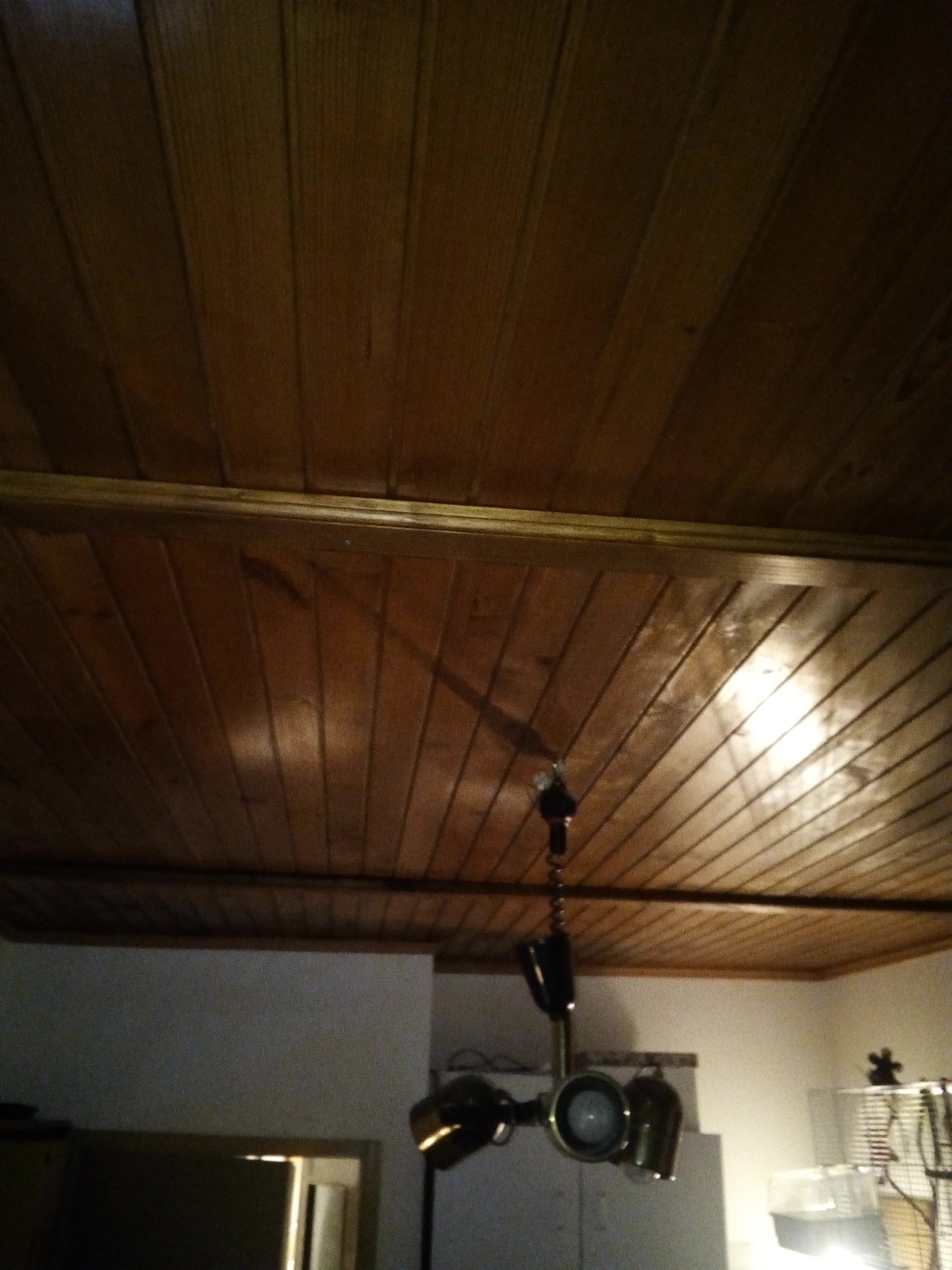

Här är ett par bilder som är tydligare. Hittar ingen takdosa, har knackat lite för att se om den var gömd, eftersom inget skulle förvåna mig, men hittade inget.
  • Elledningar utan takdosa sticker ut ur ett hål i väggen med markerad strömledning.
  • Elkablar i olika färger utan synlig takdosa inne i en vägg.
Något som slog mig var att de två vågräta plankorna som går i taket på denn bild, kanske gömmer något? De gömmer säkerligen skarvarna till takplanket men de kan kanske ha kablar också?
  • Två vågräta plankor längs med ett träbeklätt tak, möjliga skarvar eller kabelföring dolda.
När det ser ut så där, utan faktiskt dosa i taket. Så skulle jag i första hand leta kopplingsdosa högt upp på väggen, typiskt rakt över en av brytarna. Eller rakt över ett uttag osv.

Det hela ser inte vettigt ut. Du har 8 trådar som kommer ur ett och samma rör i dosan.
Det finns mig veterligen ingen brytare som har mer än 6 anslutningar. Hur såg det ut från början?
Var det en enkel brytare, eller en med två vippor?
Var några av trådarna ihopkopplade utanför brytaren som satt där?

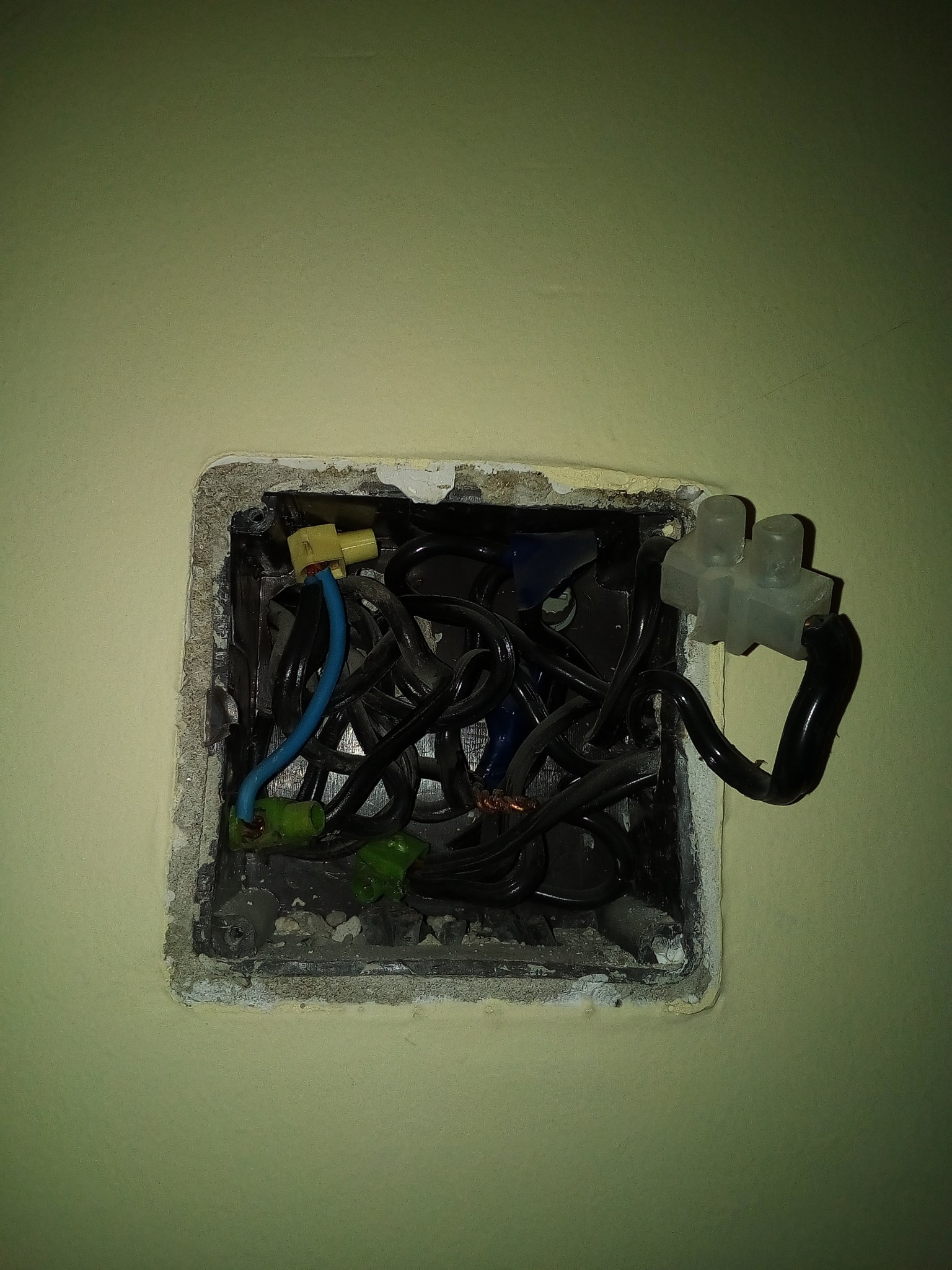

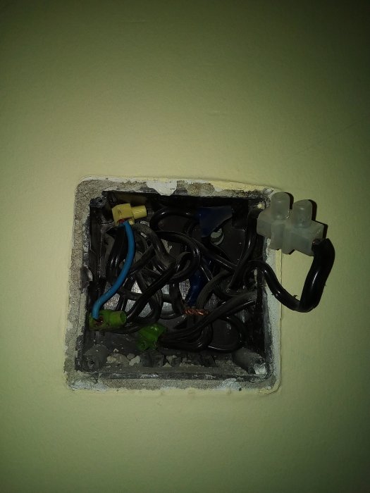

Det finns en i hallen precis utanför, öppnade och är ett litet kabelkalas där inne..
  • Öppen eldosa med orörda och ihoptrasslade kablar på en vägg.
Ja, alla de kortare trådarna på bilden satt ihop i par som i sin tur ledde ut i en kabel, vilket gjorde att det blev 6 trådar.

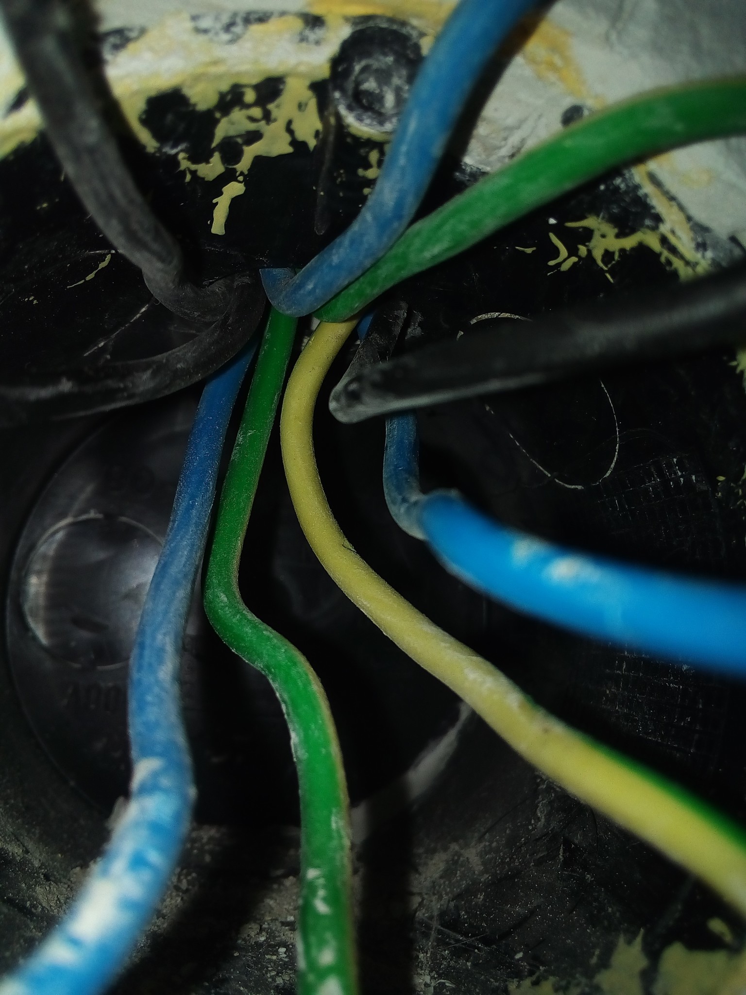

Och det var två vippor, en till taklampan och en till den mindre vägglampan som satt där :)
Jag ser 9, kanske tre 3G1,5 med varsin svart, blå och g/g. Min gissning är en 3G1,5 till vägglampan (tändtråd, nolla och kanske jord) och två för trappkopplingen, kanske en med obruten fas, nolla och jord och den andra med två mellantrådar och oanvänd g/g ledare. Jag skulle handla tvåpolig spänningsprövare för att hitta matningen till dosan och multimeter för ohmmätning, sen reda ut vad går vart. Kanske går det även att dra i ledarna för att hitta matningen till vägglampan.
