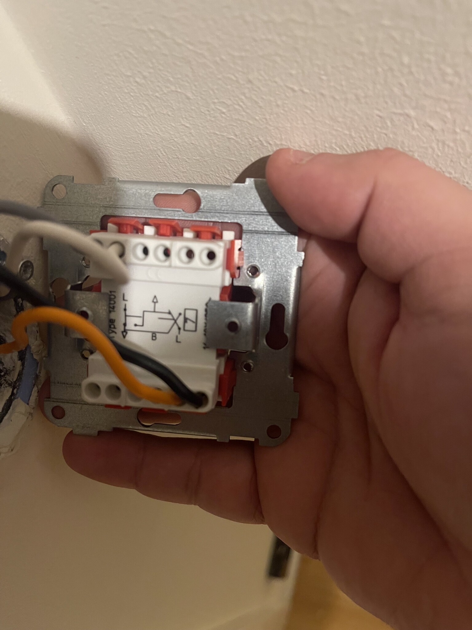

Jag har dessa 3 brytarna, första bilden är en dubbel(två knappar).
Har jag fel brytare eller har jag kopplat fel?
  • Dubbel strömbrytare med sladdar anslutna, monterad i en öppen väggdosa, synlig koppling av kablar och kopplingsklämmor.
  • En elektrisk brytare med dubbelknappar, ansluten med flera färgade kablar, monterad på en väggplatta.
  • En hand håller i en dubbel ljusströmbrytare med kablar kopplade på baksidan, fotograferad mot en vit vägg.

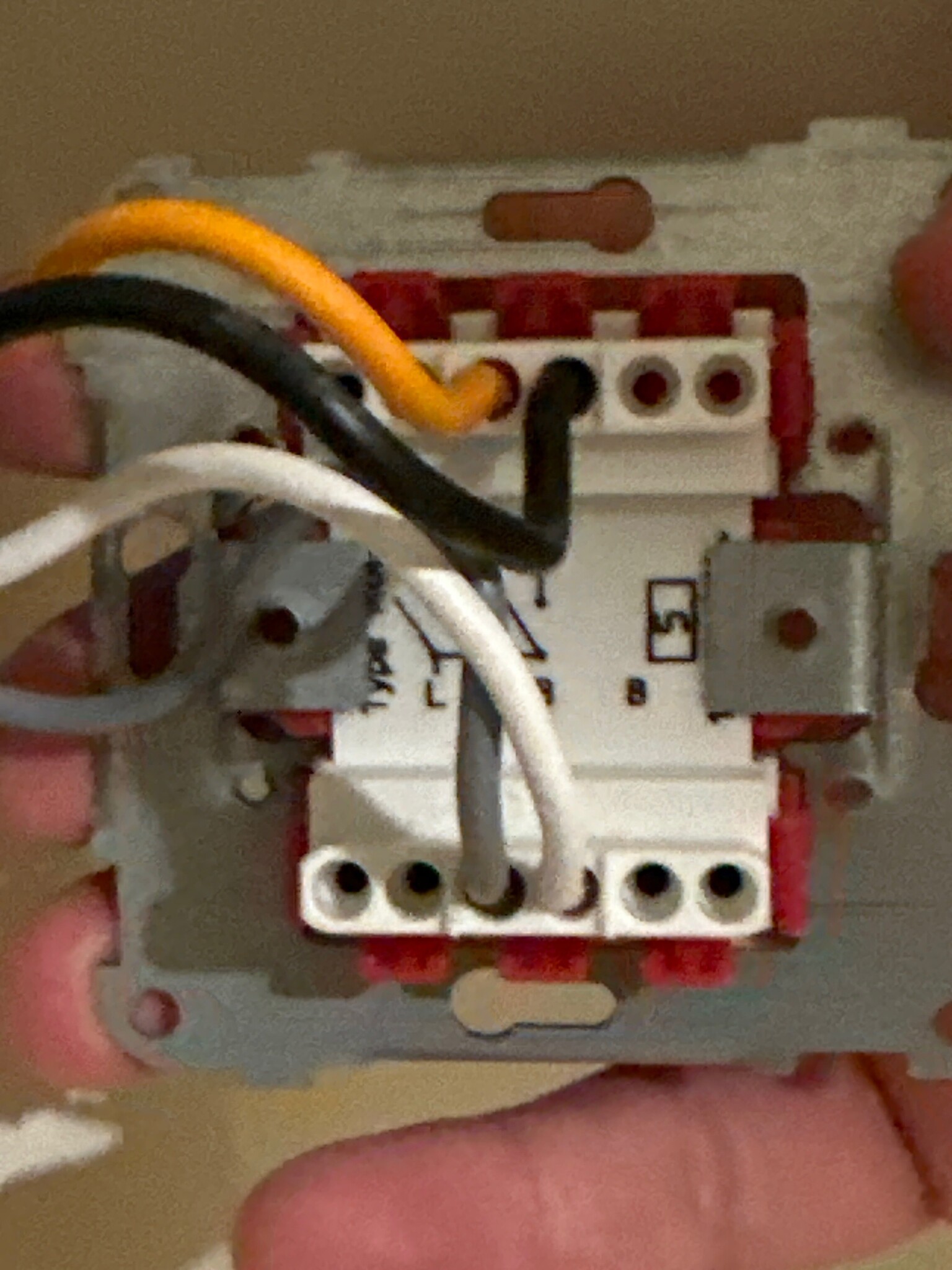

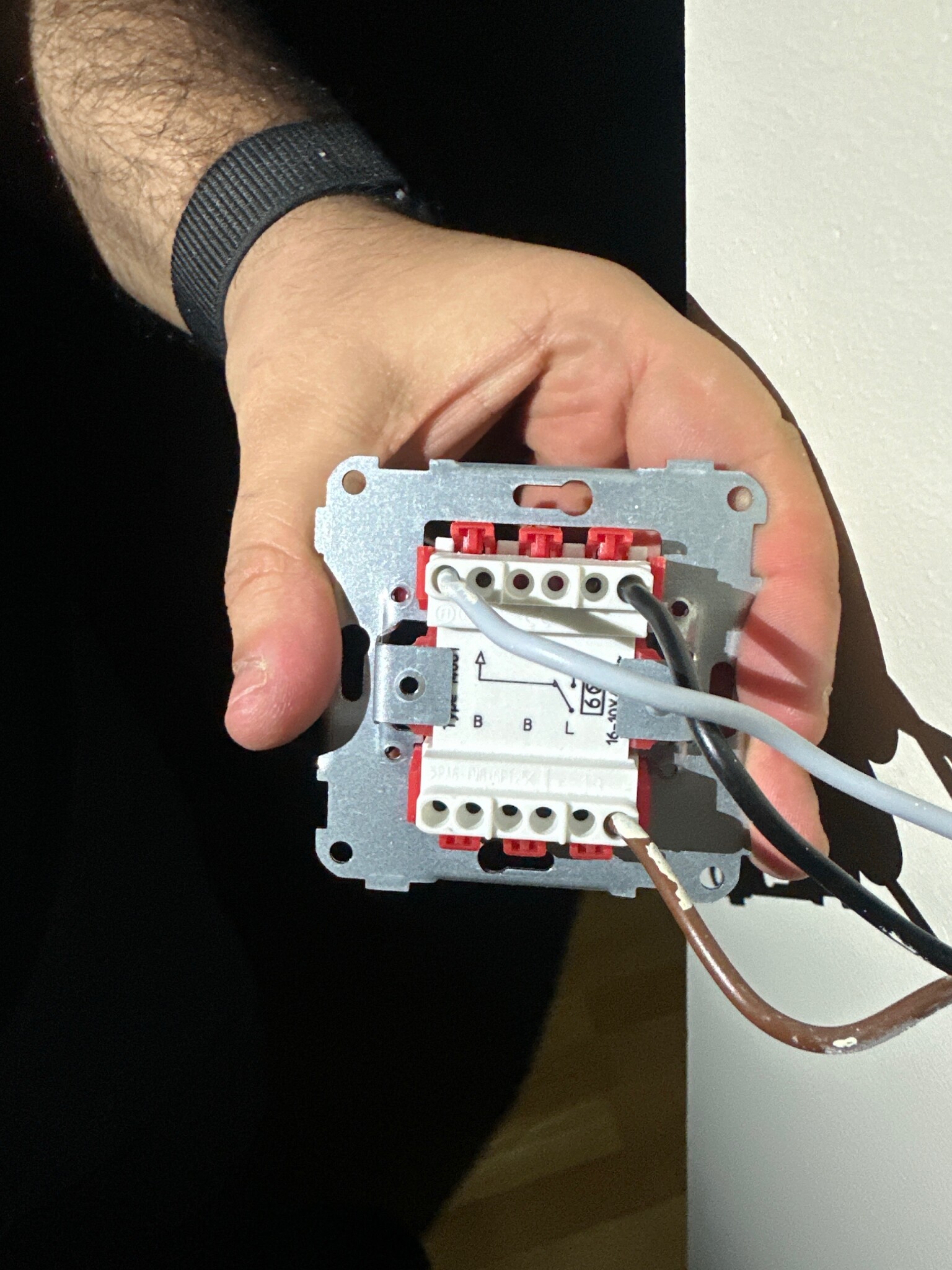

Bild 1 & 3: Trapp / 1 knapp, går ej att avgöra på trådarnas färg om de sitter rätt eller fel.
Bild 2: Kron / 2 knappar, är fel då grå och vit sitter på en blind anslutning men ingen på fas in / L och svart & orange sitter på samma knapp, men som sagt inget kopplat fas in.
Men den stora frågan är vad satt det för brytare där innan och hur var de kopplade?
Trådarnas färger säger egentligen ingenting.

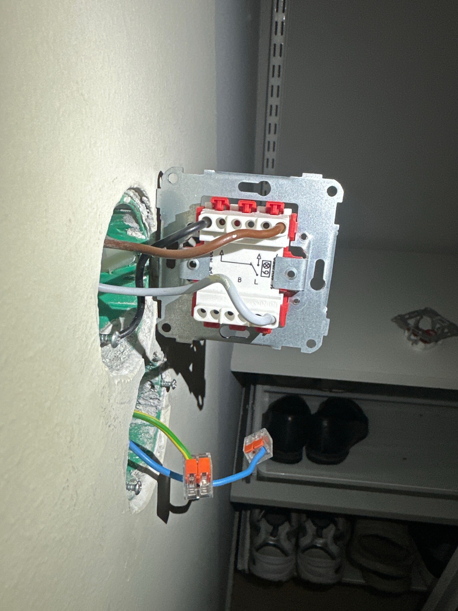

Verkar som att det tidigare suttit en korsbrytare. Har bytt ut till den nu för att testa.
Svart och orange tillsammans ger mig 230V(trappbrytare 1 läge 1) och grå och orange ger mig 230V(trappbrytare 2 läge 1).
Får dock inte ihop kombinationen. Trappbrytare 1 och 2 fungerar för att tända lamporna men korsbrytaren ger ingen respons.
  • Hand håller en elektrisk strömbrytare monterad i väggen, med synliga kablar anslutna till enheten.
Grå och vit sitter på samma terminal. De ska sitta på olika terminaler.
Sedan ska alla brytare kopplas rätt.
Det finns ingen logik i färgerna jag ser på bild här.
Ena trappbrytaren ser ut att ha svart och brun som mellantrådar, andra trappbrytaren har svart och grå som mellantrådar.
Det sker en omkoppling till vit och orange nånstans.

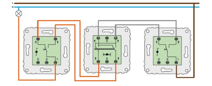

Kopplingsschema för elektriska brytare med olika kabelanslutningar i flera färger.
Så här ska det kopplas, sen får du lista ut vilken färg som är vad .
