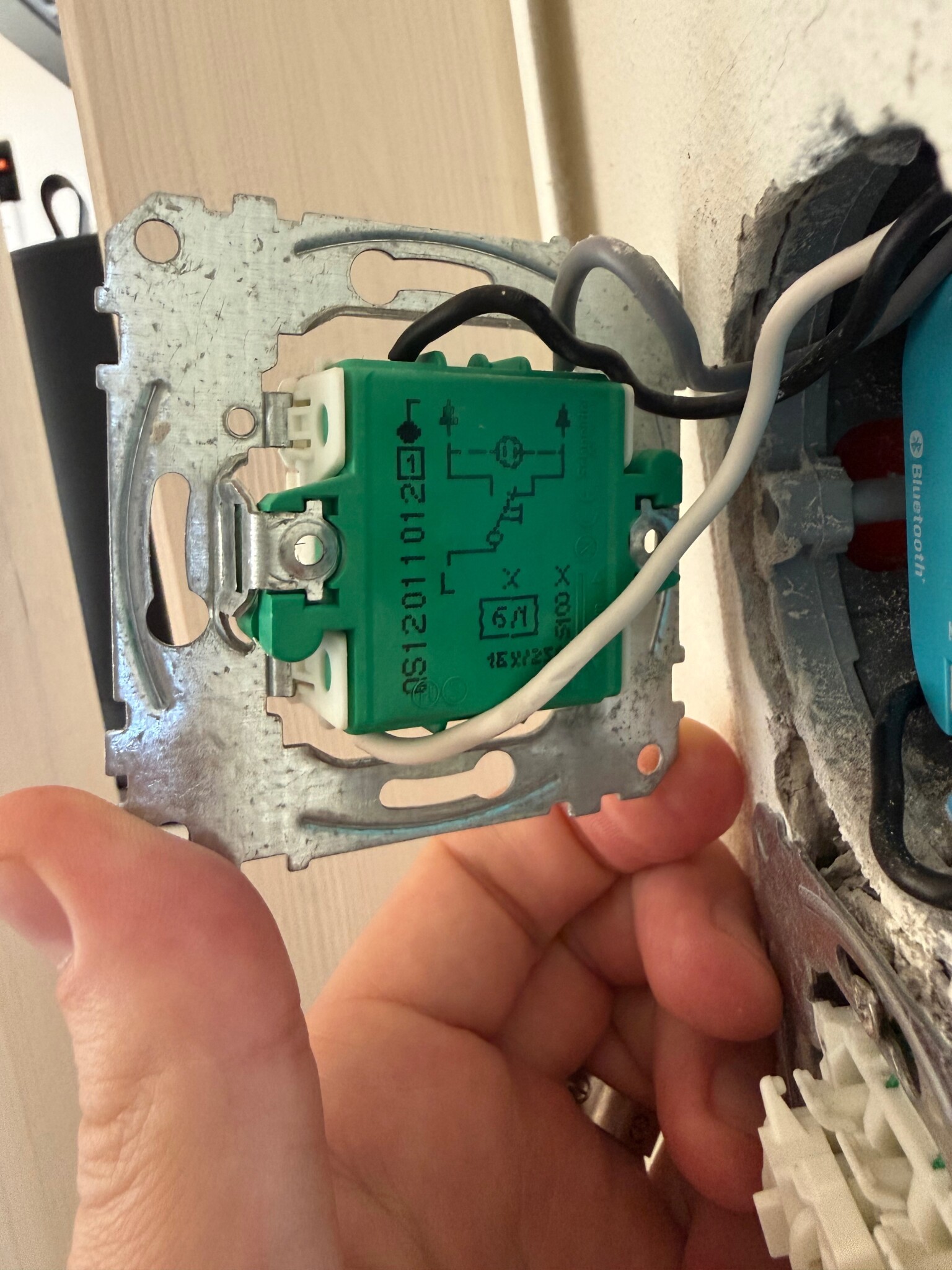

Jag vet att det finns många trådar, men det verkar vara lite specialare i dom jag ser, så jag tänkte be om specifik hjälp.
Jag har kopplat in många plejd, men aldrig med med trappbrytare.
Jag har tre brytare totalt för en serie LED spottar i taket. Den ena brytaren där tändtrådarna finns är såklart där plejden (DIM01) får sitta. Sen finns det två vanliga trapp/1-pol brytare. Idag inkopplade enligt bild (båda två).
Alla tre kan stänga av och sätta på lamporna oberoende av varandras positioner.
Jag hänger inte riktigt med på hur jag ska koppla in dom för att inte förlora möjligheten att kunna stänga av/sätta på lamporna, samt med fjäder kunna dimma.

Du kopplar alla brytarna parallellt.

Att kablarna ligger bredvid varandra är inte samma sak som parallellkoppling.
Enklast är, som sagt var, att skita i trappkopplingen och koppla om så att varje strömbrytare bara har en tändtråd och koppla dessa till samma ingång på plejden.

alright, så jag isolerar typiskt den grå, låter de svarta sitta kvar. Kommer det fungera med fjäderbelastningen sen? Antar att fjädern behöver sättas på rätt ställe så att säga?
Fjädern ska sitta så att brytaren sluts när man trycker på knappen. Blir det fel får man byta utgång och vrida brytaren 180 grader (eller flytta fjädern, men det brukar vara krångligare).

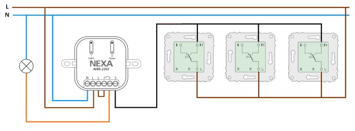

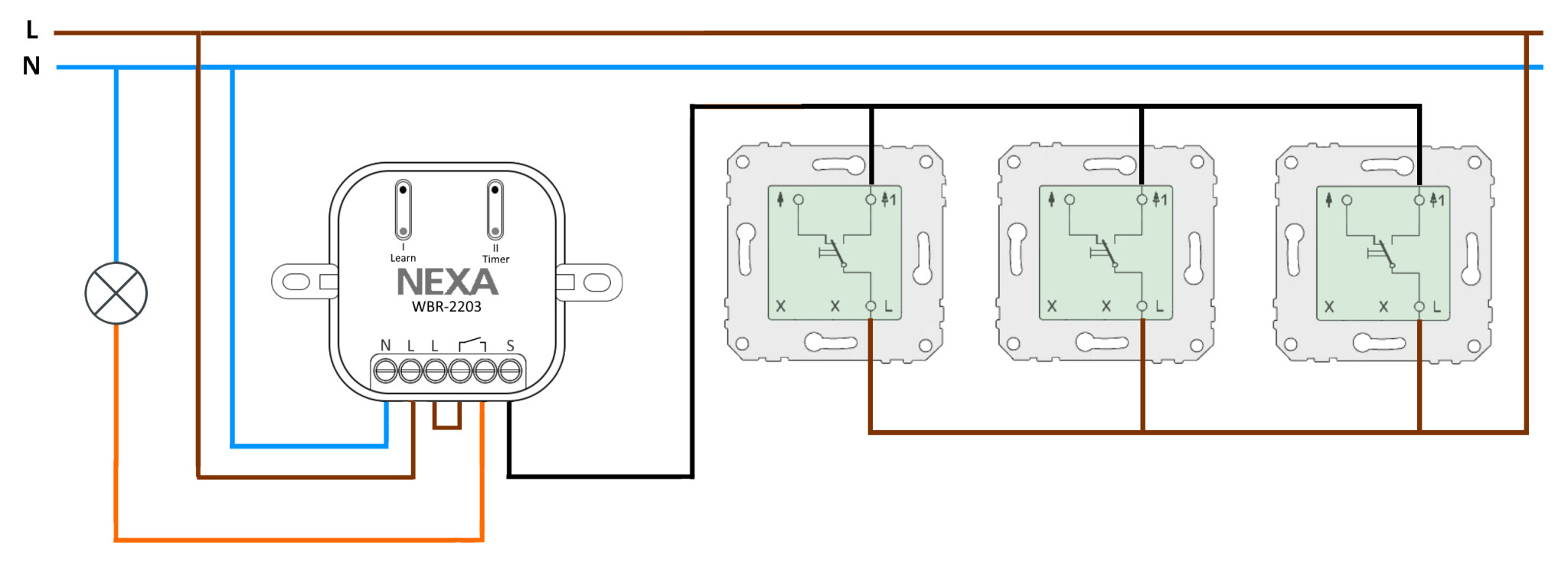

Jag har postat denna bild ett antal gånger på forumet, här kommer den igen. Det enda du behöver göra är att sätta fjädrar bakom vipporna på dina tre strömbrytare. Du behöver lista ut på vilken sida fjädern ska sitta så att kretsen sluts när man trycker på den. Försök hitta en position där lampan är släck när samtliga strömbrytare har den nedre delen av vippan intryckt. Där har du viloläget.

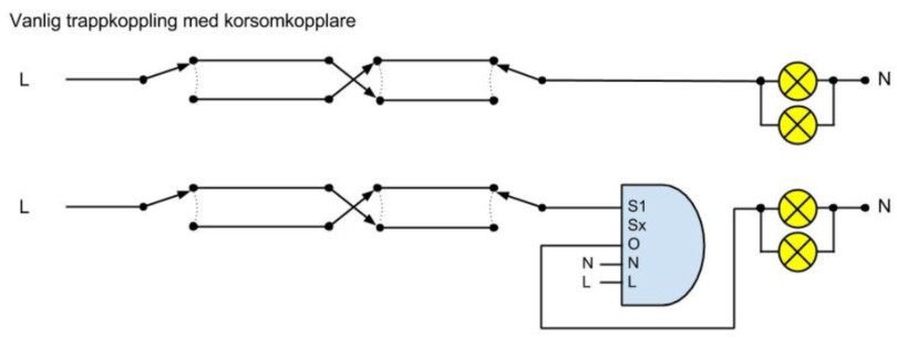

Det Bo beskriver är en alternativ metod, jämfört med bilden i #7.
Om du analyserar bildeerna komemr du att se att det ger samma effekt.

Mitt förslag kräver ingen omkoppling av dina tre strömbrytare, endast att du sätter en fjäder på rätt sida och ev vänder någon strömbrytare upp och ned. Se schemat.
