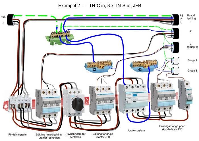

Elektriker vill koppla Nollan till Jord ?
Hobbyelektriker
· Värmland, Molkom
· 26 996 inlägg
Det är kritiskt att faser och nolla i utgående kabel kommer från samma sida av JFBn. PE är gemensam och har ingen före och efter JFB. Det är därför omöjligt att gå ut med en fyrledare efter JFBn. När man pratar om fasskena och neutralskena i en central med JFB så sitter de vanligen efter denna JFB. Det är sällan det finns fler än en i en normal central. Så man måste vara mycket försiktigt med dessa tumregler då både fasskenor och neutralskenor kan vara kopplade på olika sätt.
Du vill använda em femledare (TN-S) och vill koppla den före JFBn och huvudbrytare i matande central så att det blir en helt oberoende huvudcentral i stugan. Det innebär att faserna ska tas ut från huvudbrytarens ingång och både N och PE ska tas ut från PE-plinten. Detta förutsatt att kabeln är dimensionerad för mätarsäkringarna vilket den bör vara med dina 6 mm².

Denna bild från den eminente @Bo.Siltberg säger mer än tusen ord. Den beskriver en typisk utbyggnad av en gammal anläggning där det finna TN-C både ut och in.
Hobbyelektriker
· Värmland, Molkom
· 26 996 inlägg
Förutom att det inte finns någon utgående TN-C, bara in. Ut går endast TN-S.

Nu är det osäkert ifall elektrikern såg problem med denna inkoppling och därför ville lägga sig på fasskenorna efter JFBn, som en vanligt grupp. En bild på huset central med dess JFB vore fint.
Har man möjligheten så går det ju att ordna riktigt fint.
Men i TS fall handlar det om en gammal diazedcentral som inte har dessa möjligheter.
· Västra Götaland
· 3 642 inlägg
Nej det klarade sig, hade ut min gamla elektriker. Han ordnade det precis som jag hade tänkt från början. Han satte nya kablar från mätaren och nya jord och pe plintar. Han bytte även en kabel i en gammal kuloledning som inte kan ha varit frisk då den gav jordfel i matrummet. Fick inte till några foton på det gamla förrän det vart klart tyvärr. Tack för omtanken =)
