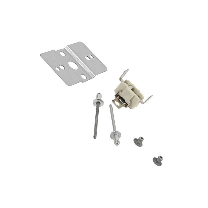

Efter ytterligare kontroll startar fläkten för vissa ugnsfunktioner! Vad trött jag blir. Hittar ingen systematik i felet. Kan en sådan här lösa problemet tror ni? Eller är den bara för ugnen?
Överhettningstermostatsats till ugn - 3496912019
- Produktnummer: 3496912019
- Passar till: Spisar Ugnar och Hällar
- Kategori: Termostater
- Antal i förpackning: 1
