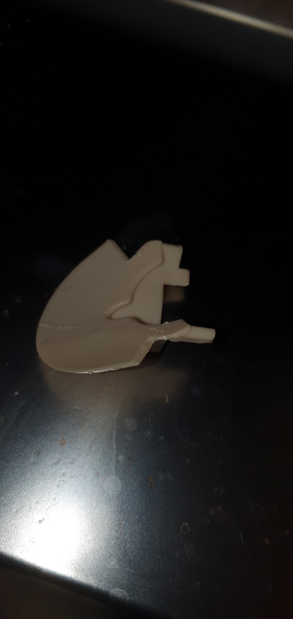

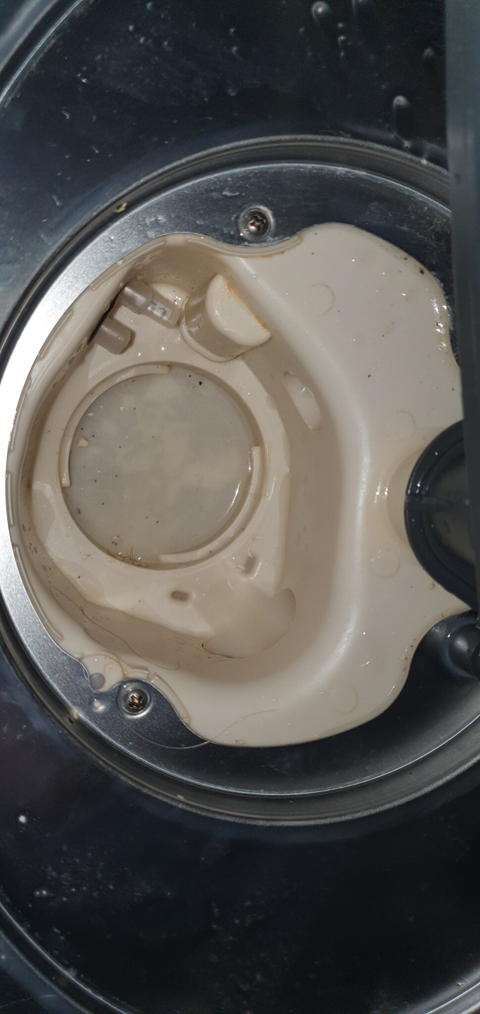

Diskmaskin Electrolux esf5206low tömmer inte vatten, fick indikation på det larmet mitt i diskprogrammet.
Tror jag lyckades får bort ett stopp i tömningsslangen, men ej säker.
Tog dock bort en del i botten på diskmaskinen (se bild), som jag nu ej får tillbaka.
Har för mej det ej ska vara svårt attf å dit den men det är omöjligt.
Någon som vet hur man får dit den?
Sedan på denna modell om stoppet är kvar, tänkte jag skruva bort plåten under fronten på diskmaskinen och lossa slangen för att se om det kan vara mer stopp där, hade en annan modell där det fungerade. Går det att göra så med denna eller måste man tippa hela maskinen och lossa slangen så?

den delen brukar vara limmad
ta och låt maskinen tömma i en hink så brukar allt skit åka med
Nalleman64 och 1 till
Grymt!
Ditt tips löste proppen😃
Stort tack😎
