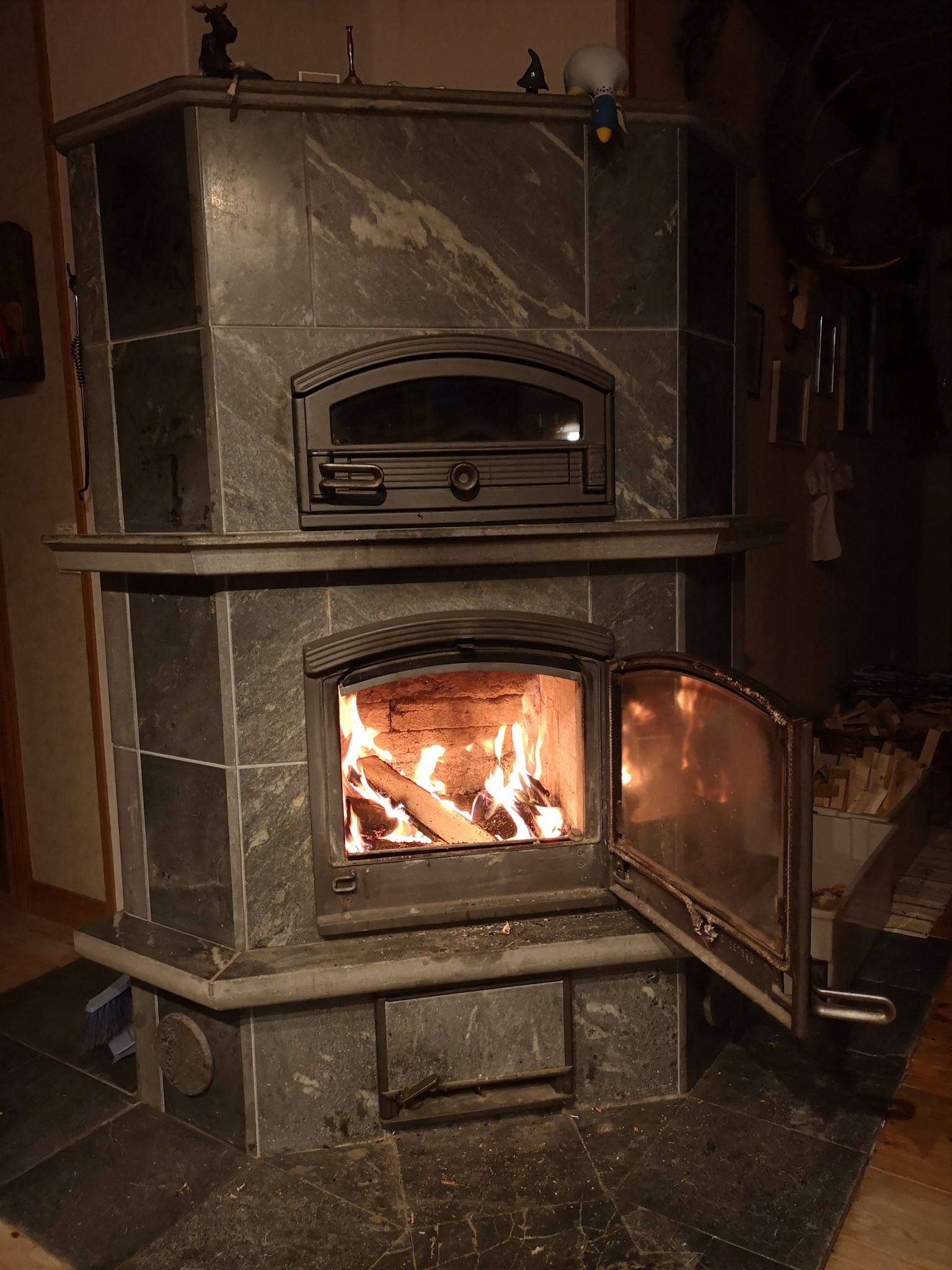

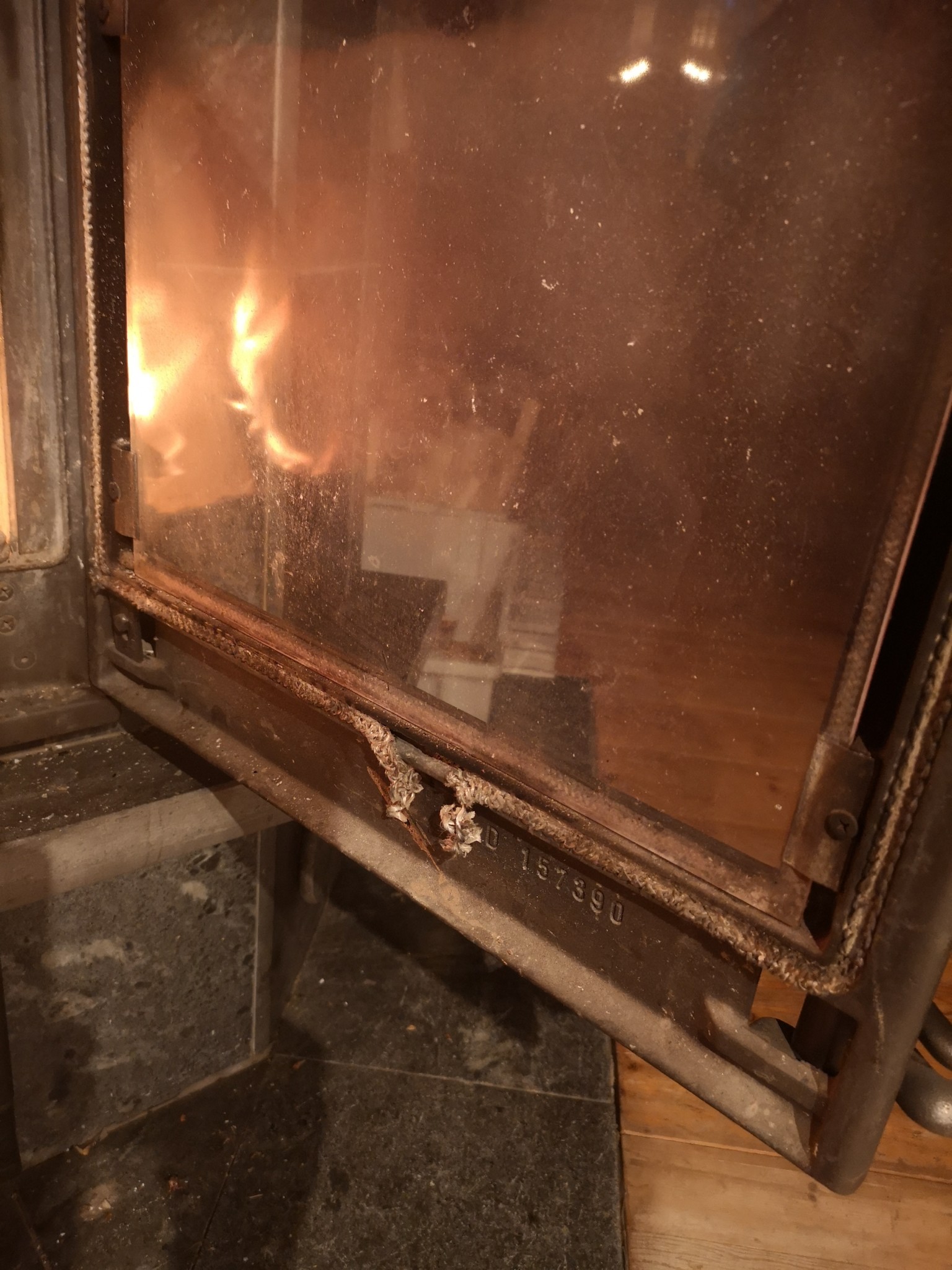

Och här är två bilder...
Luckan har nu stått öppen 30 minuter.
Ingen rökinträngning.
Andra bilden visar trasigt tätningssnöre i luckan nederkant.
Har varit så i flera år.
o s v

Självklart måste undertrycket i skorstenen vara 10-12 Pa större än undertrycket i huset för att det ska funka men i det aktuella fallet verkar det vara andra saker det handlar om.H Hybro skrev:Exerg... Vet bestämt att jag skrev något liknande högre upp, alltså om säljarens ansvar, om att såld vara kommer att fungera på avsedd plats
