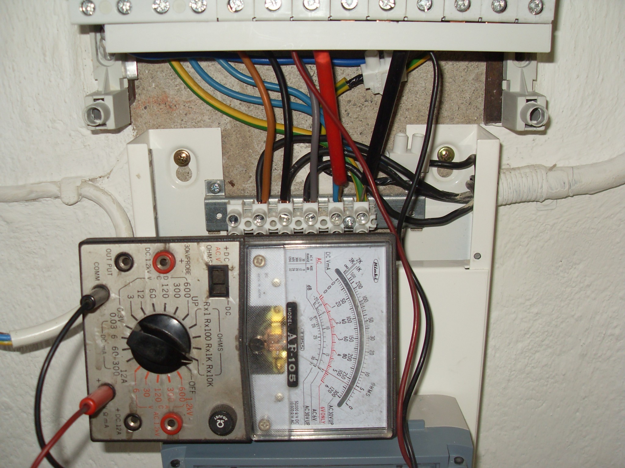

Hej nu är semestern slut har utfört mätning på elcentralen. punkterna jag fåt av Bo.Siltberg 1 till 3 ok, 4 får konkat mellan Pe jord punkt , punkt 5 får kontakt. Punkt 6 ok, punkt 7 ok, punkt 8 ligger när 0 ohm när jag mäter mellan
jordbläck vattenrör. Har 4 punkter kvar att kontrolera.
Liten fundering:
Nollan som går till höger? Är den bara skarvad i mätartavlan?
Ja sockerbitar är godkända men dom är inte så praktiska och det finns betydligt bättre "skavdon" men dom är troligen billigast.
Det finns även minst två olika typer av sockerbitar, den ena har en liten "metalläpp" mellan skruv och ledaren den är lite bättre för det blir svårare att dra sönder ledaren med skruven.
Jag skulle inte mäta i en spänningssatt central med det där instrumentet...
Lär inte uppfylla något av "CAT" kraven (gäller iofs inte för privatpersoner men dom finns ju av någon anledning...) Instrumentet bör vara klassat minst CAT III 300V för att mäta i gruppcentral.

Speciellt som instrumentet är inställt på ohmmätning...
Nä, han har inte kommit till punkt 9 ännu.
Provade en gång i unga år att ha instrumentet (visarinstrument) på fel mätområde (A) vid spänningsmätning - det instrumentet var efter det "inte så helt"... Var rätt lika instrumentet ovan så då skulle jag nog köpt en lott den dagen...
