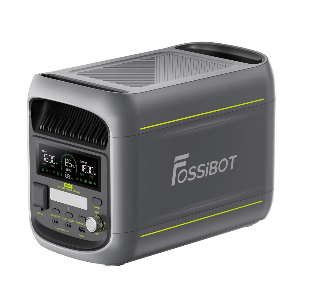

Uppdatering angående det interna systemet.
Det blev ett batteri på 1kWh.
Portabelt och mångsidigt, går även att köra som UPS.
Har bara haft ett strömavbrott på ca 4 timmar, men kul att testa det.
Dock så drar "kontoret" bara ca 150W, så jag körde färdigt mitt Teamsmöte, och startade sedan elverket efter ca 2 timmar.
Hemmakontoret tar bara ca 150W, och hade det varit vinter så hade det varit 150W till för kaminfläkten.
Men om man bara kör värme på vintern så klarar man 4-5 timmar innan man behöver köra elverket, och då räcker det med en knapp timmes elverksdrift för att köra kaminfläkten i 5 timmar till.
Så....ett steg närmare ett allt bättre system 😀
Portabelt batteri från FossiBOT med display och kontroller, används som UPS i hemmakontor, kapacitet 1 kWh.

Min UPS med blybatterier klarar 56 minuter. Det räcker väldigt långt för IT-tjänsterna. Är strömavbrottet längre så är vatten ett större problem än el i allmänhet (egen brunn). Det behövs lite större doningar för att driva pumpens startström.

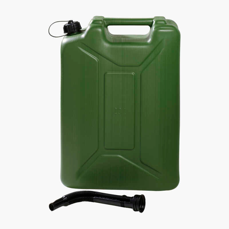

En enkel bensin-generator från valfri bygglada gör saken lättare.
Räcker med enkel 240-variant som håller frys/kyl + dator igång!
Men då måste du lagerhålla bensin också för minst ett dygn.
https://www.biltema.se/fritid/tradgard/tradgardsmaskiner/elverk/elverk-g3000-2000043448
Ett enkelt sätt för detta är som jag gjorde när vi bodde i hus.
Köp fem/sex (eller fler) JEEP-dunkar som du ronderar med gränsklipparens bränsle.
https://www.biltema.se/bil---mc/biltillbehor/bensindunkar/jeepdunk-20-l-2000030838
Grön 20-liters jeepdunk med lock och tillhörande svart påfyllningsslang, lämplig för bensinlagring.
Då har du årligen friskt bränsle och tryggheten i att du har generatorn som backup vintertid...
Det ska vara enkelt att bo på landet, glöm aldrig det!

Ja, helt rätt.
Fördelen som jag såg med den här är att jag enkelt kan ta den med mig till jakt kojan, och den har laddnings möjligheter direkt till USB.
Och så laddar jag upp den till 80% på 45 minuter.
Lätt att flytta runt för att lösa olika uppgifter, så jag ser den som en "stor powerbank".
Och det fina är att den här klarade att köra igång min enfaspump (SUB2) till brunnen utan problem, så även vattnet går att komma åt.

Hur fungerar denna över dygn sett?
"Stor" powerbank kan man tolka olika efter ursprungligt behov ...
På "landet" (alltså inte 08-området) så är ett fåtal timmar värdelöst.

Ett fåtal timmar är ju helt perfekt i min mening, speciellt om man bor avsides som jag gör, strax söder om polcirkeln.
Men vi tänker säkert olika, och det är helt ok.

Jag anser att ett fåtal timmar helt är onödigt att lägga pengar på.
Men det är min åsikt.
För vem svälter efter ett halvt dygn när krisen kommer?
Det fokuset som ska läggas prio på är alltid "dygn för överlevnad". Alltid dygn vid kris.
Men en generator + bränsle, kan man hålla liv en frys i veckor (pluralis, flertal) med en god planering av bränsle & drifttid.
Gör det med en UPS = Omöjligt när elen är borta över tid.
Att sonika hålla ronderingen med JEEP-dunkar (enligt ovan) gör en stor skillnad när krisen kommer!
Dessutom är det oerhört billigt och enkelt.
Men få använder detta system...
