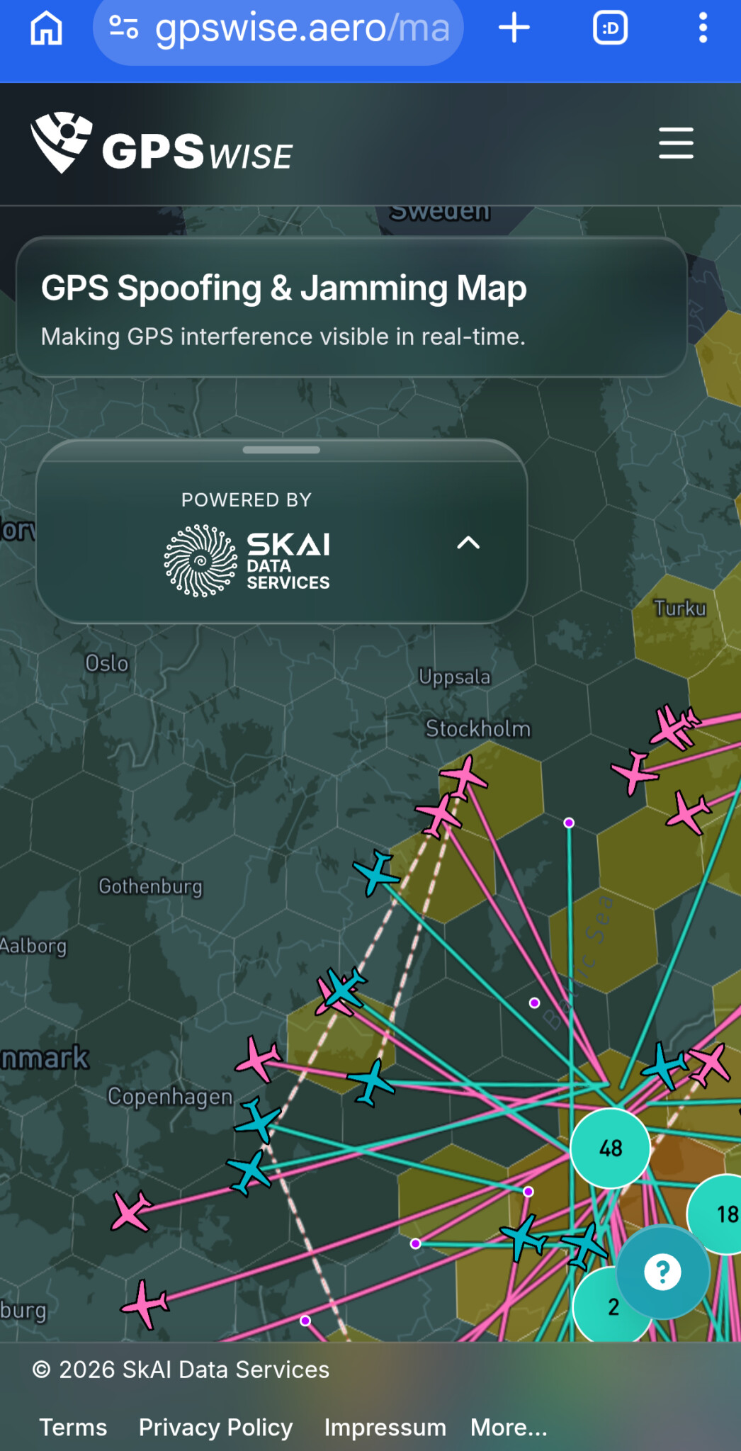

Lite OT, men vi tar mycket teknik som självklar.
Jag körde lite längre motorvägskörning här om veckan. Bilen (symbolen alltså) stannade, åkte baklänges, för att sedan närmast flyga framåt. Kanske bara en vanlig bugg/tillfällighet? eller var det GPS spoofing/jamming?
Det finns tjänster för att se störningar men även positioner före/efter spoofing.
Dock krävs premiumtjänst för att få detaljerad information om enskilda rutter.
Blå före
Röd efter
https://gpswise.aero/map
Blå före
Röd efter

Det var alltså din bil som började köra efter "egna idéer" ?blackarrow skrev:
Blå före
Röd efter
[länk]
Hur klarar gpsklockor störningar?
Tänker då på de som används av telecomoperatörer i synkrona kommunikationsnät.
Skojar du?
