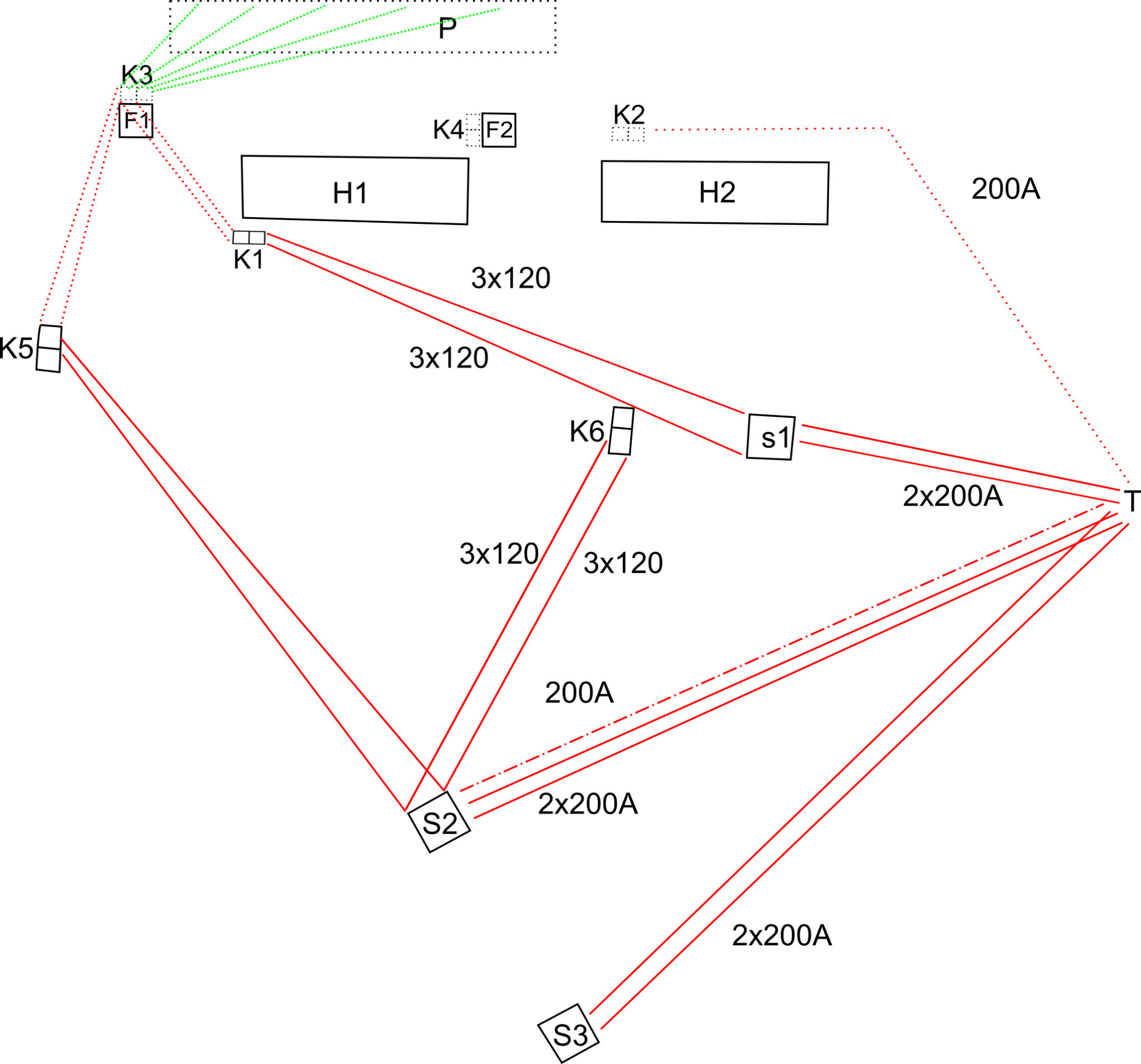

El till parkeringsplatser
K1 är 2 st kabelskåp där förmodligen bara det ena skåpet ligger bakom fastighetens mätare. Ena skåpet matar mätarblocken för lägenheterna. Det andra mater husen i övrigt. P-platserna är tänkta att gå via undermätare för intern debitering. Vid tidigare samtal till nätägaren gällande gemensamhetsel så nämnde dom att man "bara" behövde koppla om så att allt hamnade bakom samma mätare.nisse123 skrev:
S på bilden är elcentralen där inkommande servis landar i området.
Jag hade gjort kanalisationen, om man ändå ska gräva, samt kanske kablerat ett par av P-platserna. Inte mer.
Nedan förklarar jag varför.

Efter en titt i elcentralen ser jag att alla skåp där det går servis ledningar till har en markering som det står max 200A säkring på. Jag letade bland avtalen men hittade inget som beskrev servis kablars möjliga kapacitet. Jag får höra med nätbolaget imorgon.
Om man tittar på den utökade kartan som visar hela området så ser man S2. Till den går det 3 st servis ledningar, en ledning är streckad och av någon anledning så används den inte.
Från S2 går 2st kablar till K5, om man drar 2 kablar från K5 och 2 från K1 så kan man i K3 använda kapacitet som är över från 4 st olika serviskabel-källor.
Sen om man flyttar över last från en kabel till en annan i K5 så skulle man kunna återaktivera den tredje servisen i S2 och låta den mata en av kablarna och på så sätt få 150A+ i K3.
Slutsatsen blir att vill man så finns kapaciteten genom att lägga 4st kablar.

https://www.ellevio.se/foretag/anslutningar/ny-anslutning-till-elnatet/
Nytt abb på 160A kostar 97k...
I detta fall visade det sig att en ledig servis-kabel finns till ett acceptabelt ställe, men den är inte inkopplad. Frågan är om det går att koppla in den i transformatorn och om tillräcklig effekt finns att tillgå.Robert-san01 skrev:
Att dra en ny kabel kommer nog kosta 97kkr + markarbeten eftersom det ligger en väg emellan.
