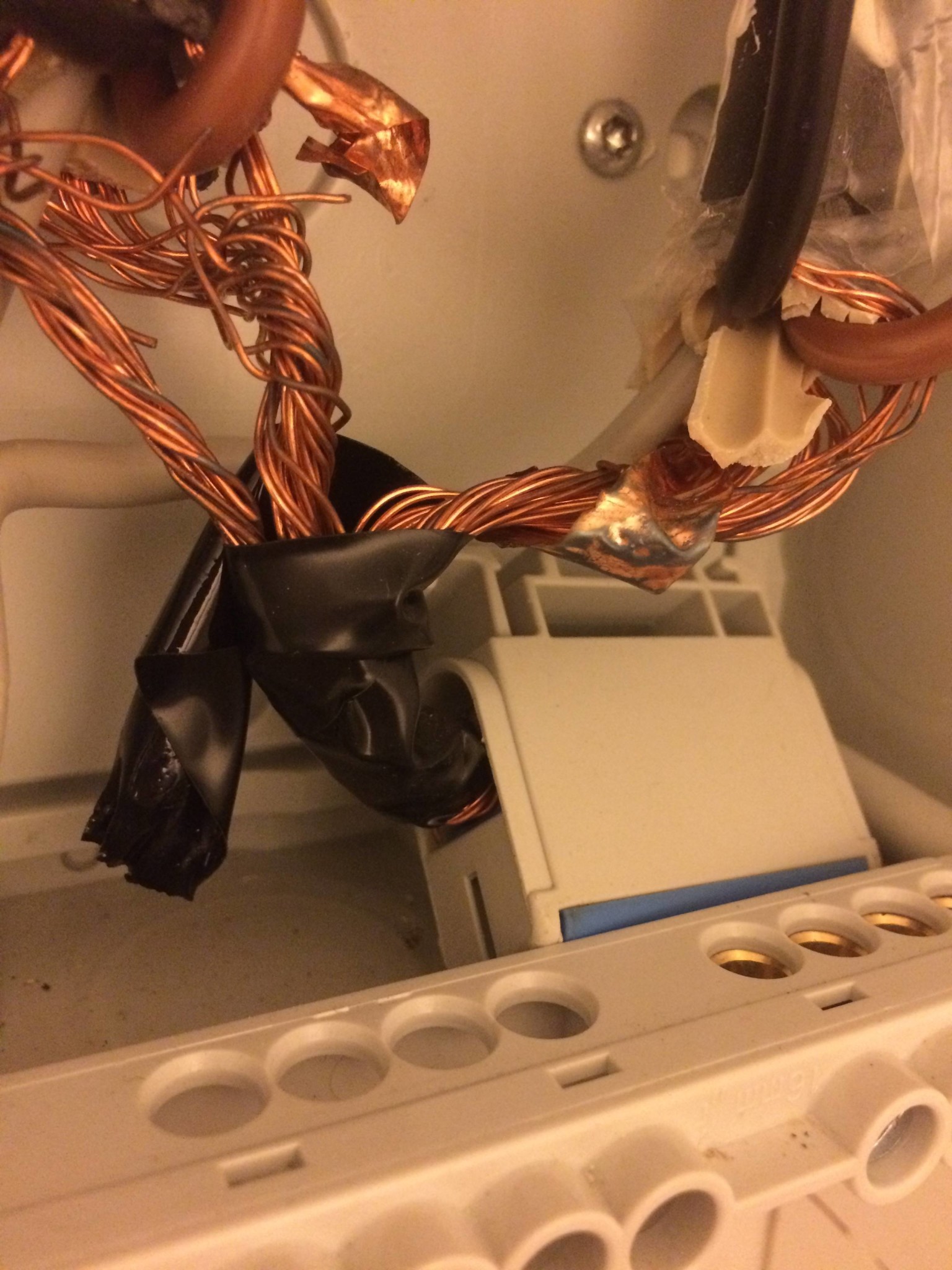

Du har alltså en matning från stolpen vid gatan (mätarskåp där?). Den går direkt till härvan vi ser på bilden?
Men du skriver att jordfelsbrytaren i "föregående hus" bryter. Hur hänger det ihop? Är inte en av kablarna på bilden, kabeln som går till din nya central?
Det är givetvis svårt att se dimension på bilden. Men jag tycker inte att det ser ut som du har 10 kvmm PEN ledare. Kravet har funnits i 15 - 20 år, är osäker på exakt när det infördes.
Läste lite fler inlägg. Härvan är tydligen inte matad direkt från gatan? Utan via ett uthus?
Det är ju i så fall inkopplingen i det uthuset, där centralen med jordfelsbrytare som löser ut som är intressant att undersöka. Lägg uåå en bild.

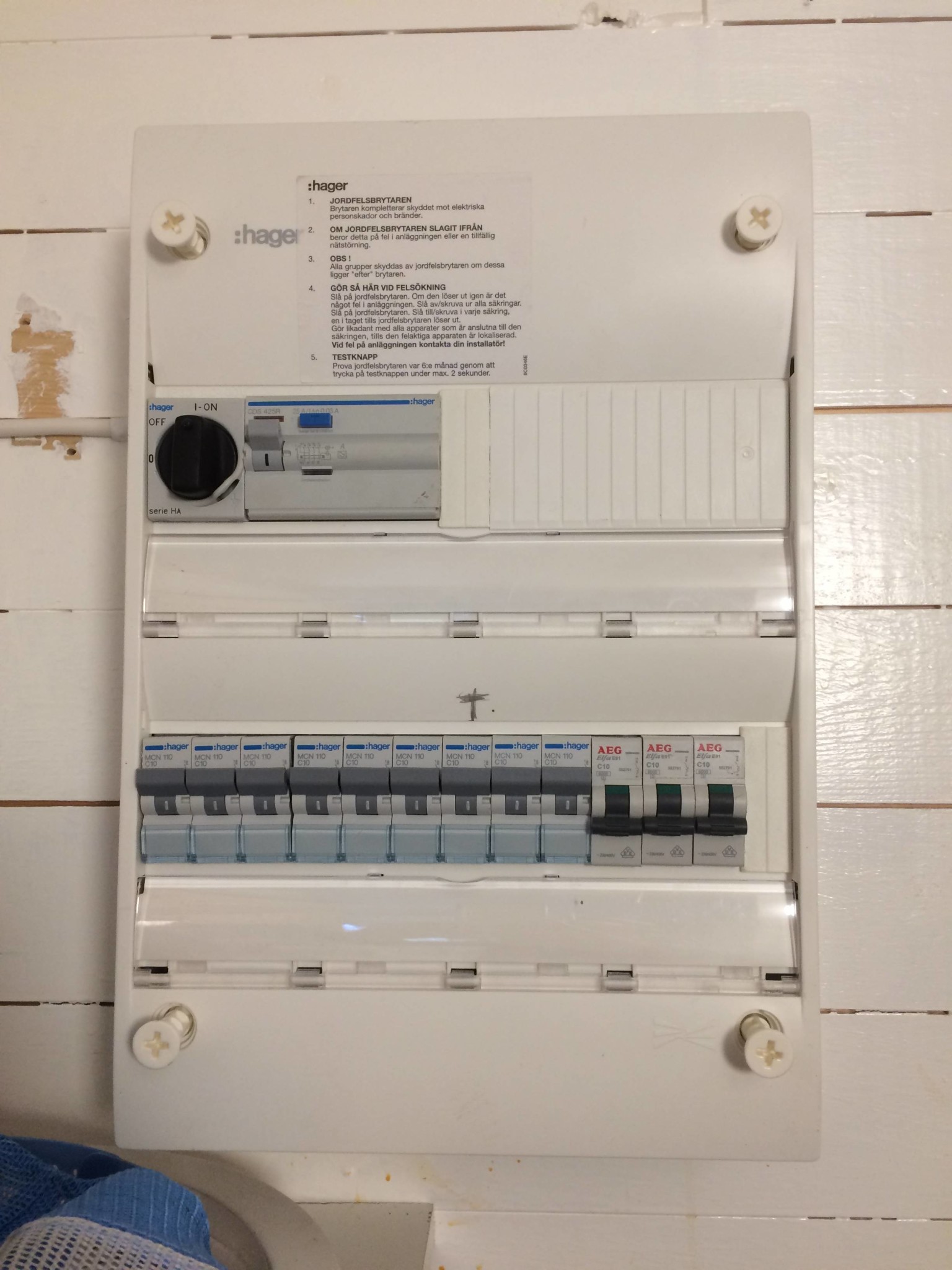

Var är bilder på centralerna?

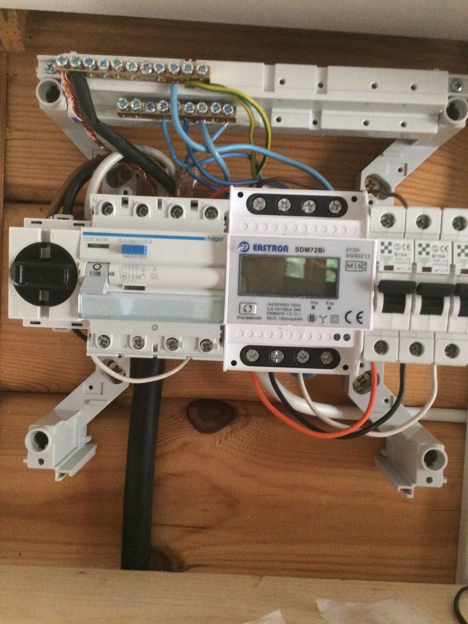

Är inte jordfelsbrytaren inkopplad? Vad är nollplinten ansluten till?

Bilden i mitten, den öppna centralen. Vad är de vi set på bilden? Hur är jordfelsbrytaren inkopplad? Det ser väldigt fel ut, men är osäker på vad jag ser.
Bilderna på centralerna är 2 olika vad jag ser då den översta är 2 radig. Är den också ny inkopplad?
Tycker trådarna från HB ser klena ut.

Ser inge bra ut det där, är t.ex. nollan alls inkopplad till JFB? Det verkar öht vara rätt få ledare till JFB.
Sen är det klena FK mellan alla komponenter.
Ärligt talat så borde du sluta leka elektriker ifall du inte vill göra det ordentligt. Det finna mycket att göra om och rätt här, är du beredd?
De e den nya som sitter i friggeboden. Jordfelsbrytaren e inte längre inkopplad. Eftersom det exploderar så det skjuter en blixt ut genom plastfronten på den första centralen på bilden, när jag slår på å den nya är igång..

Ring en elektriker, du slår på spänningen och det blixtrar och sprakar. Känns som att det är rena turen att det inte börjat brinna.
För det första är det olagligt elinstallationsarbete du håller på med, du leker faktiskt med ditt och kanske andras liv.
En elcentral som monteras på brännbart material måste vara utförd med tät rygg...

Om det har blixtrat om den matande centralen, måste du ha haft en häftig kortslutning i centralen i friggeboden. Men i princip allt vi ser av den centralen är fel, så det vore nästan konstigt om det hade fungerat.
