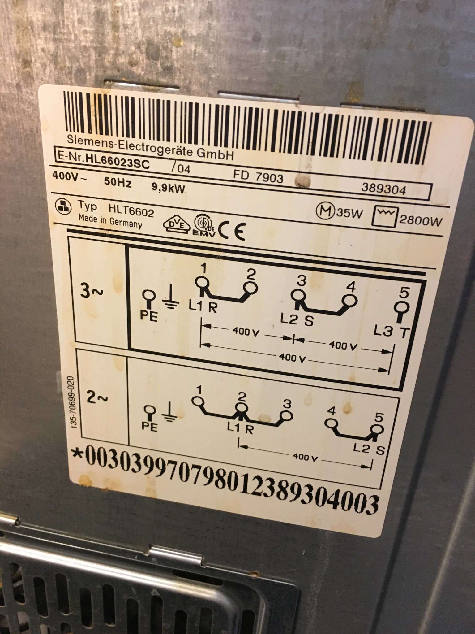

Tack! Googlade och det ser ut som ett perilexuttag. Check på den. Men otur då att det ändå kan saknas nolla ibland...A Avemo skrev:Någonstans på spisen finns en etikett med märkdata. På den skall det stå vad spisen har för elementspänning. Är elementspänningen 230V så kräver den nolla. Är elementspänningen 400V så krävs inte nolla. På din beskrivning gissar jag att du har ett perilexuttag. Det skall alltid ha nolla anslutet men det saknas ändå ibland.

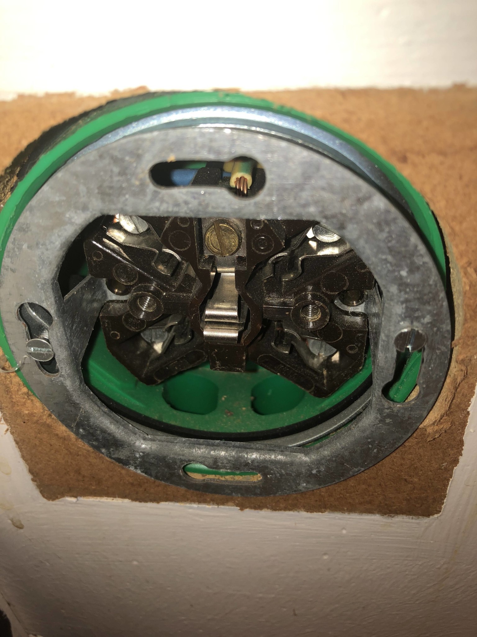

Stäng strömmen.
Dra fram spisen.
Sitter det ett fyrkantigt uttag med en stickpropp (som går till spisen) med 4 eller 5 stift
Skruva av locket på uttaget.
Ta en bild, ladda upp den. viktigt med vad som sitter uppe till vänster, ser du något blått så är det bra.
Skruva tillbaka locket och proppa i spisen.
Slå på strömmen.
Vänta på svar......

Står ju 230V, men det säger inget om elementspänningen eller är det densamma?
Kan jag köpa den är? Om ja så gör jag det direkt!
Om man kollar på Electrolux sida så verkar det som om att den spisen är en ren 230V-spis, ja den kan du ha i din lägenhet.

Blir man klokare av dessa bilder?prototypen skrev:

Blir man klokare av dessa bilder??Demmpa skrev:
Jag gissar att nuvarande spis inte kräver nolla. Men nya spisen gör ju så frågan är om vi har det framdraget eller ej :/

Nä
En bild rakt framifrån så man ser trådarna.
Det skymtar en blå så hoppet finns.
Din gamla spis behöver inte nolla.

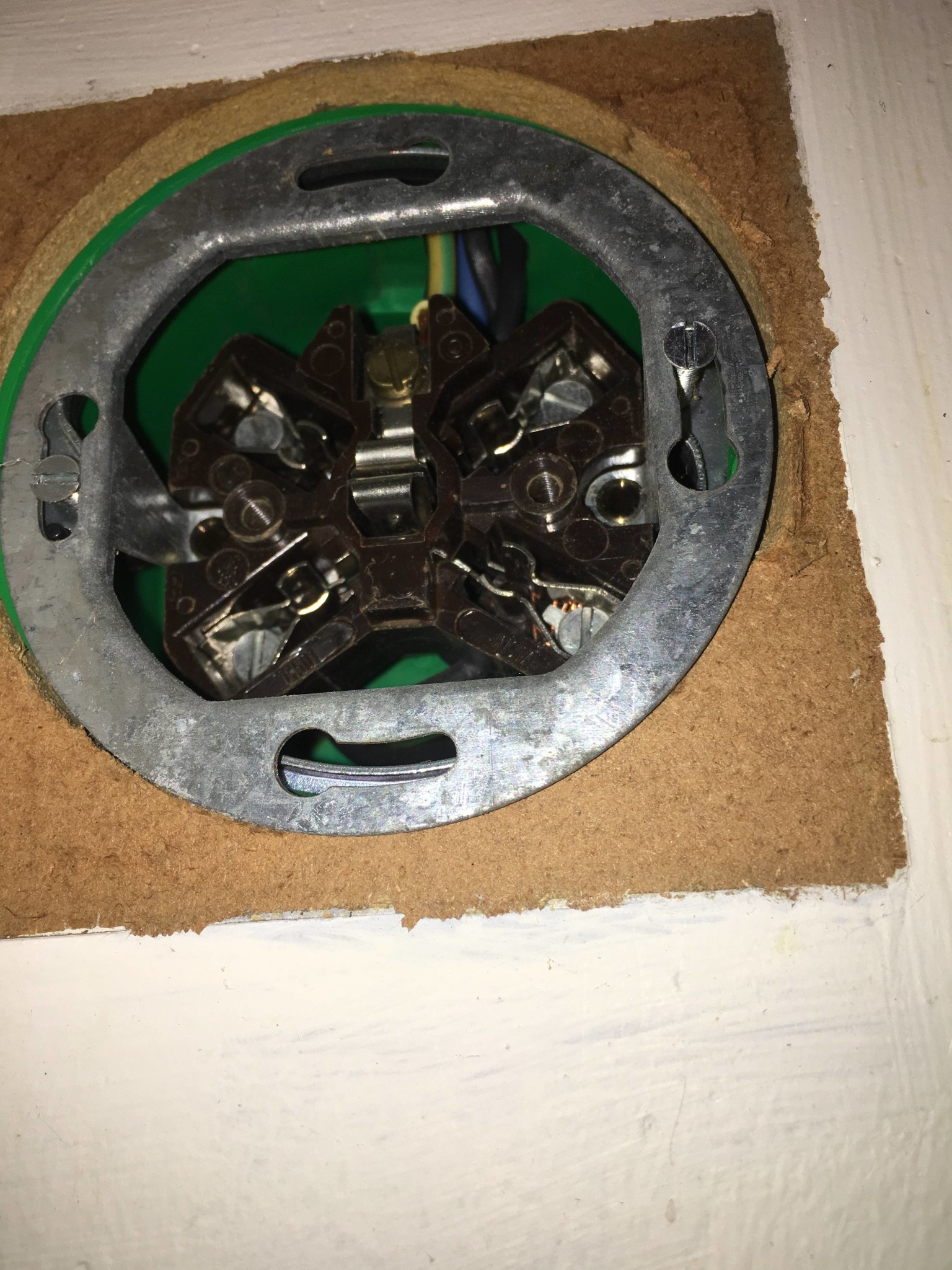

Synd! Framifrån såg man inga kablar alls! Därför jag fick vinkla in den lite för o fota det ljusblå där bak uppe till vänster.. kanske hade man behövt skruva av mer men det vågade jag inte ..prototypen skrev:
Ser ut att det är två svarta, en blå & en gulgrön.
Den gulgröna ser ut att sitta rätt, till jordskruven.
- Slå av / skruva ur säkringarna till uttaget
- Lossa skruvarna som håller insatsen
- Vrid insatsen lite så att skruvskallarna går genom hålen
- Ta en/flera bilder så att man ser alla anslutningar med tillhörande ansluten tråd.
