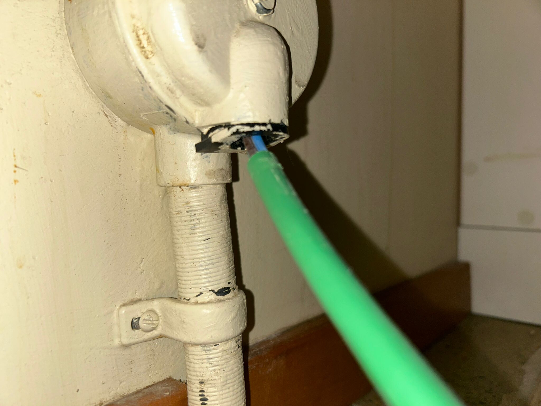

Jag planerar att byta spis eftersom en av fyra plattor har slutat fungera och vill därför säkerställa vilken elanslutning som finns innan jag köper ny.
Mellan bänkens sidor där spisen står är det 69 cm i öppningen, så ny spis behöver vara max 69 cm på bredden.

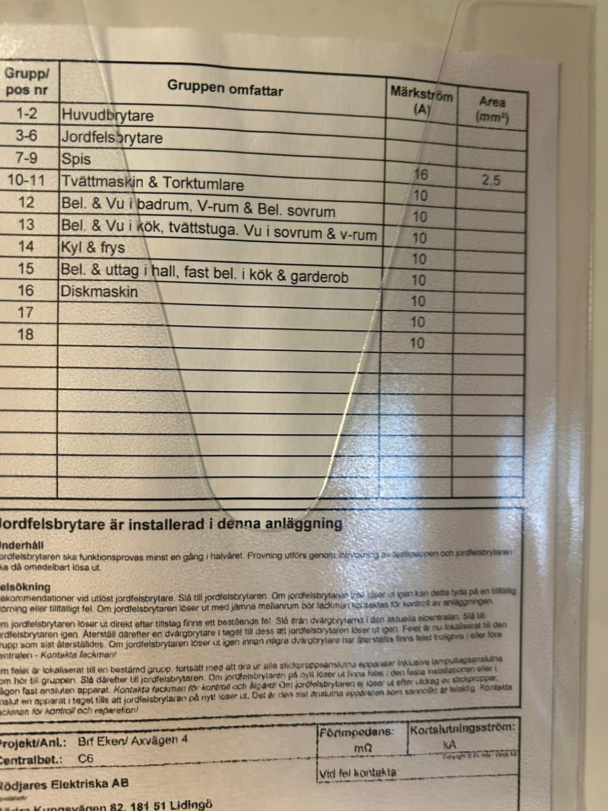

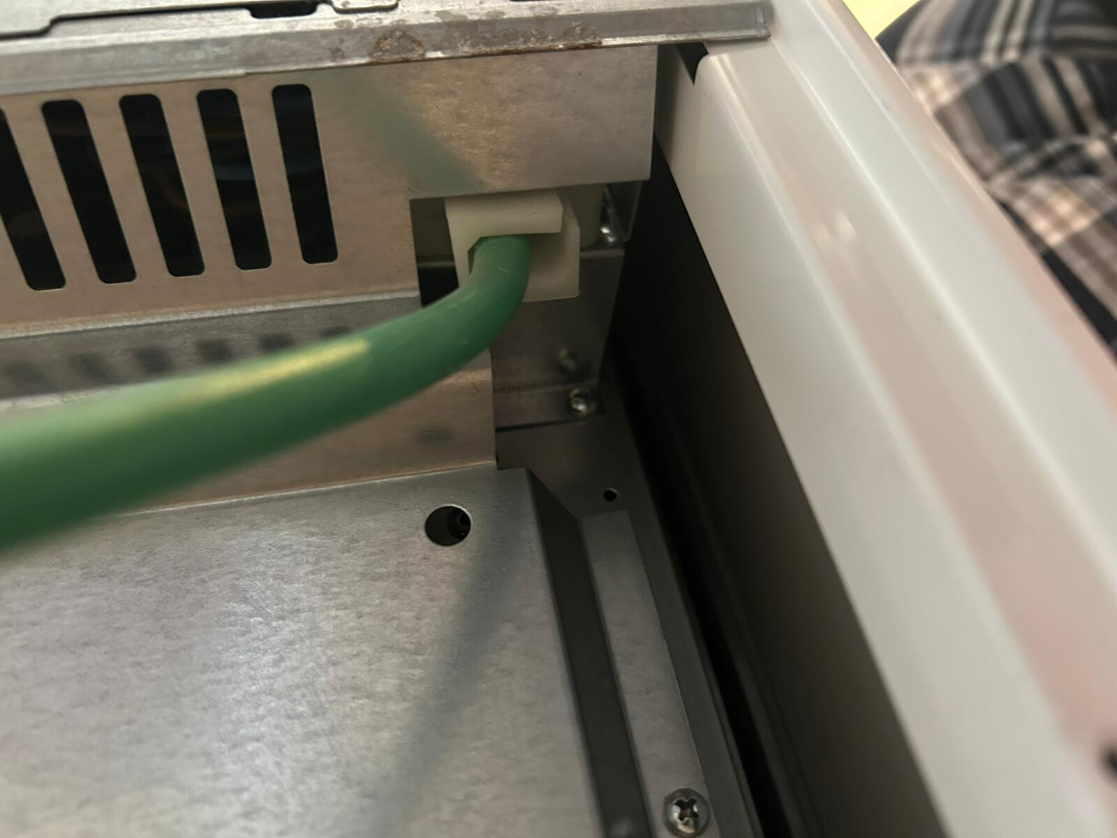

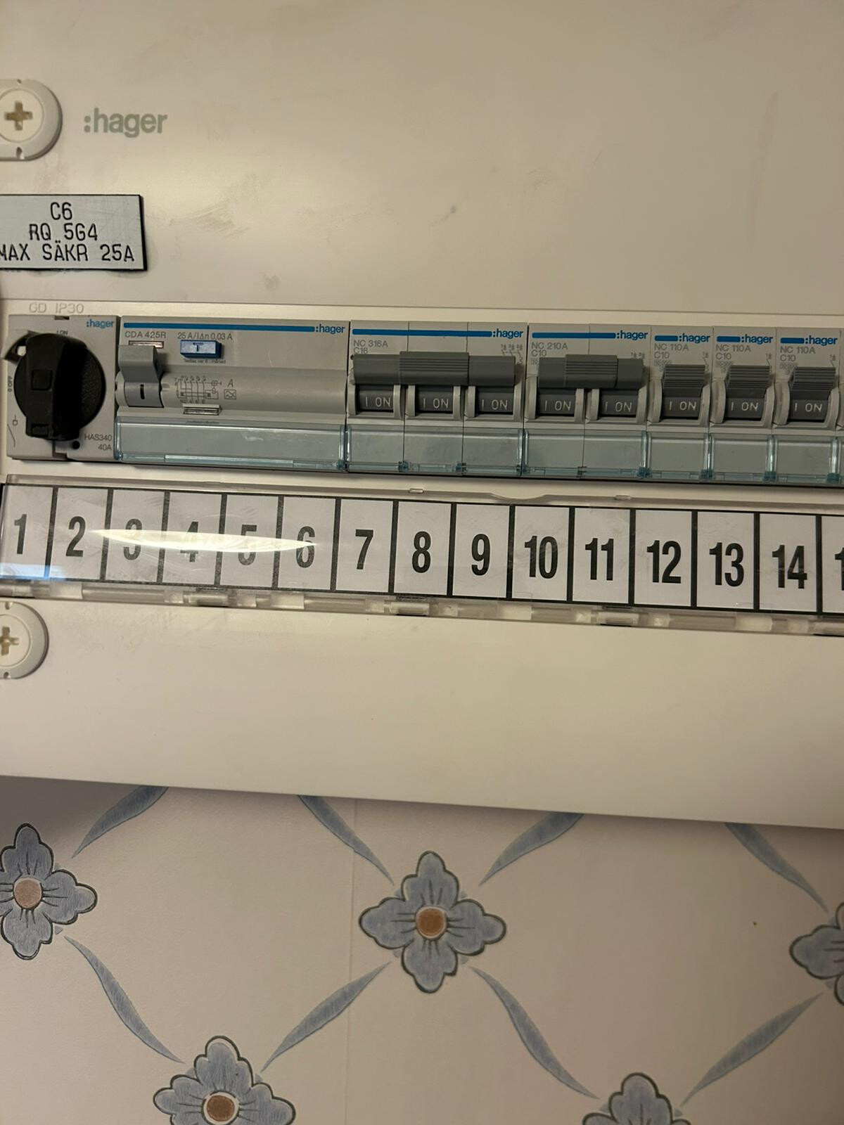

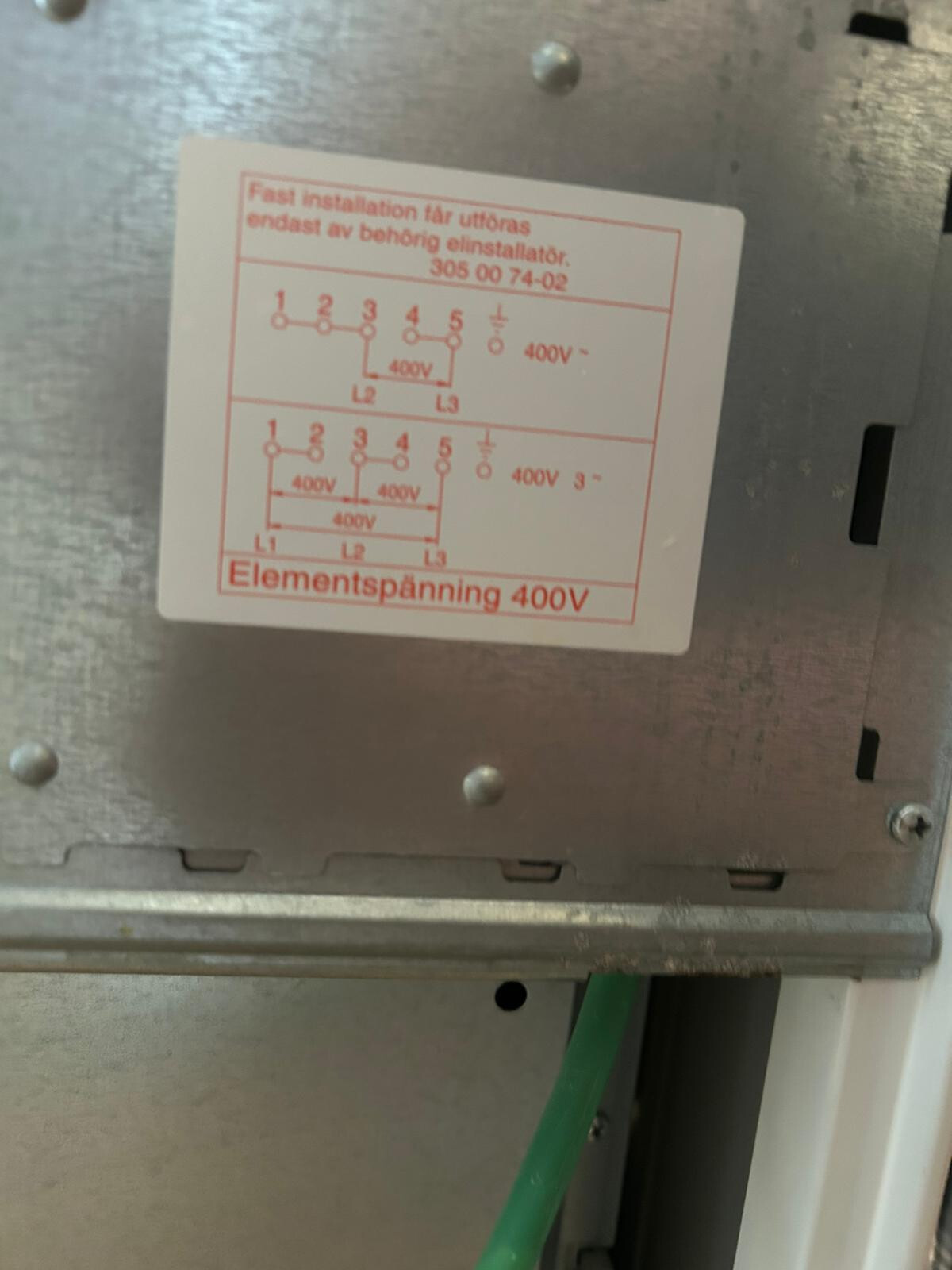

Av det jag kan utläsa är den befintliga spisen märkt för 400 V. Spisgruppen är säkrad med 16 A och består av tre säkringar, vilket jag tolkar som 3-fas. Enligt gruppförteckningen är kabelarean 2,5 mm². Spisen är dessutom fast ansluten i dosa och inte via Perilex-uttag.
Min tolkning är därför att detta är en standard 3-fas spisinstallation på 400 V, 16 A med 2,5 mm² ledararea.
Jag har bifogat bilder på spisanslutningen vid väggen, märkning och kopplingsschema på befintlig spis samt elcentralen med gruppförteckning.
Värt att nämna är att vi kommer att flytta inom kort, så vi tänker oss en prisvärd spis runt cirka 5 000 kr och inget premiumalternativ.
Jag är medveten om att detta sannolikt inte är plug-and-play eftersom spisen är fast ansluten, och att inkoppling därför kan behöva göras av behörig elinstallatör. Tar gärna emot synpunkter på om installationen verkar vara helt standard.
Stämmer min tolkning, och är det något särskilt jag bör tänka på vid val av ny spis?
"Standard 3-fas" är tyvärr inte helt entydigt. Din spis är 3-fas och har 400V elementspänning. Många nya spisar är också 3-fas, men har 230V elementspänning och kopplas då in lite annorlunda. Skillnaden är att det krävs en neutralledare i matningen. Och problemet är att det många gånger saknas.
Får du tag på en ny spis med 400V elementspänning är det bara att koppla in den.
Köper du en spis med 230V elementspänning finns risken att du måste komplettera matningen med en neutralledare.

Din nuvarande dosa är i metall och om dragavlastningen alls finns kvar så är den inte i bruk. Om du inte vill göra mer åt det själv skulle jag råda dig att själv ta kontakt med en elektriker som monterar ett perilexuttag åt dig.

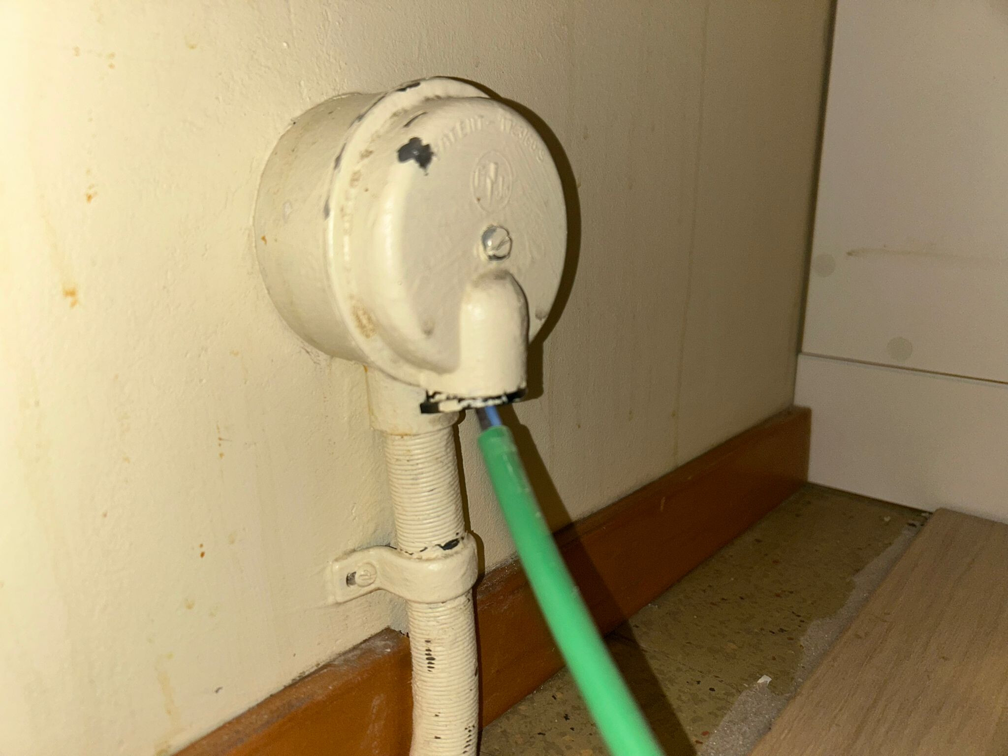

Jag ser att det bara är en skruv i locket på spisdosan, men utgår från att det ändå är elektriker som ska öppna och kontrollera om neutral finns?
Vit spisdosa på vägg med grön kabel och skruv i locket, nära golvlist.
Öppna och titta får du göra. Koppla in nya spisen får du formellt inte. Men det är inte direkt svårt.
Om du bryter strömmen och öppnar locket kan du se hur många trådar som kommer från centralen. Är det fyra trådar så saknas nollan. Är det fem trådar finns den troligen. Det går att mäta med en multimeter för att bli tillräckligt säker.
