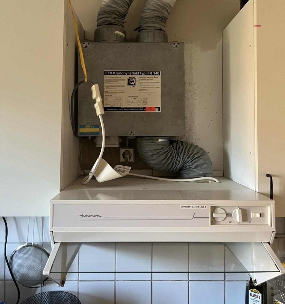

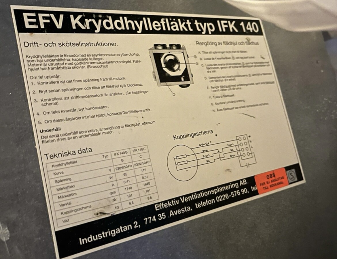

Hej, renoverar kök, och undrar om ngn vet vilken ny spiskåpa, (gärna en modern, tunn) som är kompatibel med EFV kryddhyllefläkt IFK 140?
Se bild, gamla vita spiskåpan Futurum, med två vred och en lysknapp. (Har inget serienummer, enbart transformator-info).

Futurum köptes upp av Franke, som fortfarande har spiskåpor och Alliance-fläktar av olika slag.
Åtminstone Franke Spirit finns med snabbkoppling till IFK140 enligt den här sidan: https://www.ventshop.se/artikel.php?id=4000
De nedhängande delarna på sidan har jag för mig inte behöver monteras, men kåpan klarar då inte av att fånga upp lika mycket os.
Här finns bra information om kryddhyllefläktar och spiskåpor för dem: https://flaktbutiken.se/spiskapor/kryddhylleflakt/
Där anges även det även att t.ex. den här spiskåpan är kompatibel och den har en modernare tunn design, men kanske inte får plats under fläktaggregatet som sitter rätt lågt: https://flaktbutiken.se/ventilation...t-franluftsflakt/flexit-spiskapa-tradition-s/
