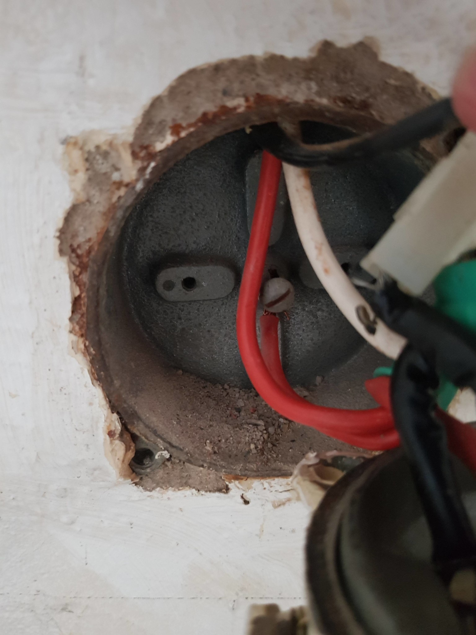

Har tagit en bild på inkommande el bakom spisen:
En av de röda är jorden, eller hur? Men säger de 3 resterande kablar någonting? Kan jag ha Induktions-spis (inte häll, utan spis)?

Det är två röda kablar? En sitter i en skruv i väggen, därför trodde jag att det var jord. Men det kanske säger tillräckligt om min kunskap
Men som du säger kommer tre kablar från röret!

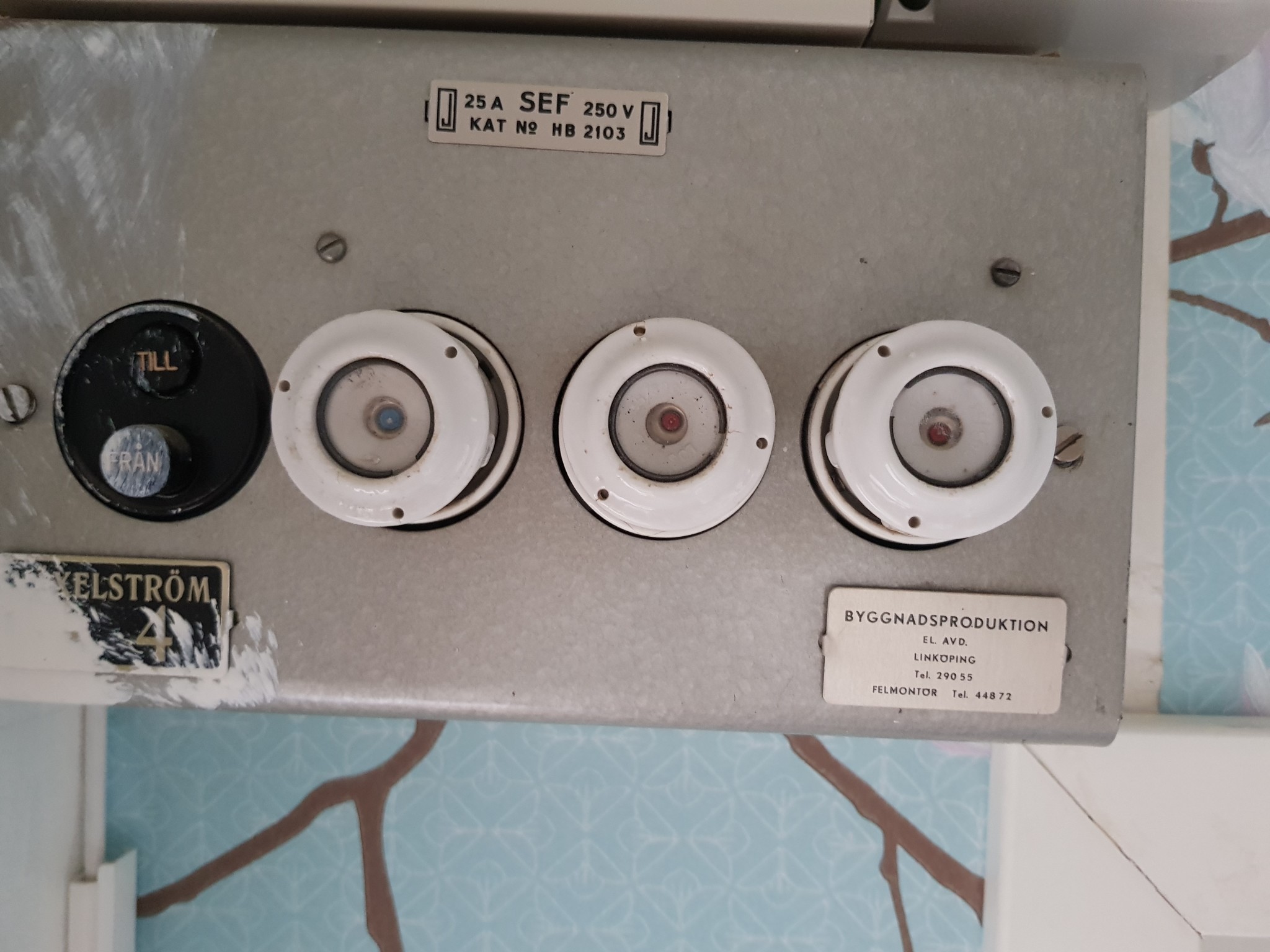

Här är propparna, två röda en grön. 2x10A och 1x5A?

Den röda som kommer genom röret lär vara sammankopplad med den som sitter fast i dosans botten. Den i dosans botten är för att skyddsjorda plåtdosan.
Första säkringen är en blå 20A, sedan två röda 10A, med andra ord enfas 20A till spisen.

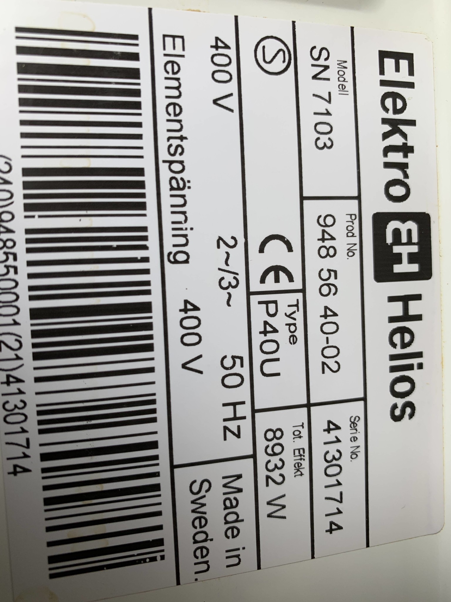

Någonstans på spisen finns en etikett med märkdata. På den skall det stå vad spisen har för elementspänning. Är elementspänningen 230V så kräver den nolla. Är elementspänningen 400V så krävs inte nolla. På din beskrivning gissar jag att du har ett perilexuttag. Det skall alltid ha nolla anslutet men det saknas ändå ibland.L Lalizita skrev:
Om du drar ut den gamla spisen och läser på märkplåten och på inkopplingsanvisningen så ser man om nuvarande spis kräver nolla eller inte.
Av denna märkskylt kan man utläsa att den inte kräver någon nolla utan kopplas bara till två/tre faser,
