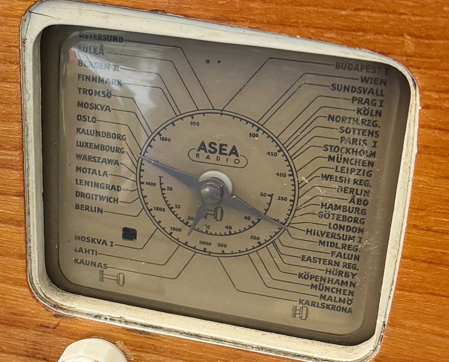

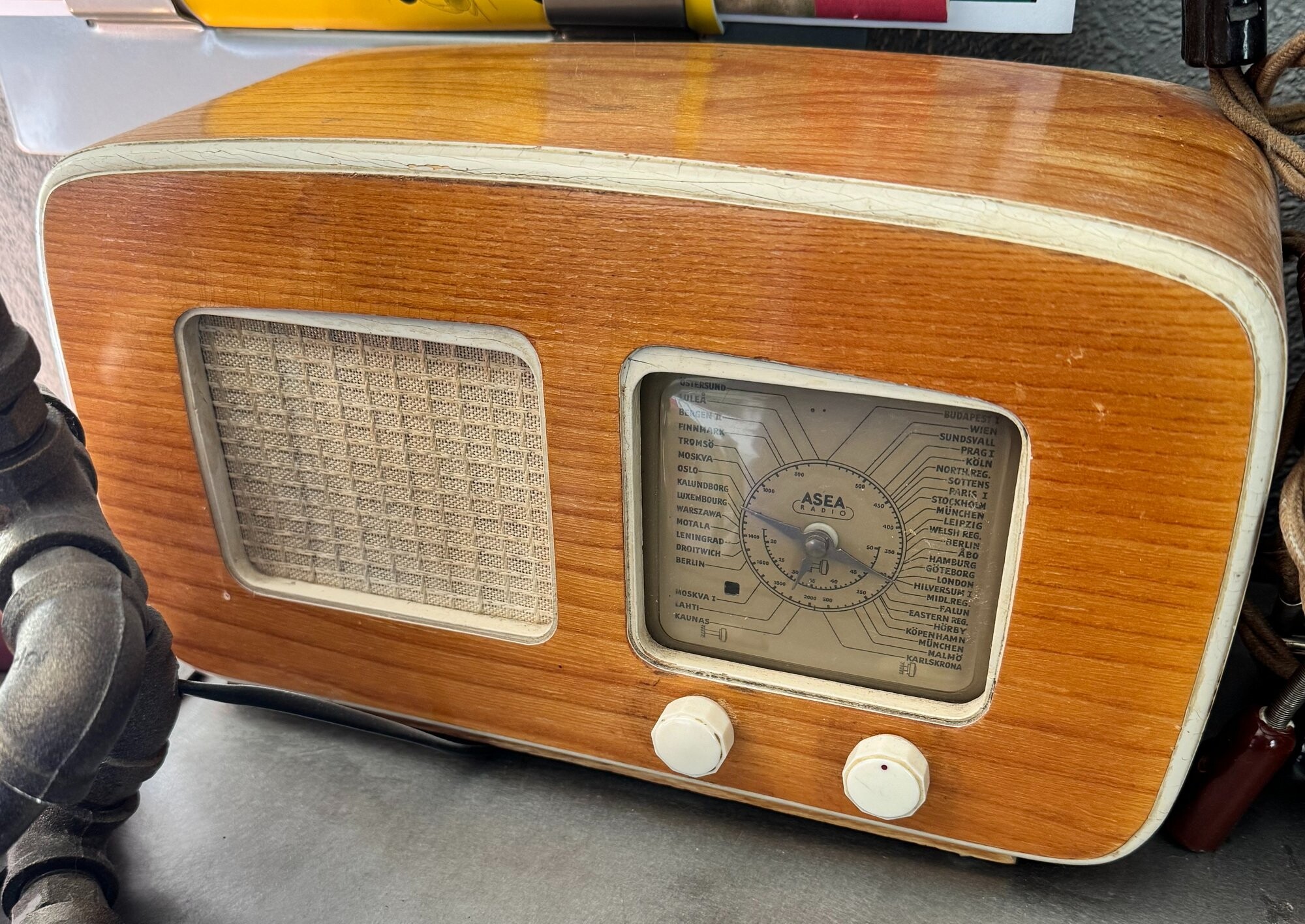

Bra tips.
Jag testade min, och den sprakar och brusar, dock får jag inte kontakt med vare sig Östersund eller Moskva.
Så en "retrofit" till modernare innanmäte kan bli ett kul projekt tänker jag.

Det är väl egentligen det man är ute efter. Det gamla snygga skalet och det visuella. På insidan kan man gärna slakta allt och ersätta med switchat nätagg, klass D-förstärkare, WiFi-DAC/DSP med Airplay eller Bt och fräscha högtalare. Knappsatser och inställningsfönster kan lämnas intakta om man inte hittar andra funktioner för dem.
Håller själv på med två liknande projekt på gamla Philips-radio.

Hannuse Hannuse skrev:
Bra tips.
Fin radio, lite speciellt att den är från Asea. Nej stationerna har tystnat, nu senast vid månadsskiftet släckte BBC ner sin sista långvågsstation.
Televerket/Teracom har inga AM-sändare i drift längre, både Motala- och Sölvesborgssändarna har tystnat.
Dock drar entusiasterna igång grimetonsändaren nu på söndag. Extrem långvåg med en unik alexandersongenerator.

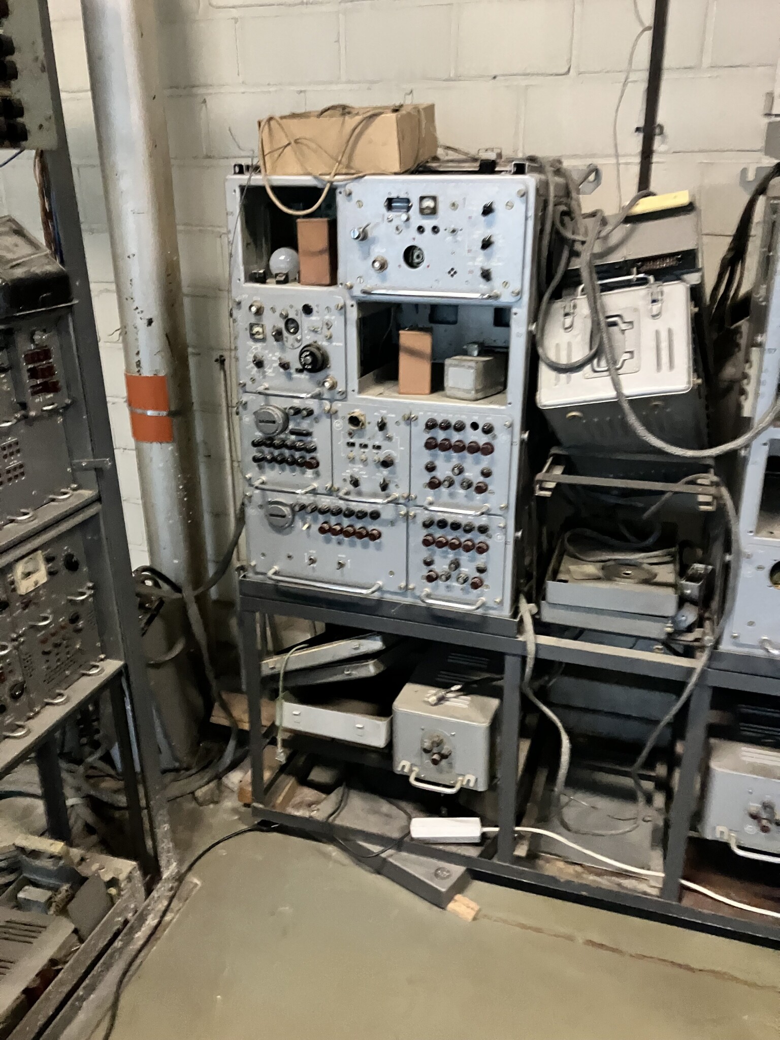

KGB prylar.

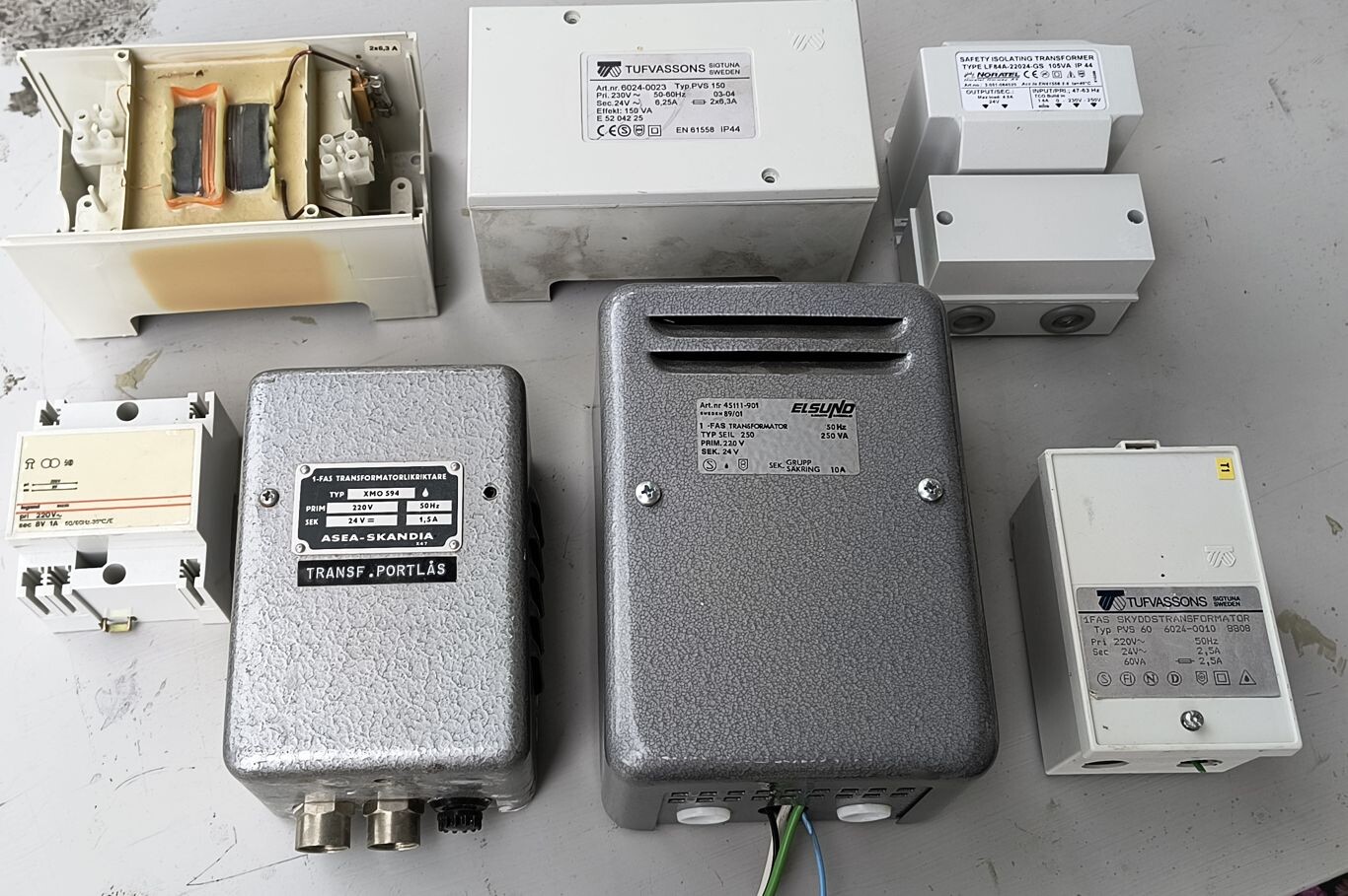

Nu ska jag slänga (sälja) lite transformatorer och motorer till metallskroten.

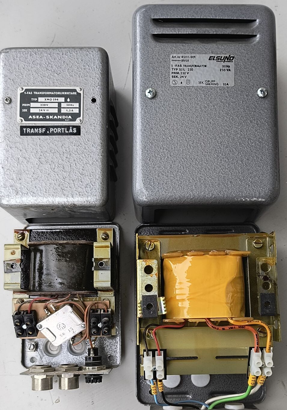

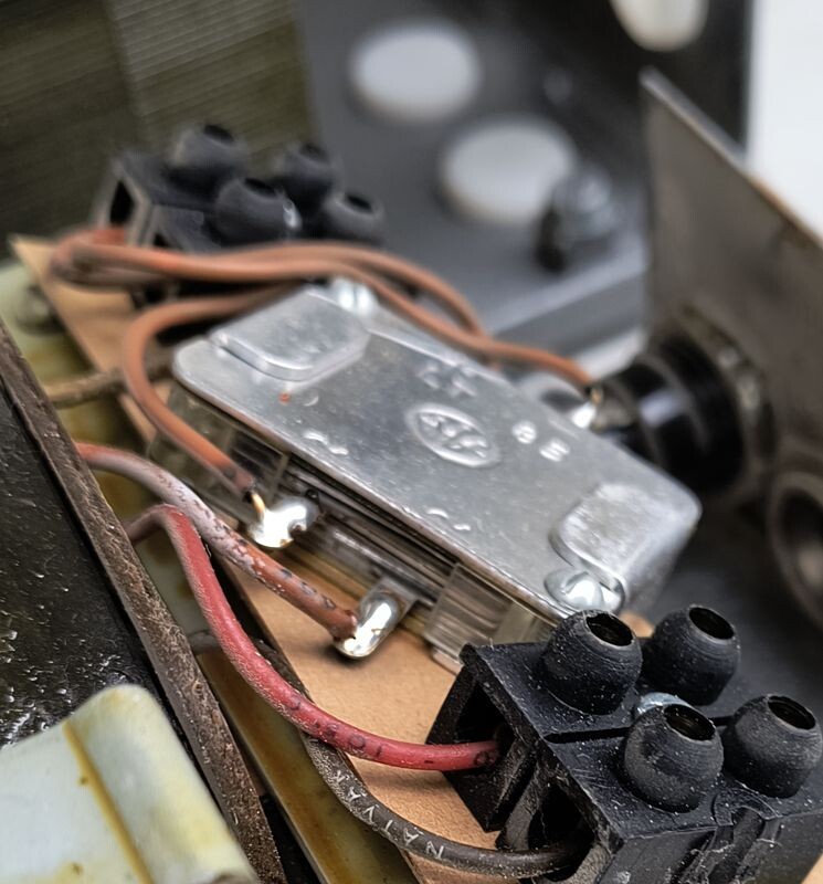

Mikael_L
De två i mitten platsar kanske i tråden.
Särskilt som den vänstra ger likström och har väl en sån där hemsk selen-likriktare, det är ju lite arkeologi.
De övriga är väl inte så mycket att orda om.
Just transformatorer (i detta produktsegment) är nog typ lika bra idag som förr, de har ju varit ganska fulländade i väl minst 70-90 år nu ... och de som jag grejar med är inte något ALI-express-kina-made som har bantats så mycket att de är rent av dåliga.
Den längst uppe till vänster har tydligen gått rätt hårt i alla fall, syns att plasten fått värmeslag.
Det finns en Legrand DIN-skenemonterad på 8VA, idag köper man en med samma prestanda men som tar bara 2 DIN-platser istället för 4, det är skälet till att denna hamnat hos mig, jag var tvungen att byta ut den på ett ställe för att få plats med det som skulle in i centralen.
Jag behåller kanske den stora i grå hammarlack, den är ändå på 100VA, kanske kan användas om det är något jag vill testa.
Hannuse och 3 till
Och tidstypiska kåpor i hammarlack. Idag är det bara tråkig plast överallt.

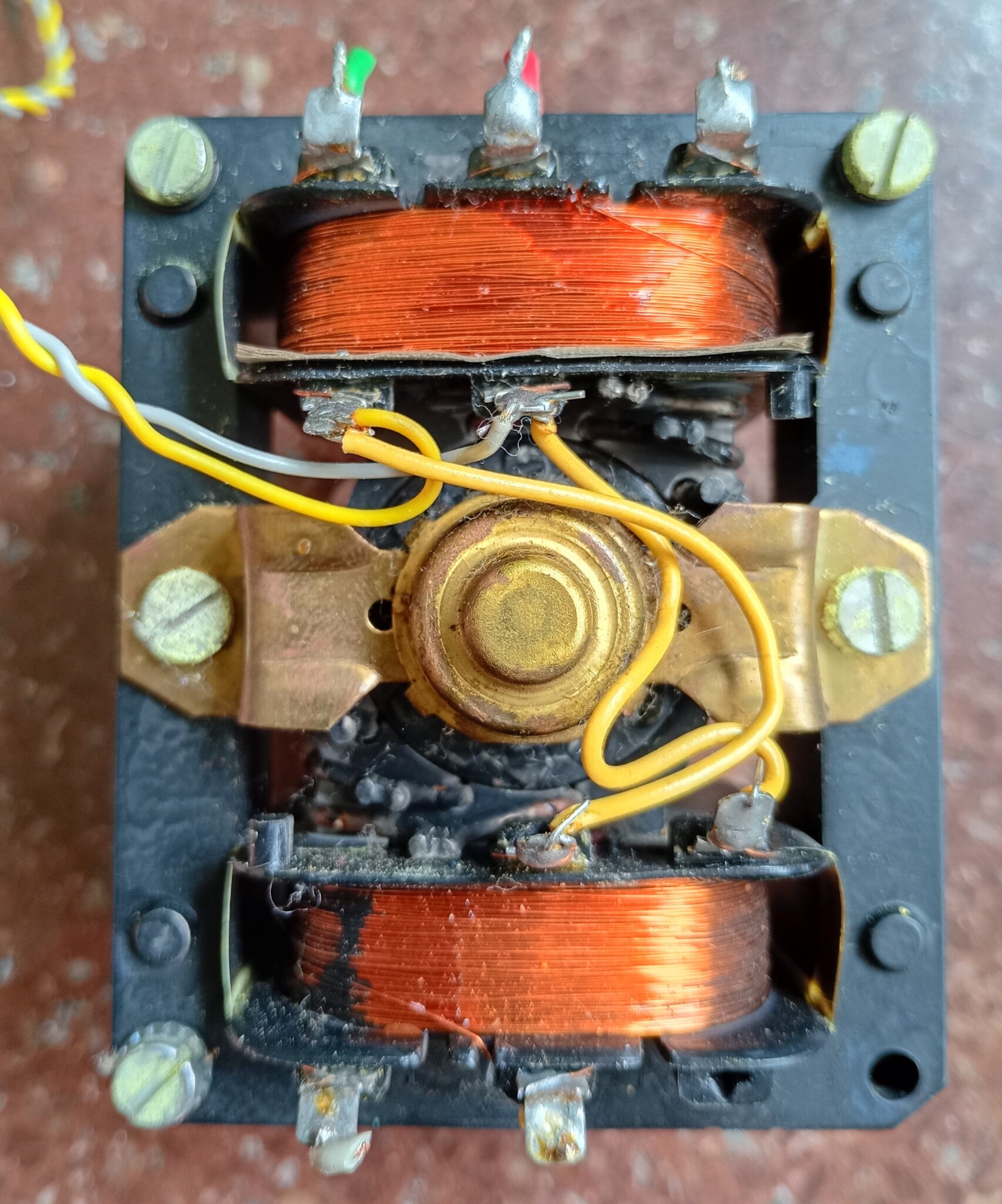

MultiMan

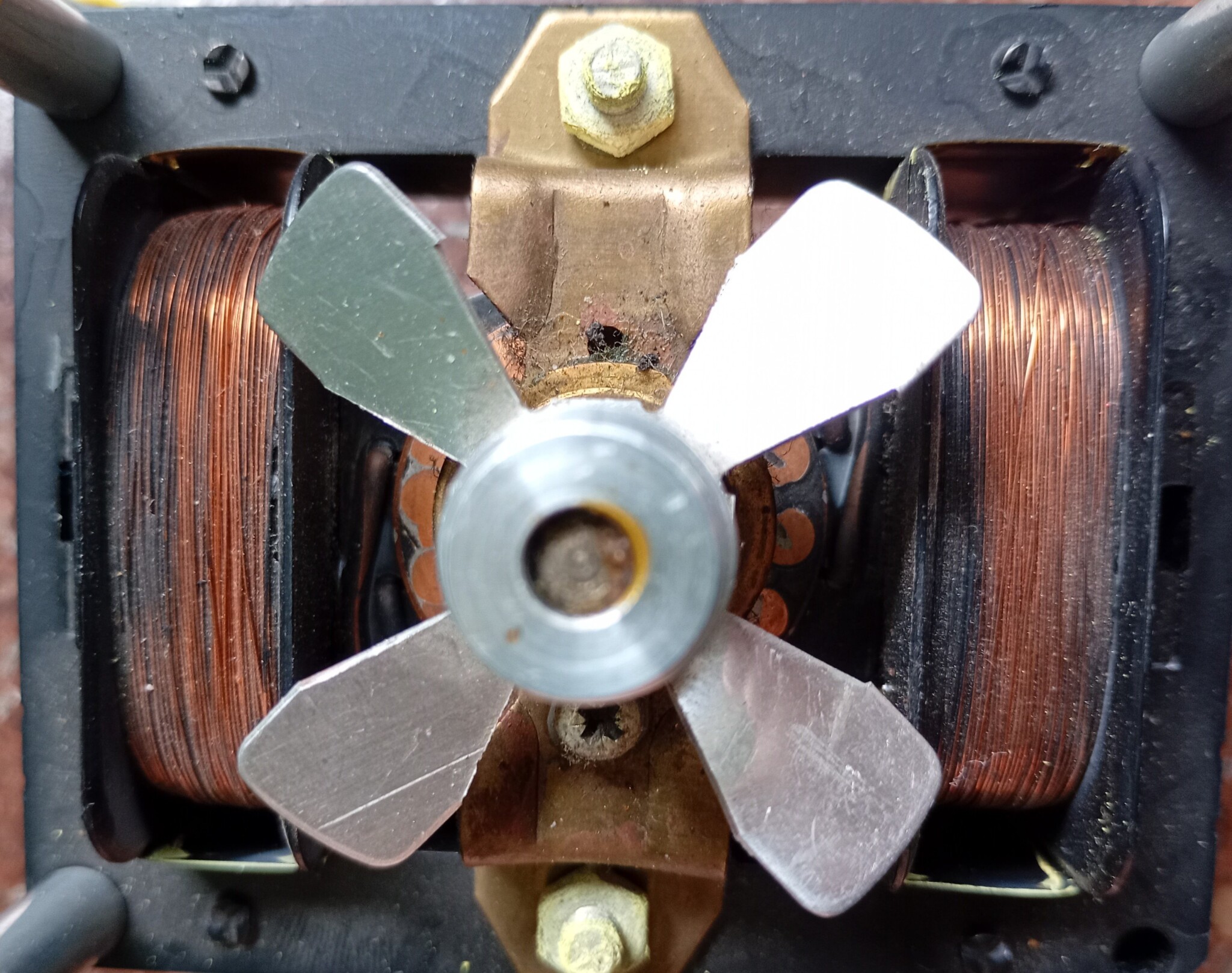

Äldre elmotor troligen från en Tandberg rullbandspelare.
Den är förvånansvärt tung och gedigen. På den tiden gjordes saker för att hålla och då betydde hållbarhet något som består över tid och var inte bara en miljöfloskel som idag.
