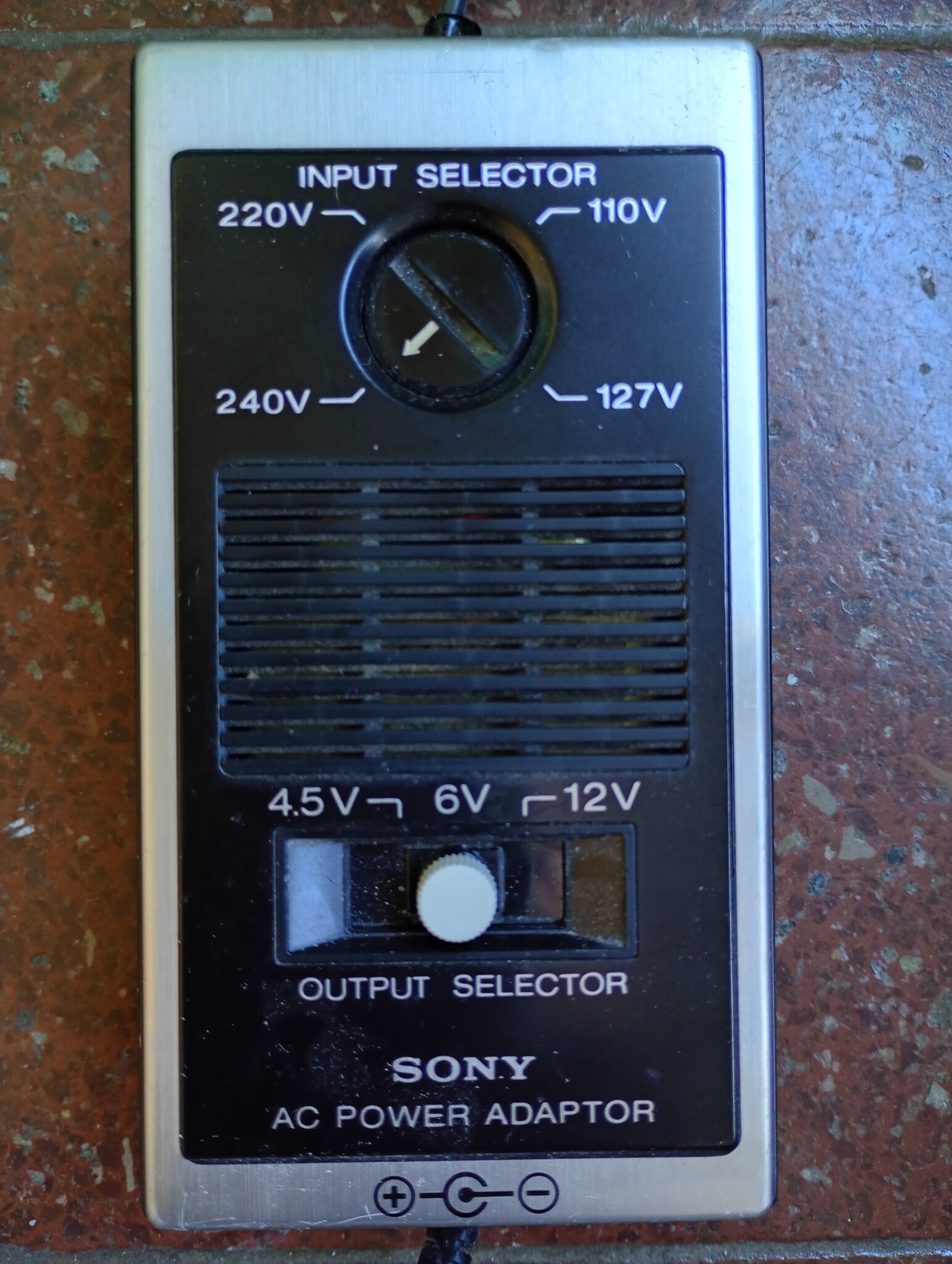

Tidig nätadapter från Sony med utgångsspänning på 4,5 6 och 12 volt.
Vad som är udda är spänningen ändras med ett gängat kontaktstift som skruvas in i ett av tre hål under ett skyddslock. Idag brukar det bara vara ett reglage som man kan komma åt oavsiktligt, här är det omöjligt.
Desto enklare att råka ändra nätspänning, även om det är ett mejselspår. Hur hårda är lägena? Avsedd för resor?

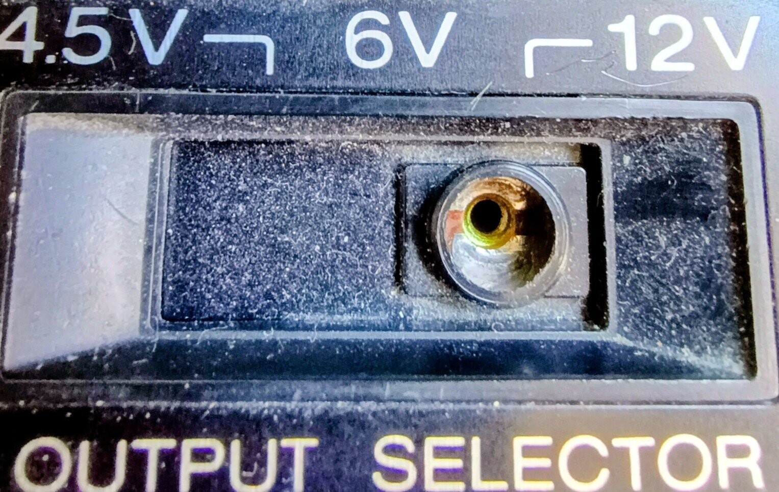

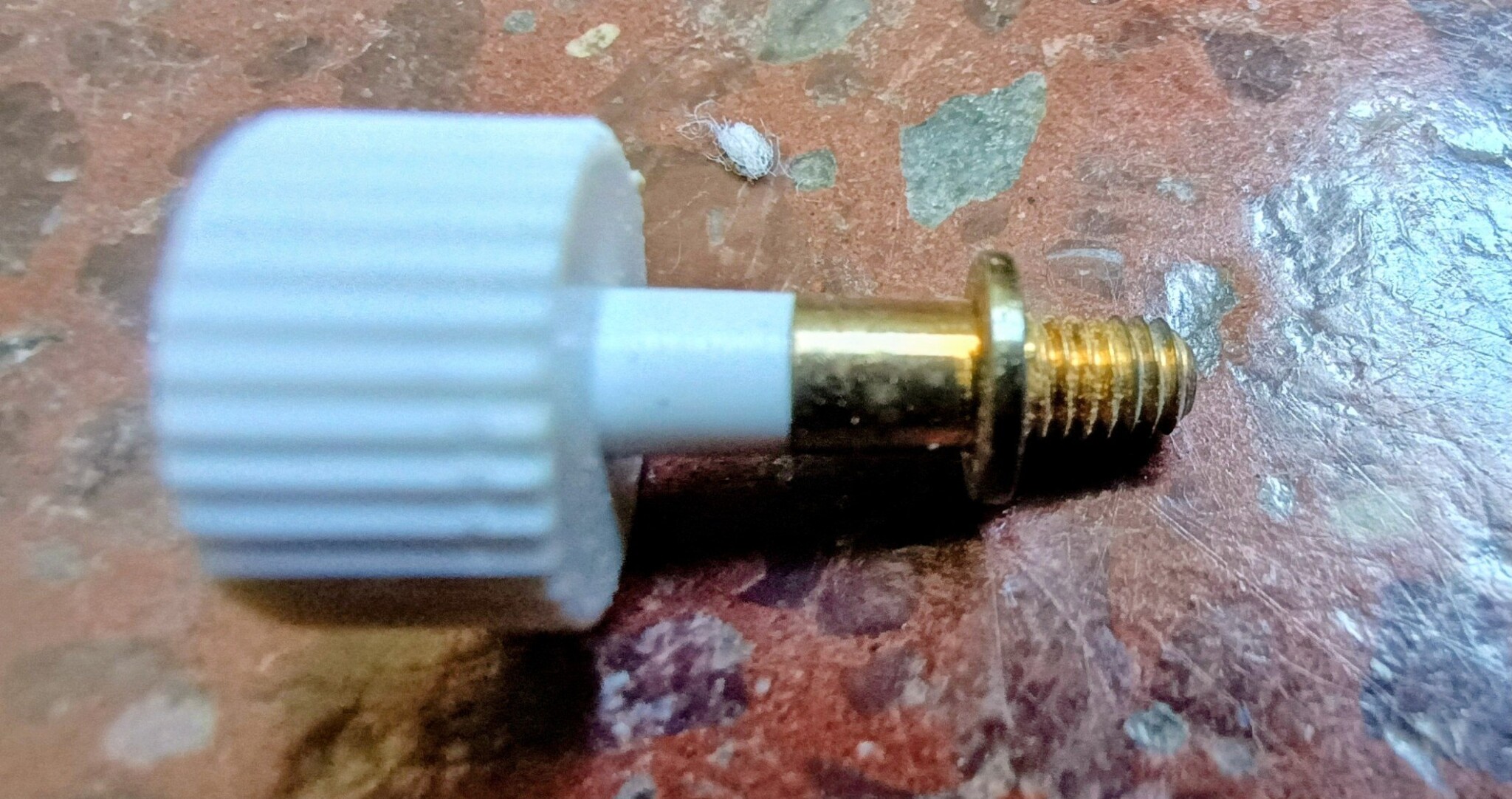

Fotografen Fotografen skrev:
Desto enklare att råka ändra nätspänning, även om det är et mejselspår. Hur hårda är lägena? Avsedd för resor?
Här har vi en närbild, man skjuter plastskyddet och skruvar i kontaktskruven i önskad anslutning för att välja rätt spänning så ingen risk för oavsiktlig ändring.
Vet inte det ursprungliga användningsområdet då jag köpte den begagnad för att driva radioutrustning för mer än trettio år sedan. Reglaget för ingående spänning går trögt och kräver ett mynt eller skruvmejsel för att ändras.

Jo, den var egensinnig.

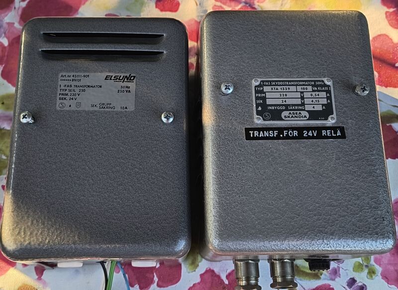

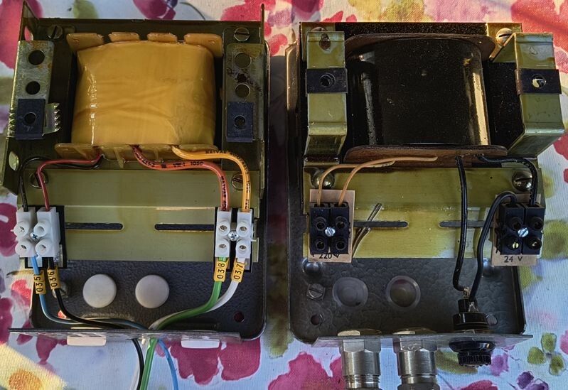

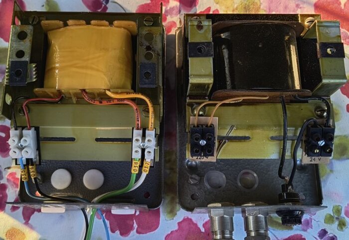

Mikael_L Mikael_L skrev:
De två i mitten platsar kanske i tråden.
Särskilt som den vänstra ger likström och har väl en sån där hemsk selen-likriktare, det är ju lite arkeologi.
De övriga är väl inte så mycket att orda om.
Just transformatorer (i detta produktsegment) är nog typ lika bra idag som förr, de har ju varit ganska fulländade i väl minst 70-90 år nu ... och de som jag grejar med är inte något ALI-express-kina-made som har bantats så mycket att de är rent av dåliga.
Den längst uppe till vänster har tydligen gått rätt hårt i alla fall, syns att plasten fått värmeslag.
Det finns en Legrand DIN-skenemonterad på 8VA, idag köper man en med samma prestanda men som tar bara 2 DIN-platser istället för 4, det är skälet till att denna hamnat hos mig, jag var tvungen att byta ut den på ett ställe för att få plats med det som skulle in i centralen.
Jag behåller kanske den stora i grå hammarlack, den är ändå på 100VA, kanske kan användas om det är något jag vill testa.
Jag hittade en till, nu av fabrikat Elektroskandia.
Lite märkligt ändå, ungefär samma mått utvändigt, väldigt lika inuti, och Elektroskandias var bara aningen lättare.
Men ändå är Elsund specad till 10A och Elektroskandias till 4,15A.
Dan_Johansson och 5 till
Kanske olika tvärsnitt på lindningarna eller olika Tmax på samma.

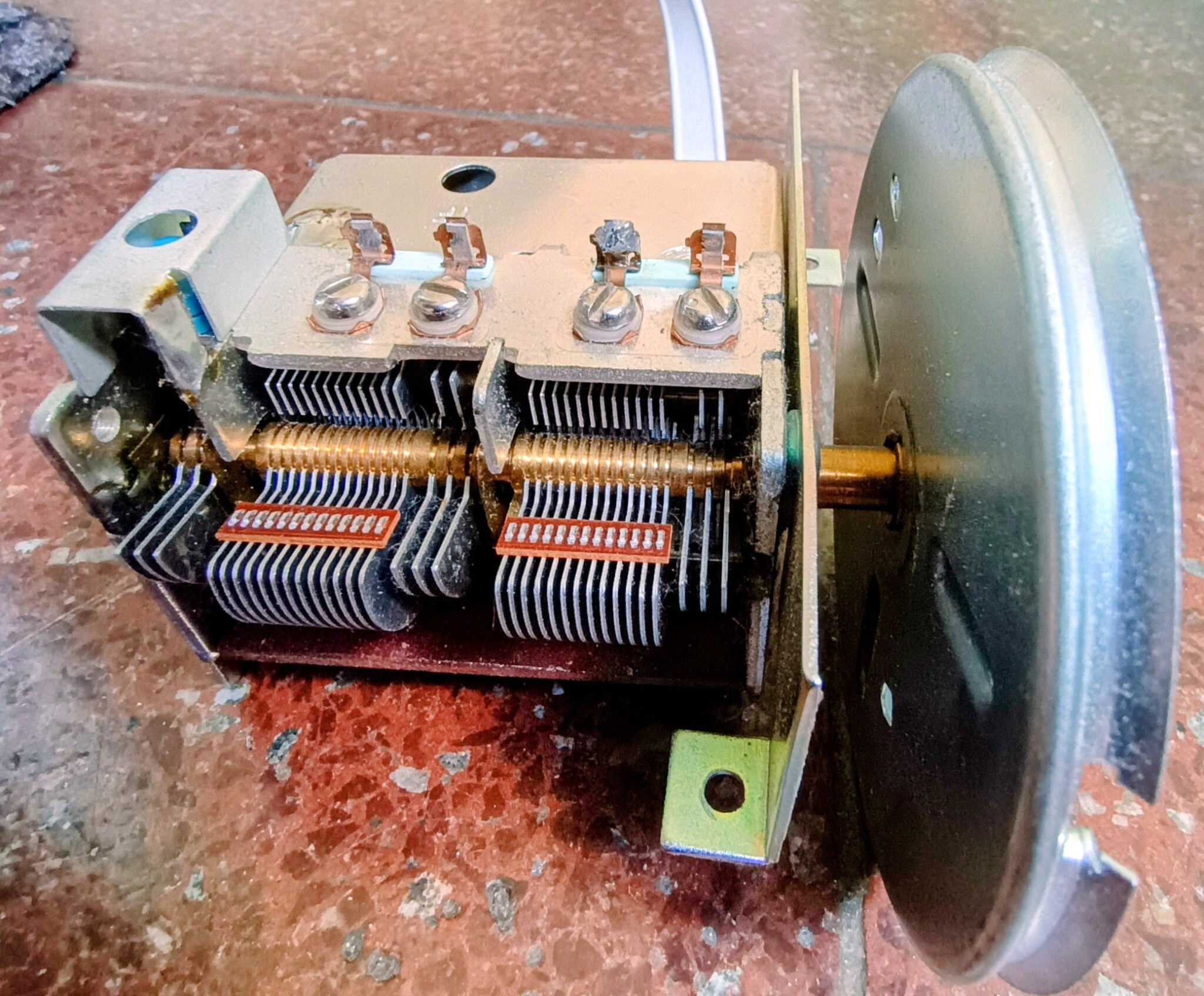

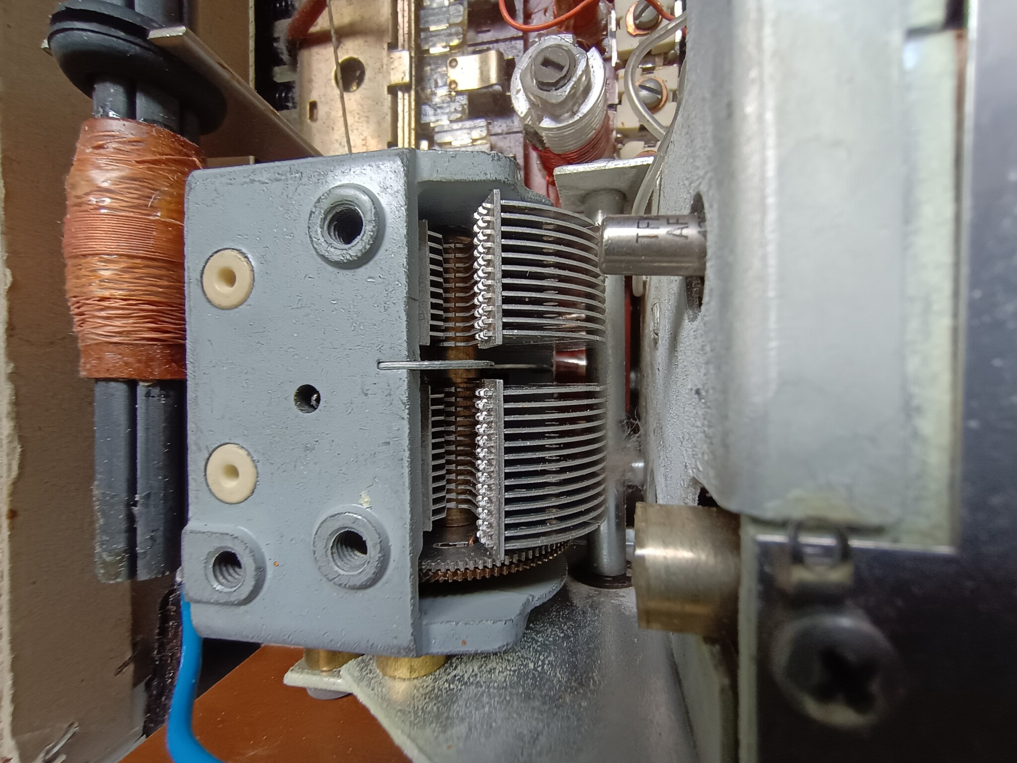

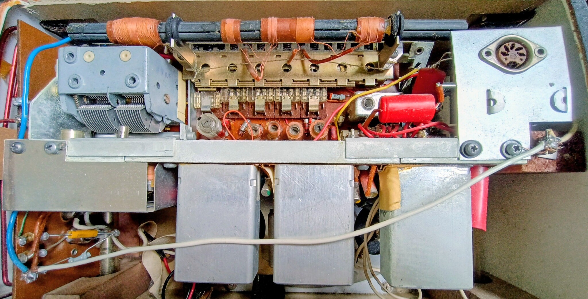

Tidig transistorradio med germaniumtransistorer från femtiotalet med närbild på vridkondensatorn och ytterligare en bild på en sådan fast denna är av lite nyare modell.
