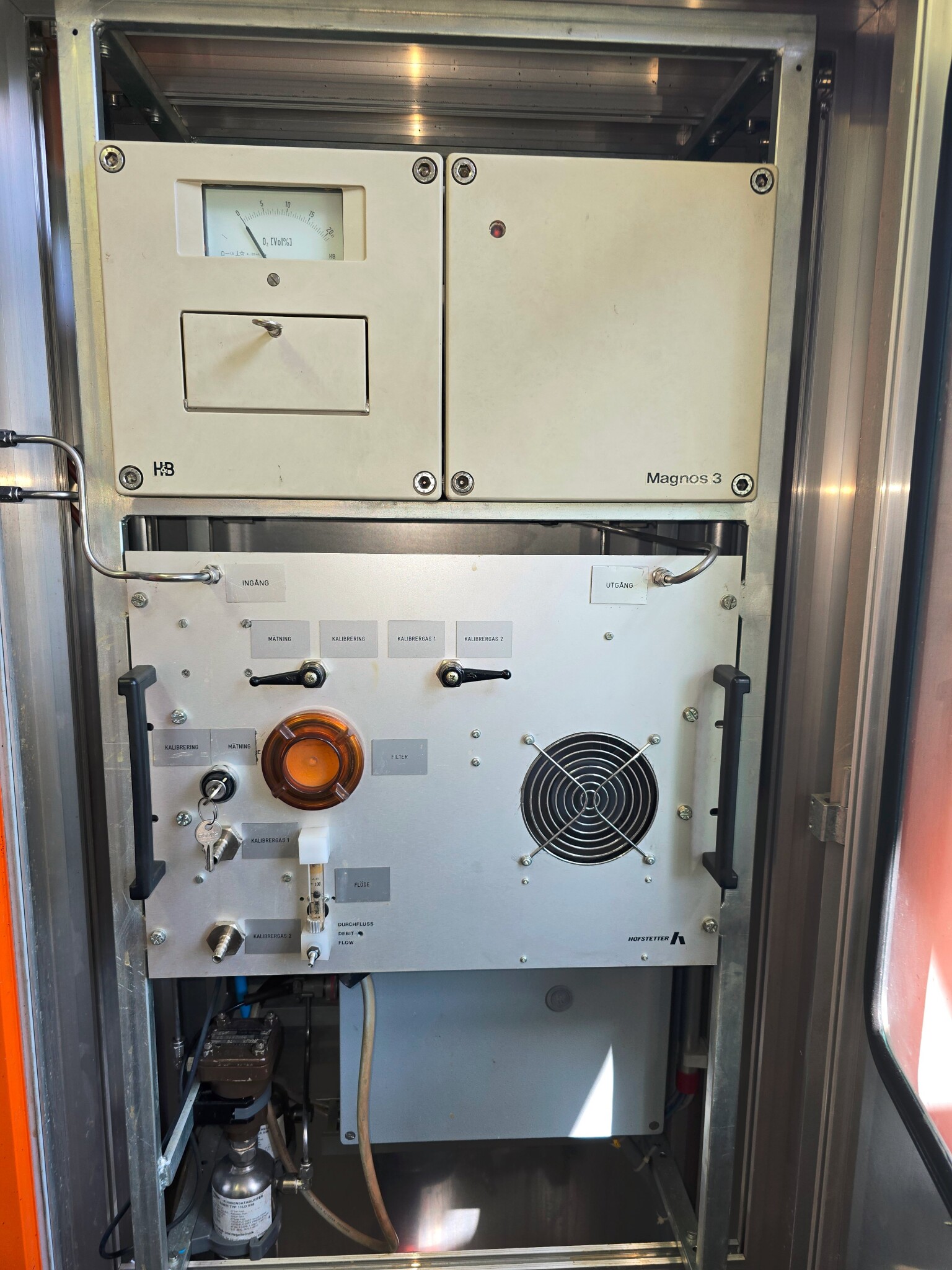

Vi kan ju se på ett lite arkeologiskt instrument trots att det inte är urgammalt ca: 40 år.. Jag trodde inte jag skulle få se några i drift numera borde varit borta sen decennier men detta exemplar hade överlevt så tog några bilder när jag var där för en tid sen.

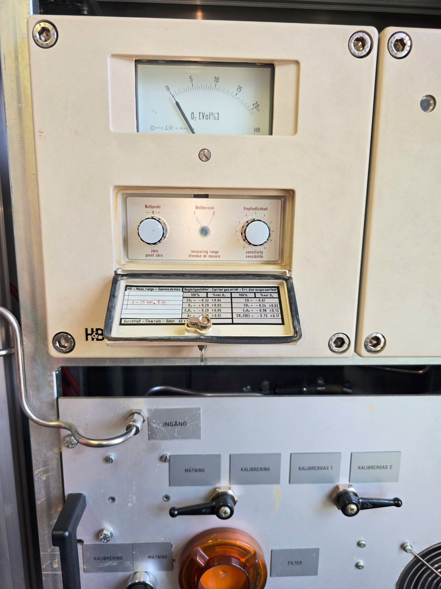

En syrgasmätning från anrika instrumentföretaget Hartmann & Braun här inbyggt som delkomponent i ett skåp från annan tillverkare. Bygger på syremolekylens paramagnetiska egenskaper och ger rätt använt möjlighet till både bra mätnoggrannhet och i detta fallet även failsafe som viktigt där låg syrgasnivå övervakas pga explosionsrisk.Mätningen är en klassisk kompensationskoppling i brygga där den enkelt noggrant mätta och övervakade storheten ström verkar via en reglering så att mekaniska kraften från avlänkade syremolekylerna hålls i balans. Med lämplig offset i noll får man lätt en vettig failsafe för många av felfallen dvs ström noll -> fel och annars över offset direkt proportionellt mot O2.
Trots att det sällan behöver röras på potarna för justering kalibrering är det verkligen ett nöje att känna på något så perfekt mjukgående och lagom trögt med kassaskåpskänsla. Samma med kasplingen där om man behöver kolla innanmätet lossar insexskruvarna (oförlorbara) och svänger ut locken via konstfärdigt gjorda "gångjärn" så de kommer ur vägen på ett bra sätt. Väl där är det bara att dra ut delarna till först ett mät-serviceläge i drift och sen helt ut för byte osv. Förstärkare, elektronik i vänstra och själva mätcellen i högra luckan.
Borde öppnat och tagit någon bild invändigt men töjde redan här på reglementet eftersom jag var där på annat mer eltekniskt grundat uppdrag och utan övervakare.

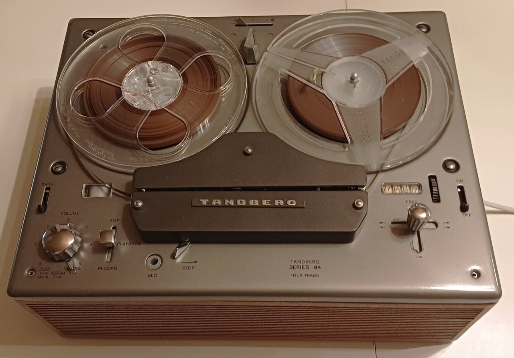

Visst fanns dessa på Tandberg rullbandbandspelarna i skolorna på 1960-70-talen? Kan fortfarande minnas (de alltid iaf här) kvinnliga lärarinnorna i låg och mellanstadium hantera de små rullarna från Esselte med bravur och fästa bandet i den tomma rullen, förbi tonhuvuden och drivrullar. Helt mekanisk styrmekanism genom ett fyrvägsreglage. Man fick ta i. Sedan satt klassen i givakt och lyssnade med andakt!B Bitterhetsakademin skrev:
Edit: Hmm, visst användes det ofta tillsammans med en diaprojektor också?
Du har koll! Dessa är räddade från två defekta Tandberg från första halvan av sextiotalet. De hängde med ända till början av nittiotalet innan de kasseradesMultiMan skrev:

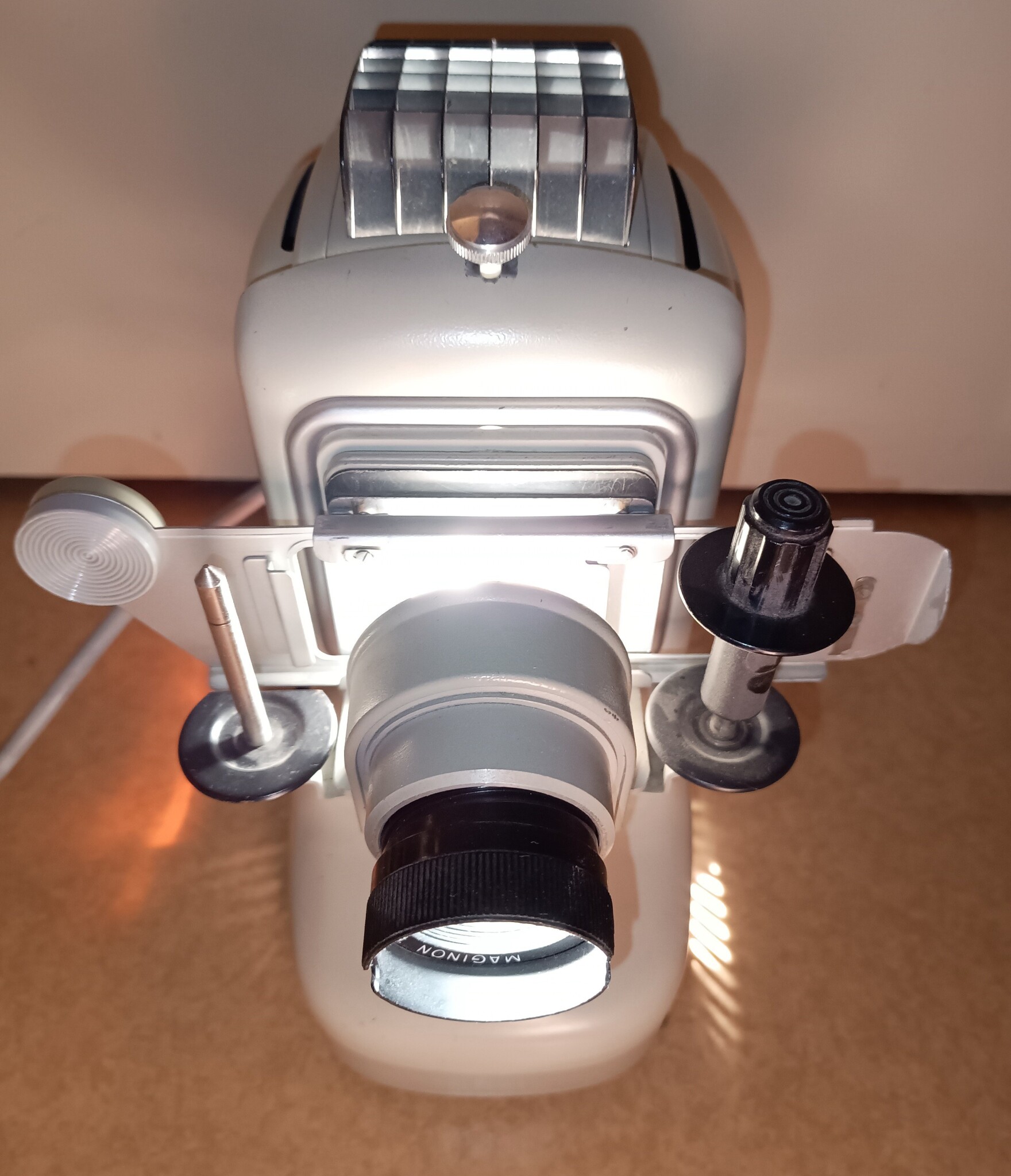

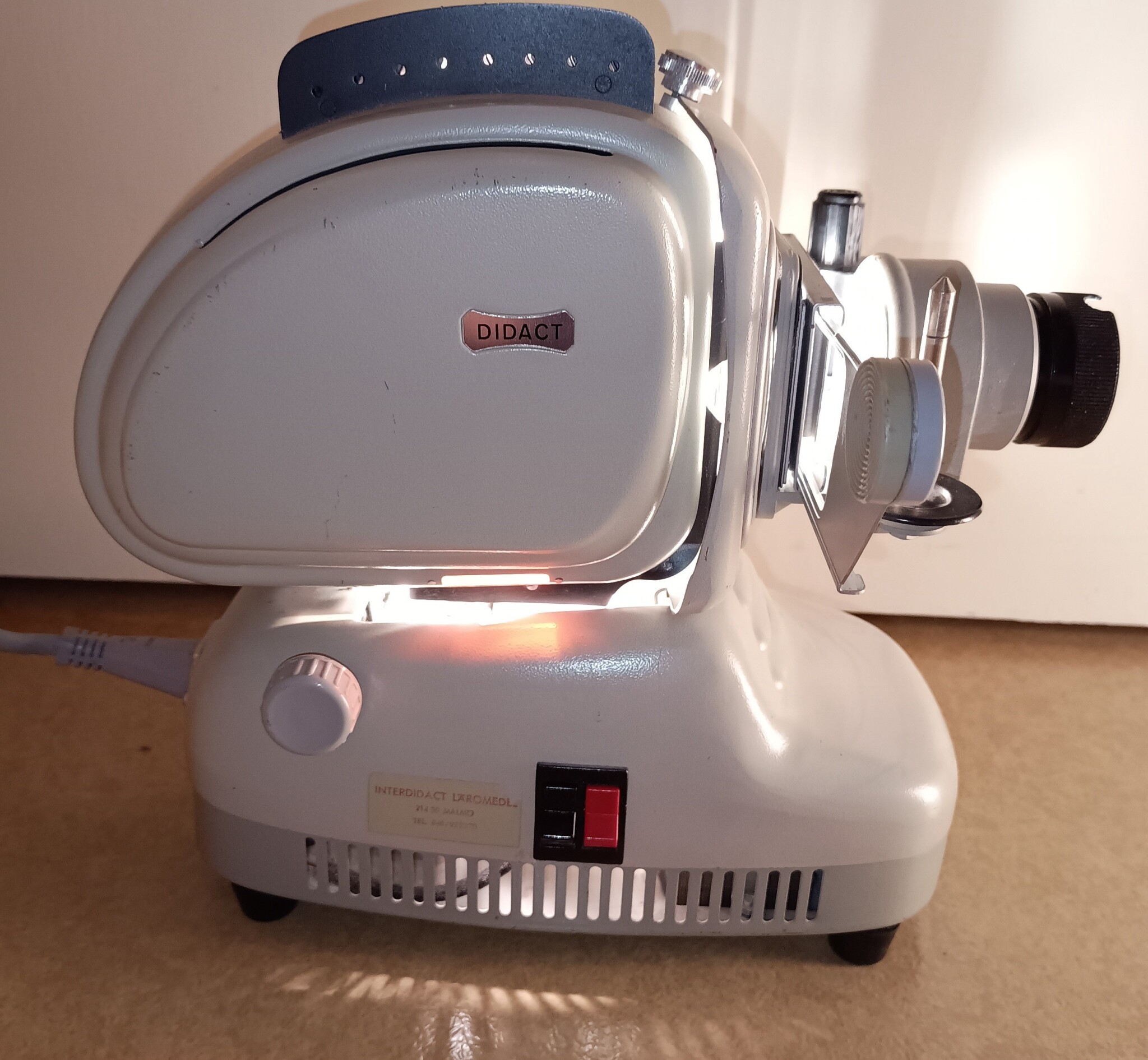

Det var tider det. Här en projektor som tog både diaramar och bildband.lars_stefan_axelsson skrev:

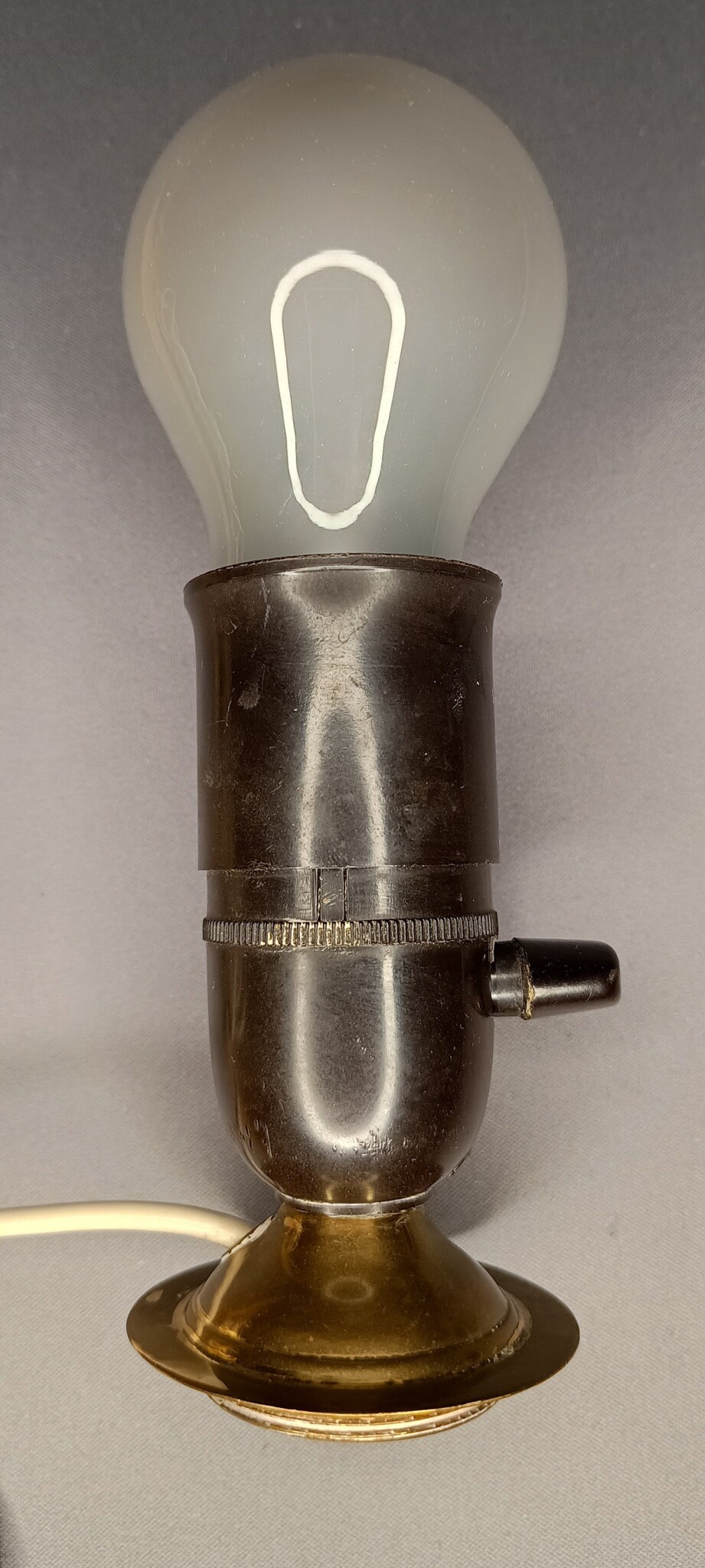

När fotogenlamporna spelat ut sin roll för belysningen ville många ändå ha dem kvar eftersom de ofta var påkostade. En hel del borrades hårdhänt sönder när de elektrifierades men ett skonsammare och enklare sätt var att bara skruva i en lamphållare med passande gänga.
