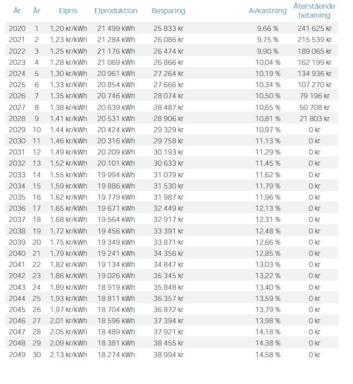

Så är tanken helt absolut. Det intressanta, kan jag fundera på, hur mycket av det har kommunicerades i säljtillfället för de 200.000 solcellsköpare mellan 2022-2024? Alla kalkyler jag sett i offerter har princip utgått från en jämn ökning av elpriset och en konstant förbrukning av elen under dagen då det producerades. Ingen känslighetsanalys eller liknande har presenterats för den "intet ont anande" köparen. Att affärsupplägget urholkas efter bara drygt två år från kalkylerade 7-9 år och istället pekar på 15-20 år kan jag ju tycka är aningens bedrägligt. Säljaren har haft informationsövertaget, samt via grafik visat upp linjära besparing över 30 år, som ofta landat i många 100.000 kronor i inte bara besparingar, utan att man rent av tjänat pengar på investeringen, och inte informerat köparen att kalkylen har betydliga osäkerheter.M Martin Lundmark skrev:Hej

Nu har jag gjort investering utan extern hjälp, som jag tror många i det här forumet, och inte som genomsnitts-svensson handlat på offert från en slickad säljare med incitament.
