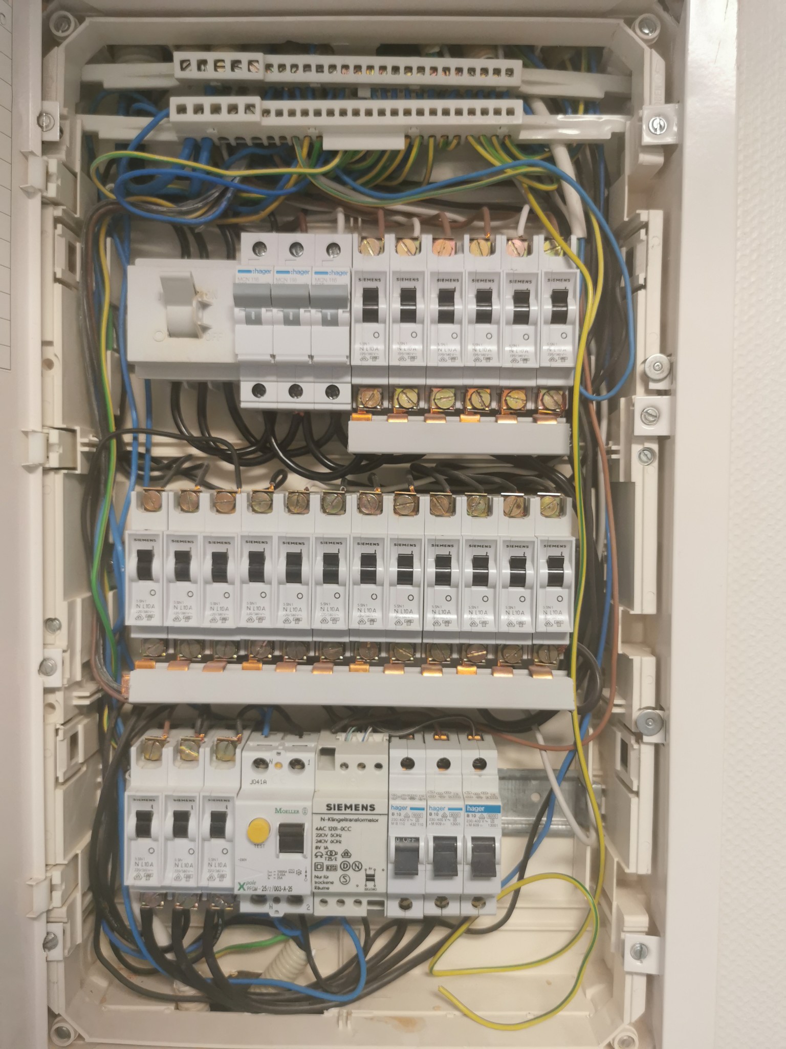

M Millox skrev:
Hur vet du att den är för klen? Ser man vart den går någonstans?
Den är bara avsäkrad med huvudsäkringen och har en maximal area på 2,5mm², troligen bara 1,5mm². Alltså för klen. Förutom att det är en helt felaktig koppling i övrigt.
Fast om den bara matar en säkring kan det vara ok, om denna säkring/dvärg är max vad ledaren klarar.
Panor82 och 1 till
Säkerhetsmässigt för ögonblicket, men men skall inte behöva agera detektiv.
pacman42 pacman42 skrev:

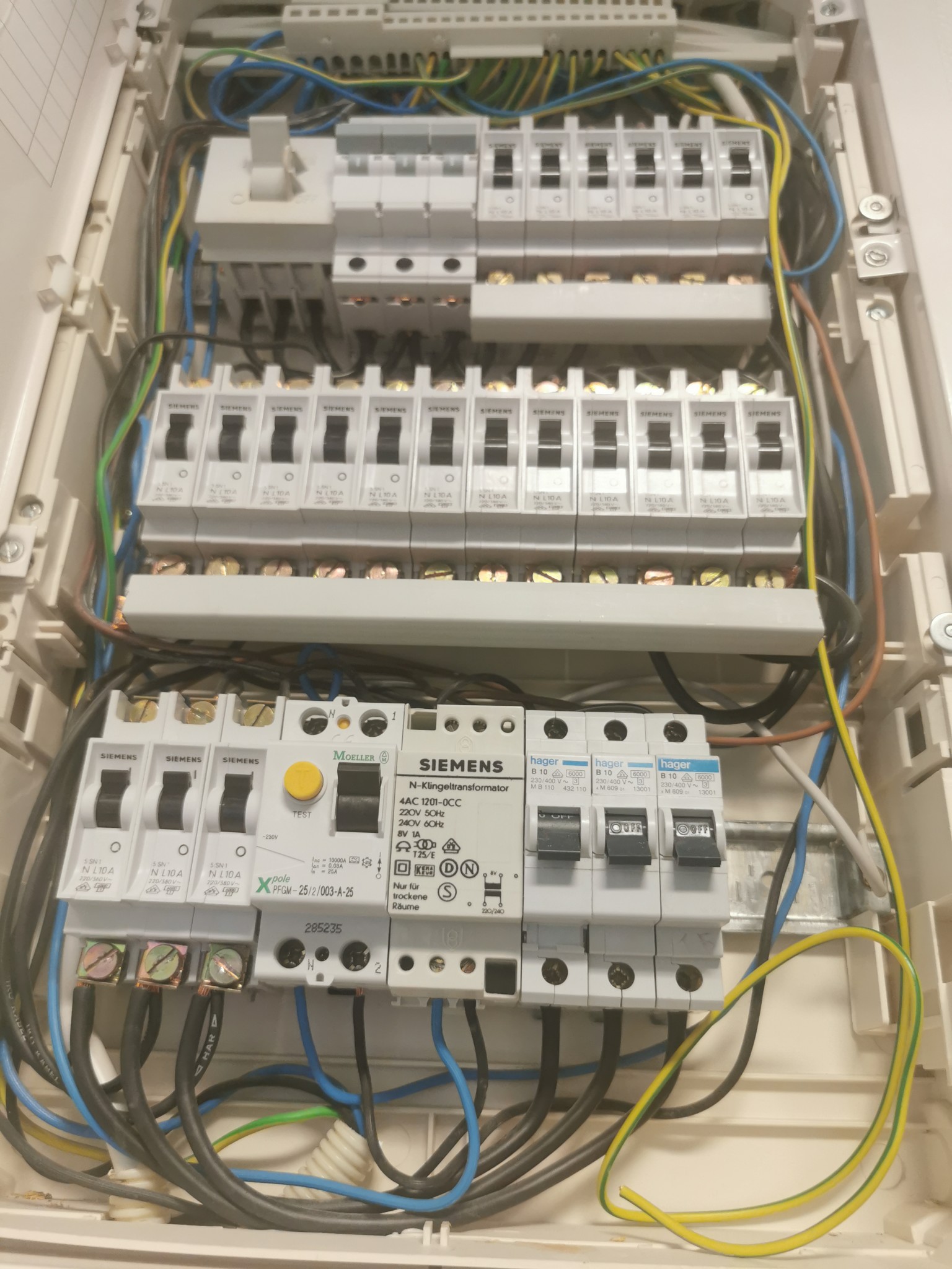

De spretande kardelerna i den första bilden är inte det värsta. Vart går ledningen som är inskruvad på fel sida (primärsidan av) säkringen? Den är alldeles för klen för att sitta på den sidan, oavsett alla andra bekymmer med kopplingen. Centralen behöver ses över.
Sådär ser hela centralen ut inuti just nu. Försöker få tag i elektriker som kommer och kikar på allt.
  • Elcentral med säkringar, automatsäkringar, reläer, och märken som Siemens. Kablar organiserade för strömförsörjning.
  • Elskåp med säkringar och brytare, kablar, Siemens märken, installationsutrustning för elektrisk distribution.
Den var ju långt ifrån det värsta jag sett, men det fanns mycket övrigt att önska också.

Ser du något som är helt åt helvete / ett big NO?
En lös jordledare utan skyddad koppar. Vi kan börja där...
Tänkte på det med faktiskt innan du ens sa. La en wago på tråden.
Nej, det ser ganska normalt ut för en elcentral. Inte i närheten av något som platsar i tråden "värsta elkopplingen". Det som behöver ses över är alla anslutningar, där bristerna syns bättre i dina bilder i början av tråden.
Var inte så definitiv. Det kan vara ok. 1.5 mm² får avsäkras mot kortslutning med upp till 20 A. Man kan även hantera risken för att en kortslutning uppstår i denna "nedledare". I andra änden finns troligen något skydd som tar hand om överlast.
