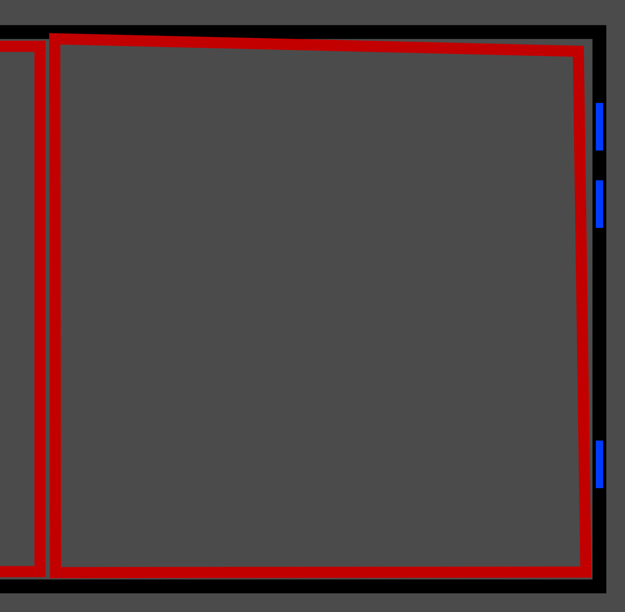

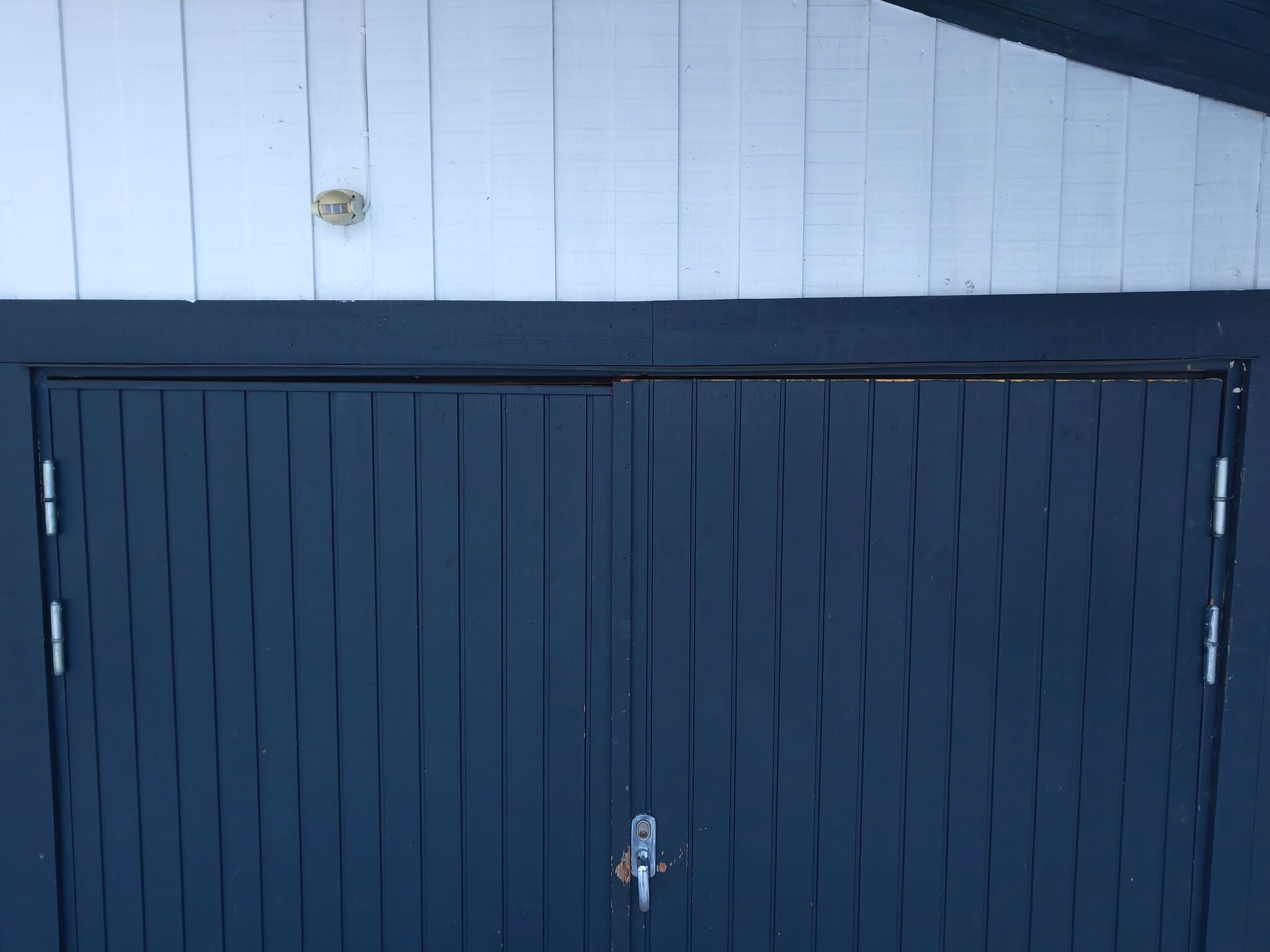

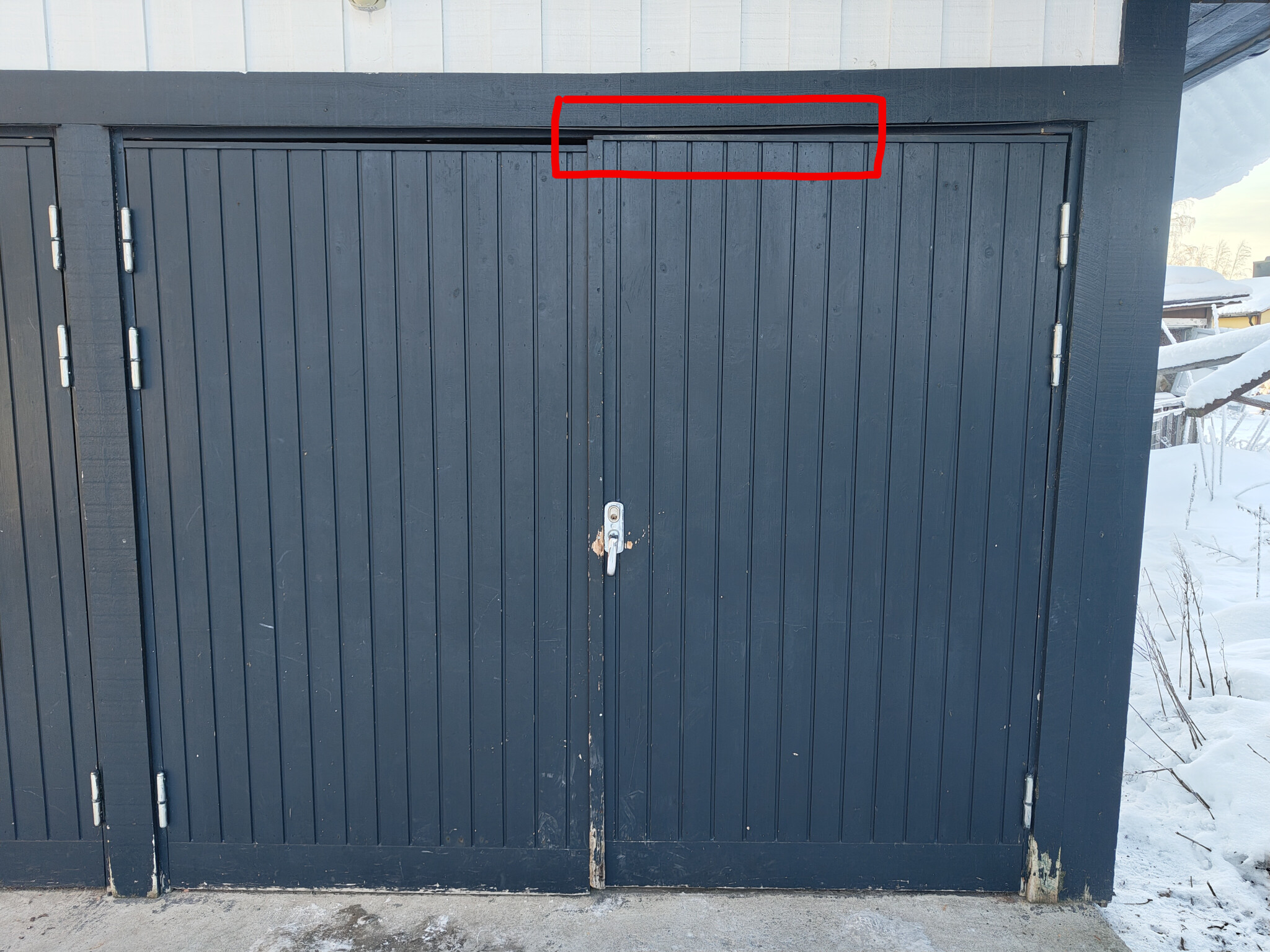

Jag har en garagedörr som har börjat kärva, den går i princip inte att stänga ordentligt då ena dörrbladet tar i karmen i ovankant.
Jag har skruvat åt gångjärnen, övre satt lite löst på det högra dörrbladet.
Jag har lyft av dörrbladet och bänt lite på övre två gångjärnens piggar, inåt (mot mitten).
Jag har hyvlat och slipat lite på dörrbladets övre foderlist lite grand men får fortfarande inte till det.
Bilderna beskriver problemet hyfsat bra. Det vänstra dörrbladet hänger snett också men den kärvar inte öht och bladen tar inte i varandra.
Vad återstår som jag själv kan göra/prova? Eller är det bara att anlita hantverkare?
  • Illustration av en garagedörr med ena dörrbladets ovansida lutande mot karmen, med markeringar på gångjärnens position.
  • Garagedörr med höger dörrblad som kärvar, markerat område där dörren tar i karmen i ovankant. Omgivning med snö.
Kan det vara värt att ta bort slitringen på nedre gångjärnet? Eller andra justeringar med slitringar på något vis?
Byt alla slitringar till tunnare varianter. Har du kollat om väggen börjat luta eftersom du bara verkar ha portar på gaveln kan huset börjat luta.

Kryssmät dörrarna .
Kolla med vattenpass om dörrkarm är i lod .
Verkar allt ok så får du justera dörrkarmar tills det blir bra .
Som det ser ut så måste dörrkarm åt vänster upptill .

Hur ser garageporten bredvid ut? Är det många portar i rad?
Jag tror att nåt hänt med själva garaget, tror inte att bara porten rört på sig.
Högersidan kan ha lyft, (tjäle). Vänstersidan kan ha sjunkit. Hela väggen har börjat luta.

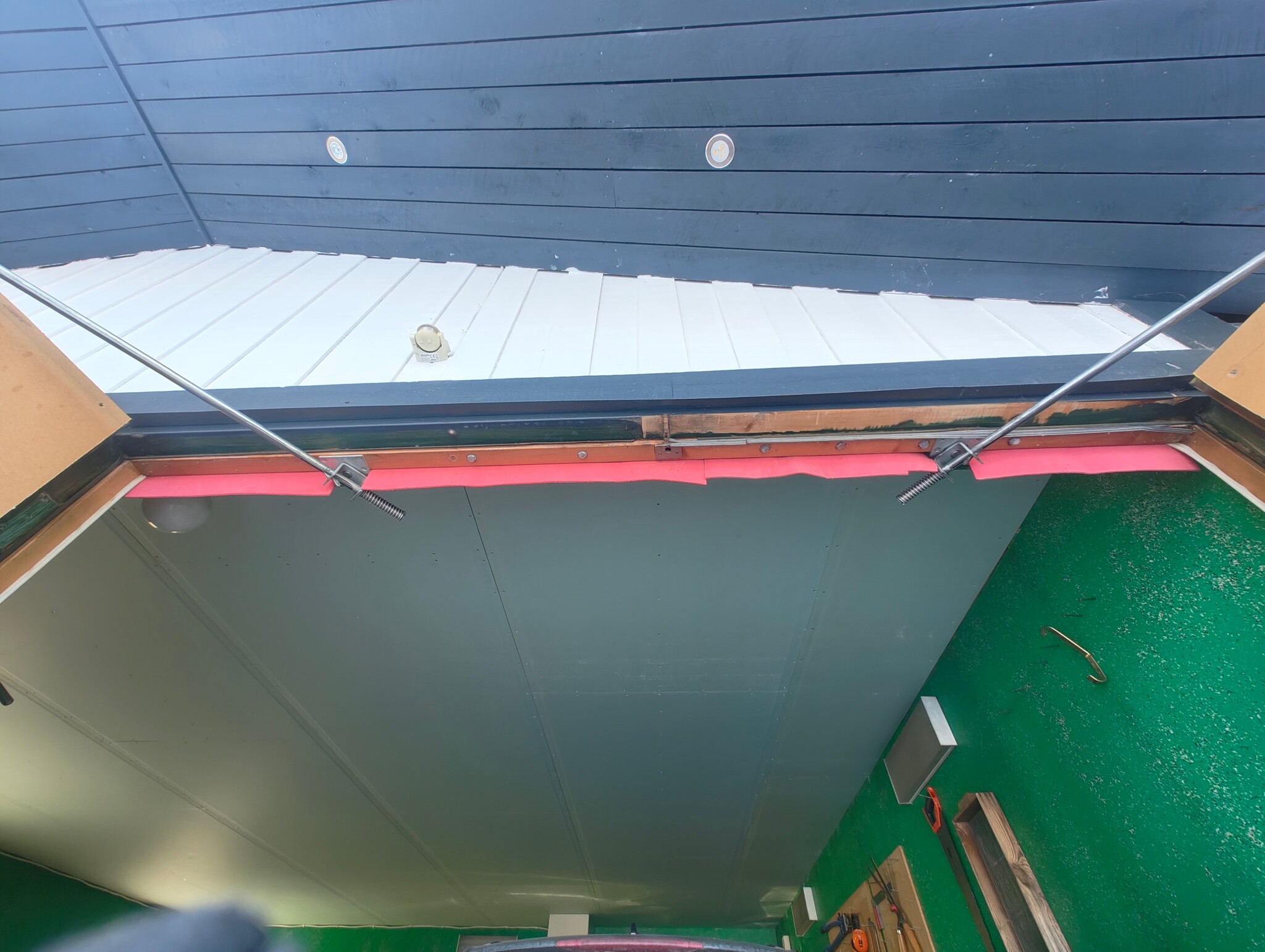

Har kryssmätt dörr, den är inte deformerad.
När jag kryssmätt karmen så fick jag 310cm och 314cm, så den är lite skev.
Tyvärr av äldre bygge så inga karmskruvar eller liknande som går att justera.
Har tagit bort det övre fodret på dörren, så nu går det att stänga åtminstone. Ser illa ut dock, och säkert inte så bra utan foder.
Tagit nya bilder, på ovansidan av karmen kan man se vart och hur mycket det skaver. I princip bara på högra dörren.
Vettetusan hur jag ska åtgärda detta.
Eventuellt om jag tillverkar ett nytt foder till dörren som inte är lika tjockt.
Nya gångjärn eller andra slitringar är jag inte lika säker på längre.
  • Översidan av dörrkarmen utan foder, visar skav på högra sidan. Dörren stängs nu, men lösning behövs för att justera skevhet och fästa nytt foder.

Titta om golvet höjt sig i högra hörnet vid garageporten utifrån sett. Lägg ett långt vattenpass från hörnet och ut mot mitten så ser du om det är onormalt mycket fall. Har du inget långt vattenpass kan du förlänga ett kort genom att lägga det på en rak bräda som står på högkant.
Kolla sedan om samma hörn som ovan av väggen lutar onormalt mycket.
