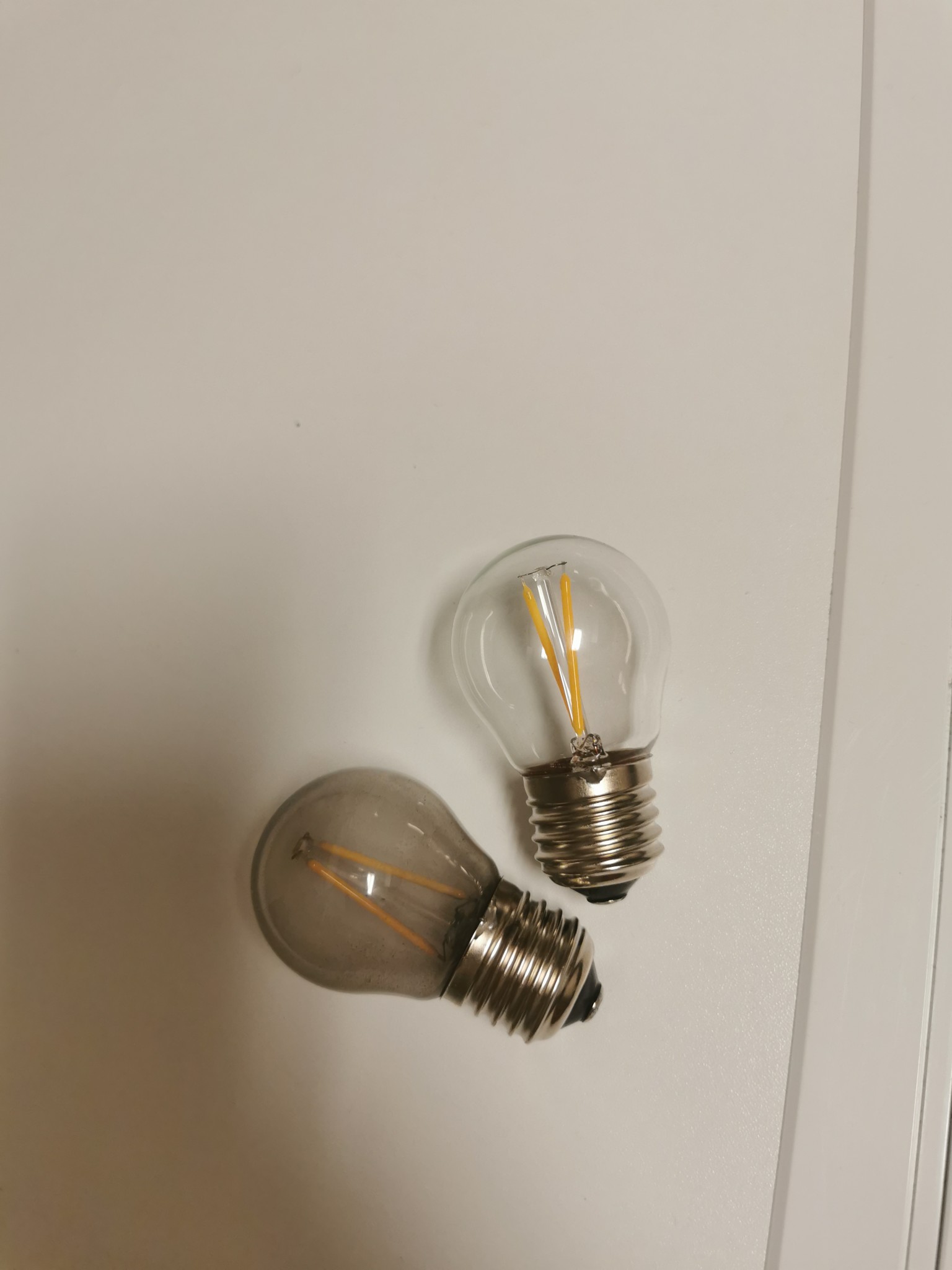

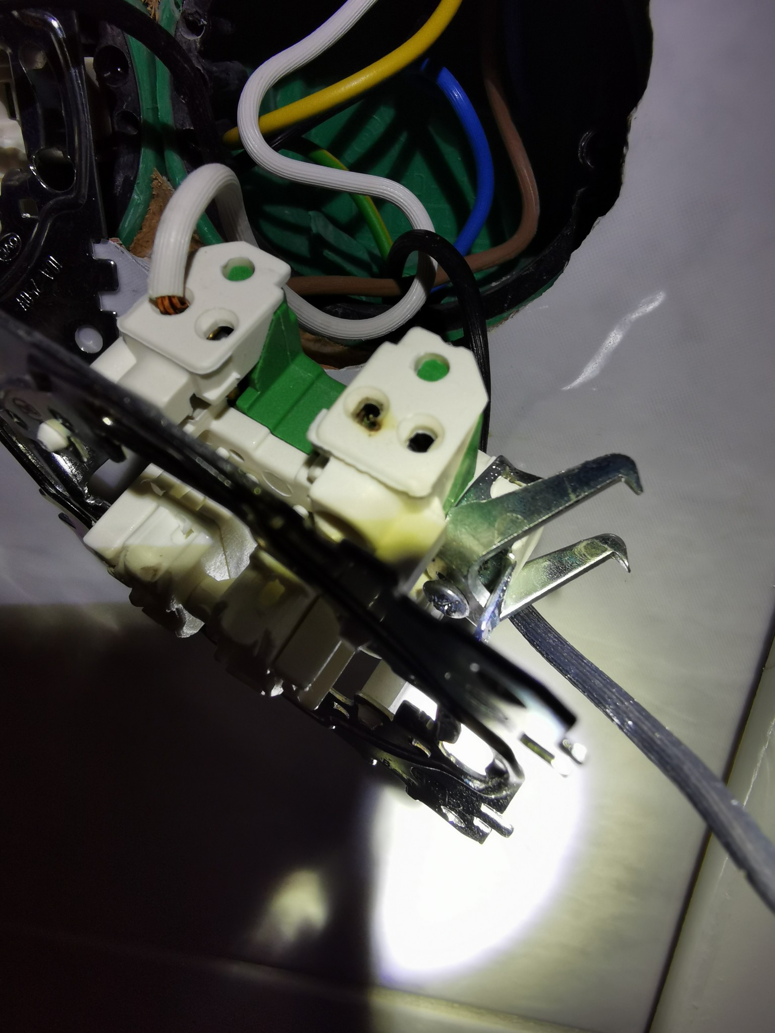

Nu gick det igen. Öppnade dosor och uttag och letade fel, hittade några dåliga kopplingar, se exempel på bild. Snyggade till dessa, säkringen gick ändå. Kopplade ur apparater i alla uttag, kopplade tillbaks en sak i taget och pang, så gick säkringen på en av bordslamporna. Kopplade ur den, tog upp säkringen, kopplade tillbaks den, pang så gick det igen. Tog bort ljuskällan, den såg bränd ut inifrån - se bild. Bytte ljuskälla, säkringen gick ändå, bytte till en tredje ljuskälla - nu funkar det. Kan anta att det var ljuskällorna som orsakade att säkringen utlöstes? Älskar bordslampan så vill helst inte kasta :rofl:. Min fru sa även att det var samma lampa som utlöste säkringen när hon råkade ut för det.
Det är extremt osannolikt. Troligen har du ett isolationsfel i lampan, men när du skruvade ur ljuskällan så rubbades den felaktiga ledningen lite så att det just för tillfället inte längre är kortslutning.
Försök felsöka i lampan.
Lägg upp lite bilder på lampan, så kan du säkert får tips här om hur du öppnar för att komma åt kopplingarna i den.
De dåliga kopplingarna du visade på bilden orsakar normalt inte kortsöutning, däremot kan de bli varma och i värsta fall börja brinna. Så det är bra om du åtgärdar dem.

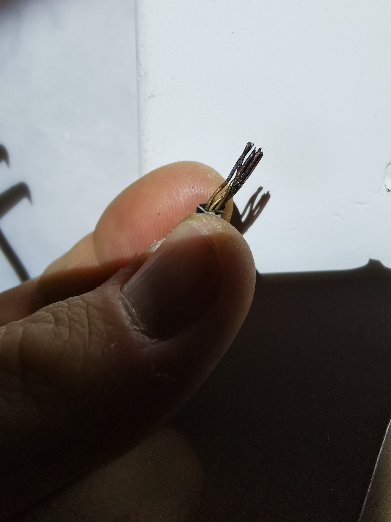

Noterade vissa kablar som inte ser så fina ut, se bilder som exempel? Ska kardelerna spreta ut sådär? Samt tvinnade kardeler som inte ser ut att gå ihop 100 procent, man kan se igenom den tvinnade flätan så att säga.
Du verkar ha 2st svarta fk under samma skruv på automatsäkring, inte tillåtet.
Föreskrifter anger att vardera gruppledning skall ha egen avsäkring.

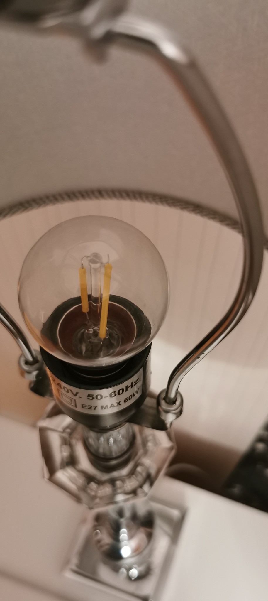

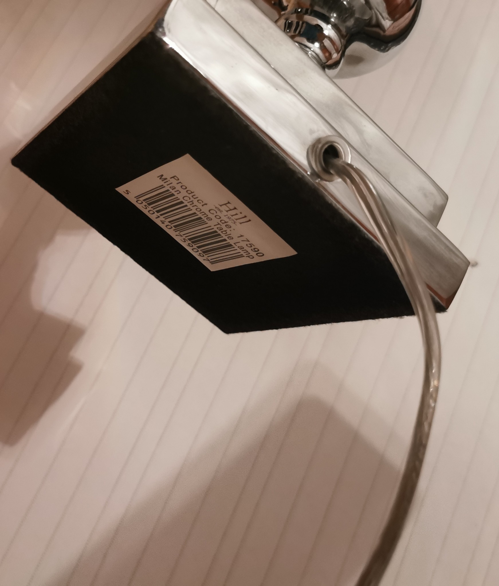

Sådär ser lampan ut, nåt som går att fixa om det skulle vara isolationsfel?

De spretande kardelerna i den första bilden är inte det värsta. Vart går ledningen som är inskruvad på fel sida (primärsidan av) säkringen? Den är alldeles för klen för att sitta på den sidan, oavsett alla andra bekymmer med kopplingen. Centralen behöver ses över.
