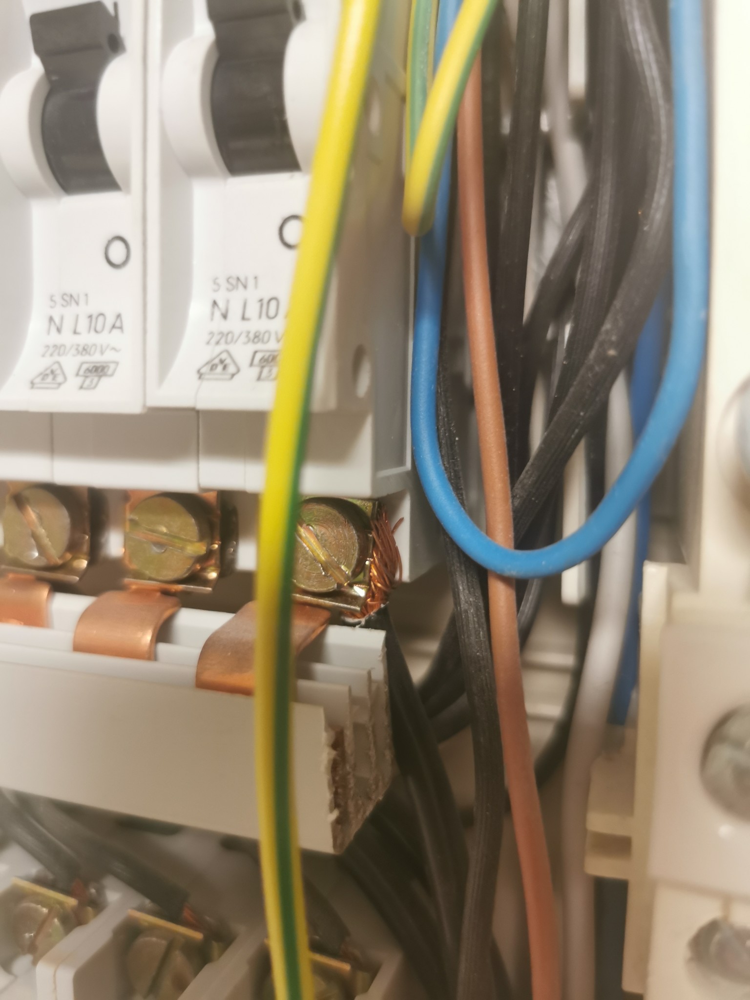

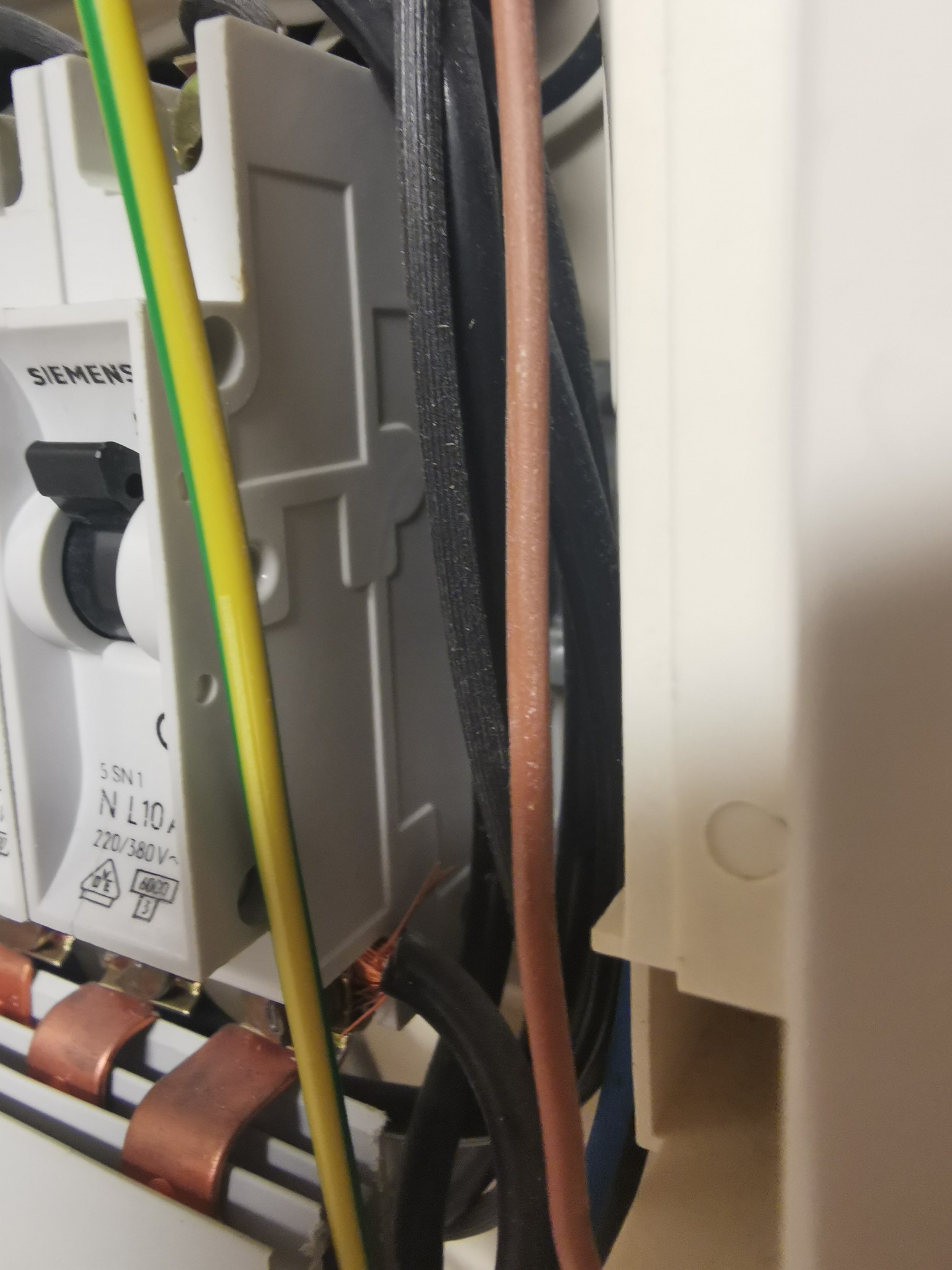

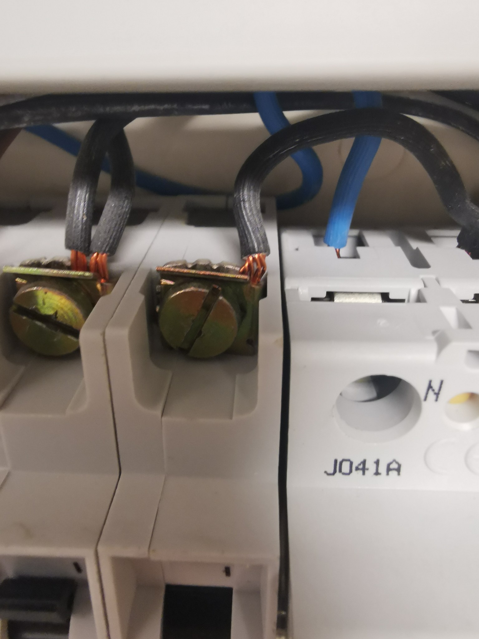

Jag tog av kåpan bara för att se om nån kabel hade hoppat ur eller så.
Noterade vissa kablar som inte ser så fina ut, se bilder som exempel? Ska kardelerna spreta ut sådär? Samt tvinnade kardeler som inte ser ut att gå ihop 100 procent, man kan se igenom den tvinnade flätan så att säga.
Nej de skall inte spreta ut så där.
...så få gärna dit nån som kan och se till detta. Säkringarna är märkta "220/380V", så en tillsyn efter 25-30 år inte fel.

Ska ringa hit en elektriker.
De säkringar som är tvinnade men inte så pass att kardelerna går ihop helt, samma där då antar jag, inte helt korrekt?
Nja men att kardeler spretar ut som i sista bilden är ju inte så bra.
