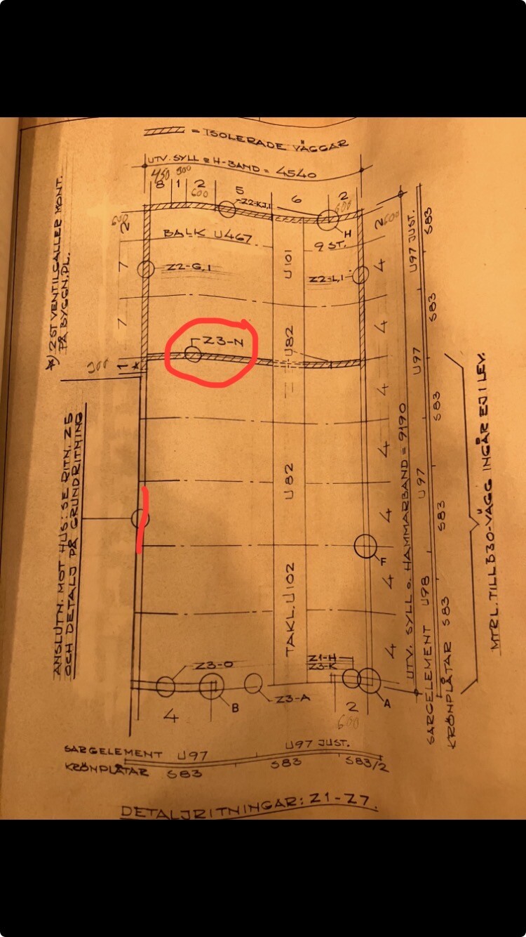

Rivning av innervägg mellan garage och förråd

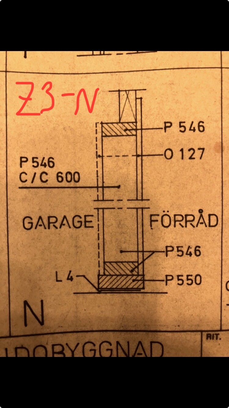

Innerväggen Z3-N ska rivas mellan garage och förråd.
Finns det något som indikerar att den med säkerhet är bärande eller icke-bärande?

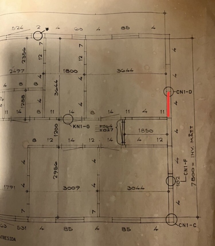

Dörr mellan garage och hus
Godkänd Ytterdörr ska installeras mellan hus och garage som sitter jämte varandra med luftspalt, blir ca 30cm djup karm. Markerat placering med rött streck.
Tänker jag rätt att eftersom det behövas öppnas upp i både husets och garagets yttervägg så behöver jag ta in en konstruktör som kan räkna på avväxling och sidostolpar för både hus och garage?
Därefter anmäla detta till kommunen, både pga brandskydd och ändring i bärande konstruktion.
  • Ritning av garage och förråd med markerad innervägg Z3-N som planeras för rivning; röd streck visar dörrplacering.
  • Ritning som visar innerväggen Z3-N mellan garage och förråd, markerad med ett rött streck, med specifikationer och mått.
  • Arkitektritning med markerad röd linje mellan garage och förråd, indikerar dörrplacering; innervägg ska rivas, kräver konstruktörsbedömning.

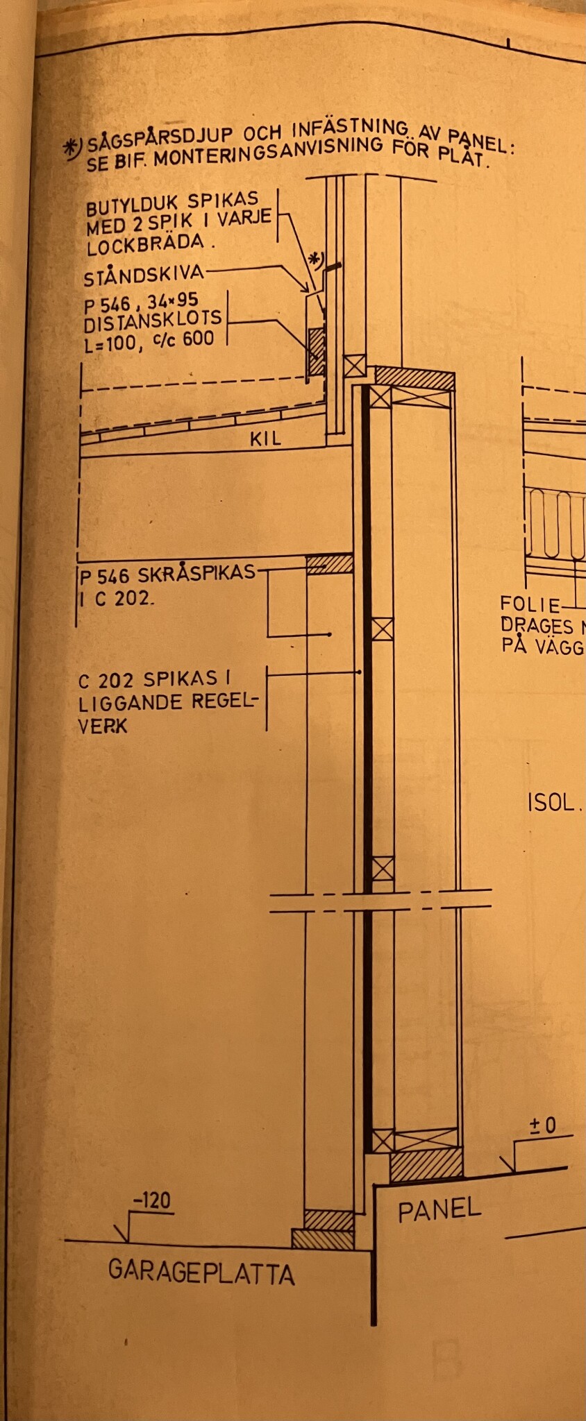

  • Ritning av väggkonstruktion med detaljer om infästning, ståndskiva och panel, relaterat till garage och förrådsrenovering.
